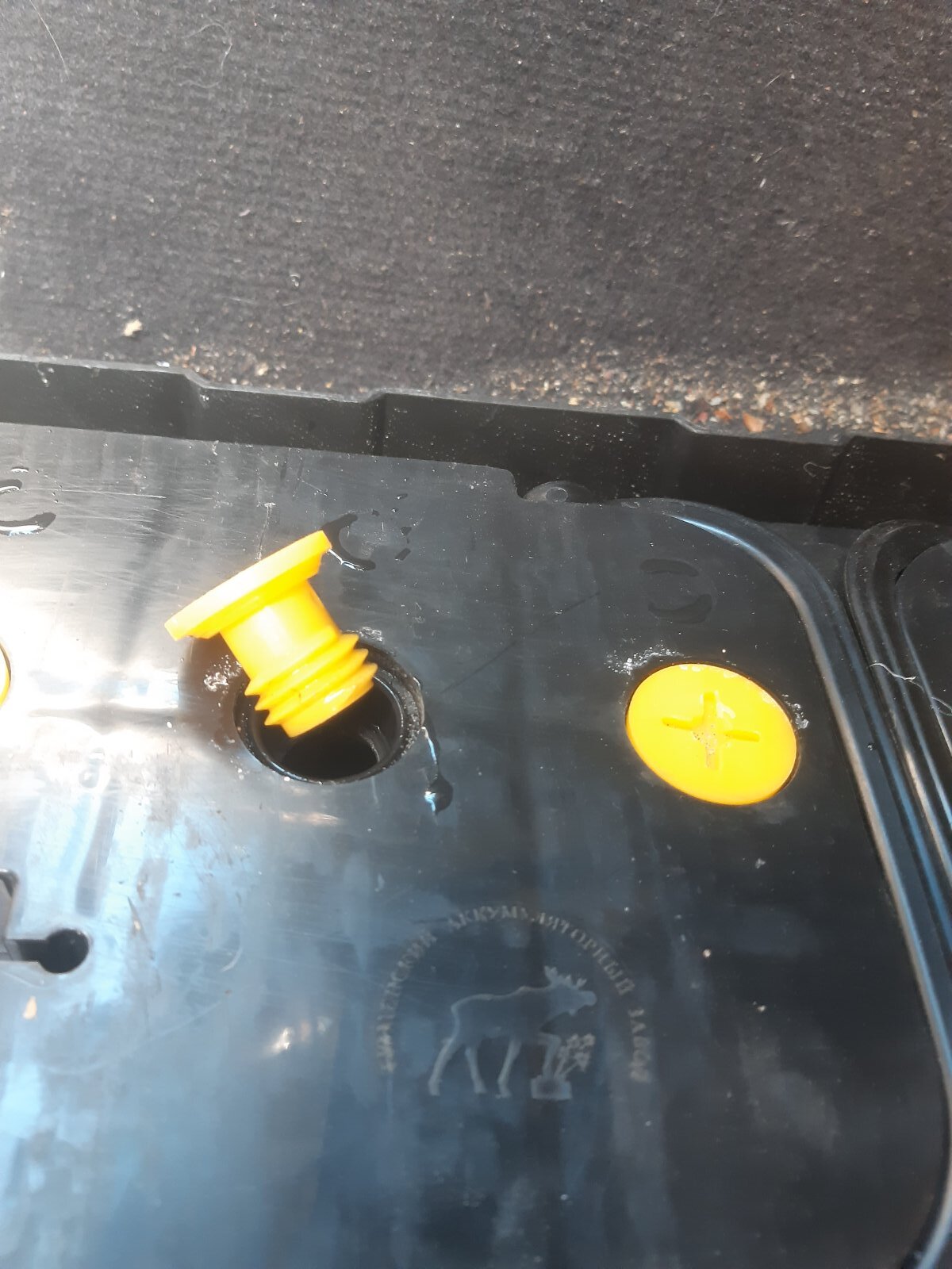

Вот примеры
Радует только что приборчик показывает.
Хотя зимой после недельного простоя авто не запустилось. Прикуривал
Изменено пользователем Игоряныч
11 минут назад, Игоряныч сказал:
Вот примеры
странно..., а этот шланг точно на улицу выходит?
3 минуты назад, prv21 сказал:
Да
конструкцией предусмотрено
Но он был не до конца всунут. Возможно из-за этого запах присутствовал.
Но всё же запах ОЧЕНЬ сильный. Честно - удивлён.
Вечером и в выходные буду снимать и проверять плотность и т.п...
А что про резинки уплотнительные скажите?
Не должны быть?
Может поставить из сантехники?
Или кислотой разъест?
Ну Виктор ставил, тоже подобрал из сантехники
4 часа назад, Игоряныч сказал:
Вопрос: почему сильный запах?
Что проверить?
Ничего не поможет! не резинки не вентиляция, сильно он кипит газовыделение, на грузовых летом нельзя  к машине подойти, хотя стоят на улице, косяк такой у тюменских.

У меня нет вони, вот недавно поднимал крышку аккумуляторного отсека
9 часов назад, Игоряныч сказал:
ОН ЧТО У ВАС В ТУАРЕГЕ СТОИТ???
6 часов назад, Игоряныч сказал:
В туарег???!!!
9 часов назад, krufel сказал:
Да, а что?
11 часов назад, prv21 сказал:
У всех релюхи (шоколадки) разные, у меня например на жопавозке зимой 15в гена выдает,  на грузовой летом  28.8-28.9
Изменено пользователем hik
2 минуты назад, Игоряныч сказал:
Да, а что?
Перегревается он у вас.
3 часа назад, hik сказал:
Под сидением - так придумали.
Стояли другие - не было запаха.
19 минут назад, gallyamoffmarat сказал:
Игоряныч как вариант, дорожку с пробками заклеить скотчем
Можно.
Ещё резиночки посмотрю. Время есть.
