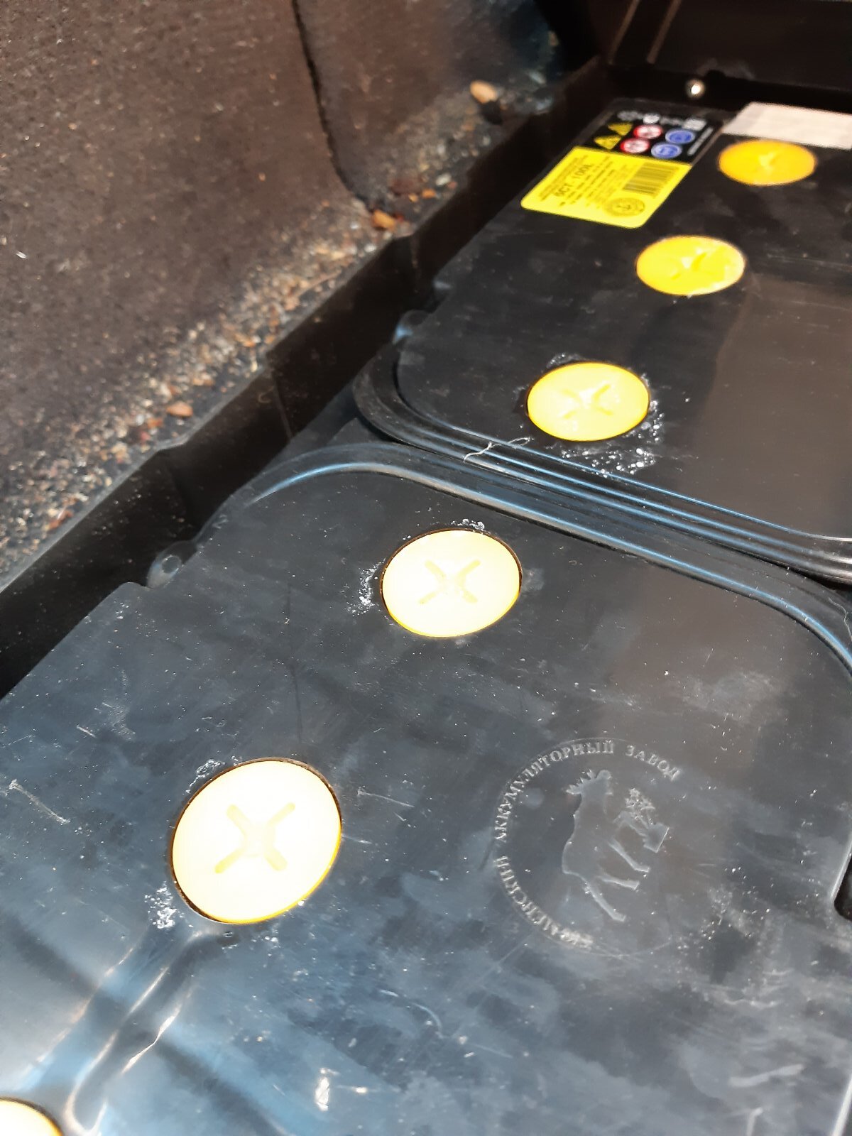

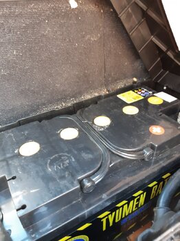

Сегодня залез под сидение.
Присутствует сильный запах серной кислоты.
На вид, вроде, всё в норме, но запах сильный.
Клеммы сухие.
Только вокруг некоторых банок лёгкий белый налёт.
Уровень внутри банок на первый взгляд в норме.
Буду снимать батарею и ставить на профилактику.
Вопрос: почему сильный запах?
Что проверить?
6 минут назад, Игоряныч сказал:
Ну у тюмени же какой-то свой кальций, те она кипит потихоньку, я бы посоветовал купить в леруа или в любом подобном магазе шланг по размеру отверстия выхода газов и вывел бы его на улицу куданить . Ну а разводы на крышках - это всегда так из-за бультыхания электролита при движении машины по неровностям, у меня ровно тоже самое. Я домой такой шланг купил и вывел его в вентиляцию, на всякий пожарный и при опытах с аккумами одну сторону затыкаю, а вторую цепляю к шлангу.
Изменено пользователем prv21
5 минут назад, Игоряныч сказал:
Клеммы сухие.
Что проверить?
Под сиденье лося ставить, чтоб ингаляции парами кислоты над собой проводить?
Сомнительное удовольствие, туда лучше что-то с лабиринтной крышкой, чтоб выхлоп был только с бокового отверстия через трубочку
Трубочка и шланг для вывода газов присутствует.
Воткну поглубже :)
Смутило то, что нет резиновых колечек на пробках.
Они должны быть?
У Варта есть
