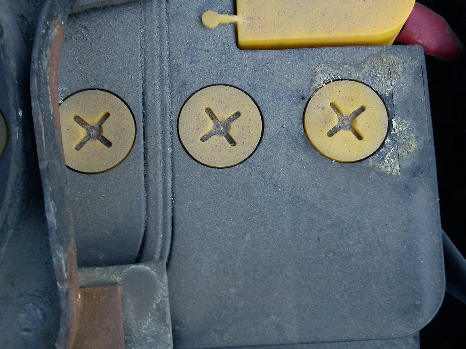

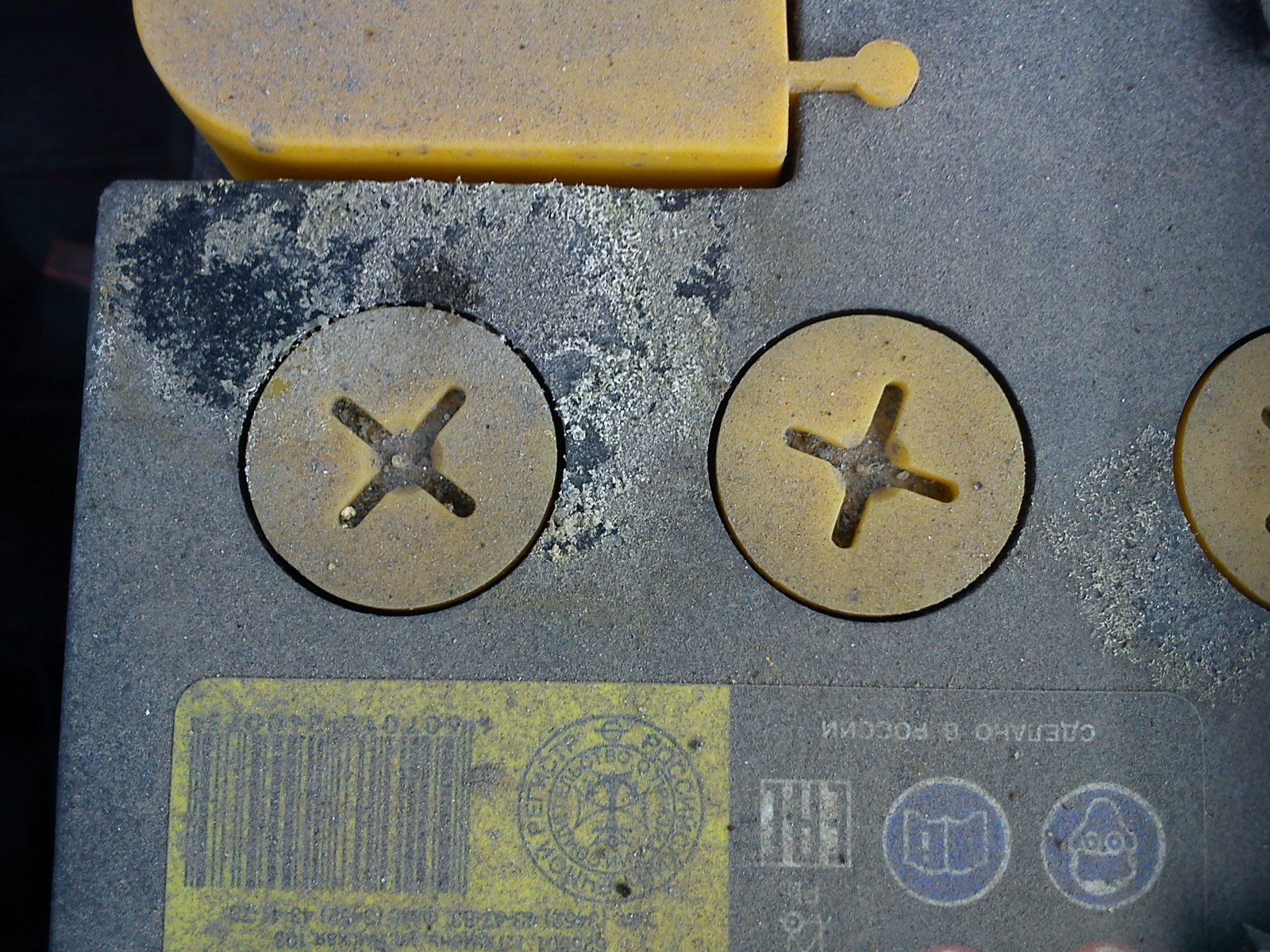

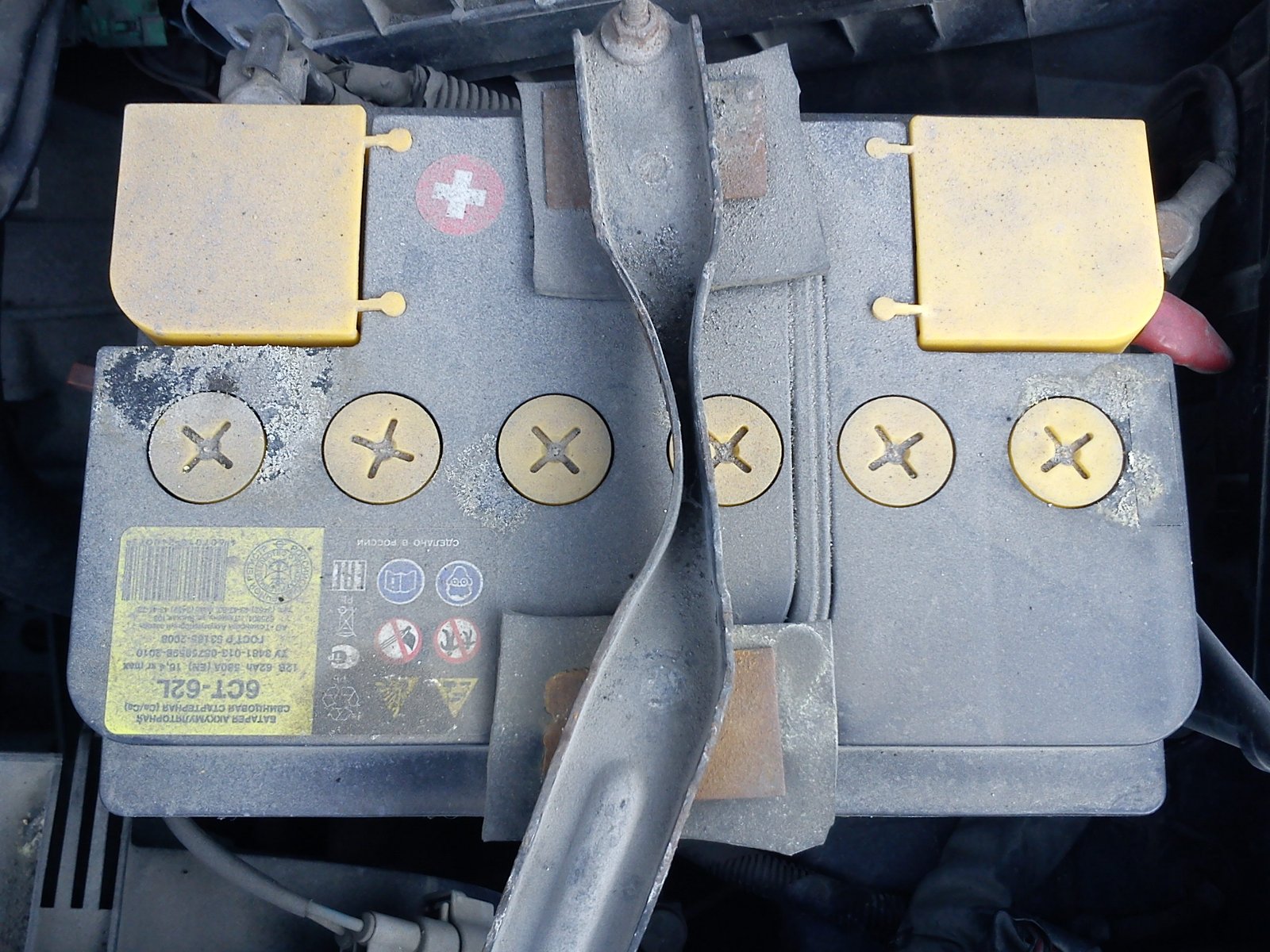

1.5 года проездил.  2 зимы.  Разницы с новым не чувствую.  2 мая первый раз пробки открутил.  Черного налёта почти нету. Думаю он появляется у любителей позаряжать лишний раз.  Я не заряжал ни разу.
DSC02736.thumb.JPG.97db033cc2c62b96251542c3e32f5025.JPGРука человека ещё не прикасалась.

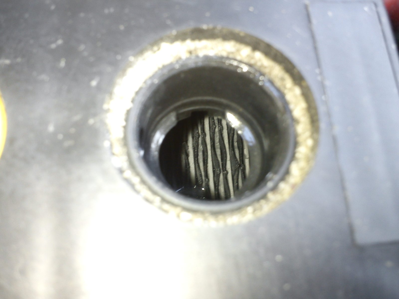

DSC02738.thumb.JPG.b1332cb26c1ed8d043f639e4d662862a.JPGDSC02737.thumb.JPG.0c91bc82df45cbe4b4b27fc5321e7adb.JPGКакие-то выделения в крайних банках. Налёт засохший..

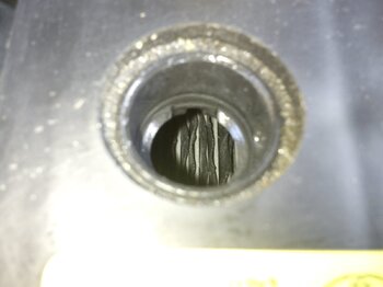

DSC02740.thumb.JPG.da439a7eafd87375c18c41a3dc1b767c.JPGDSC02739.thumb.JPG.c3392d260f6656ef753e58b73f6847e5.JPGПластины в крайних банках.  Электролит кристально чистый. Доливки не требует.  Уровень везде одинаковый.

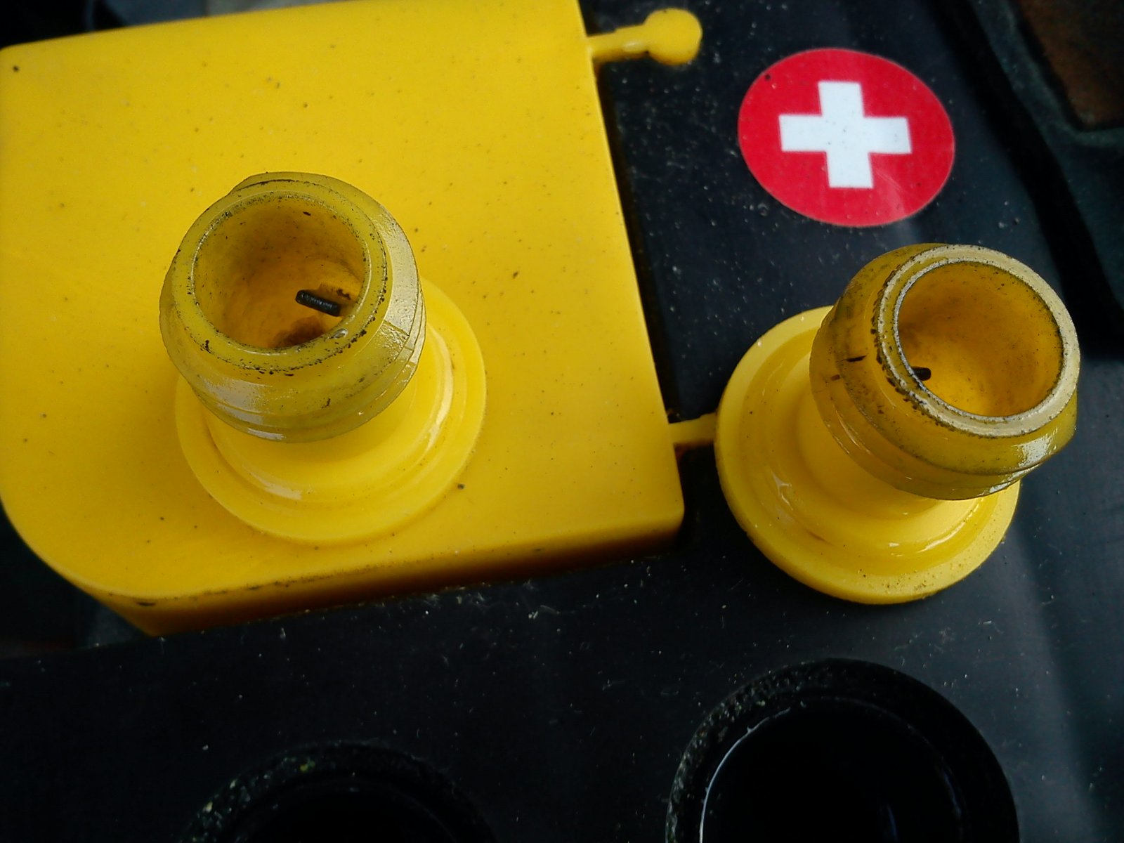

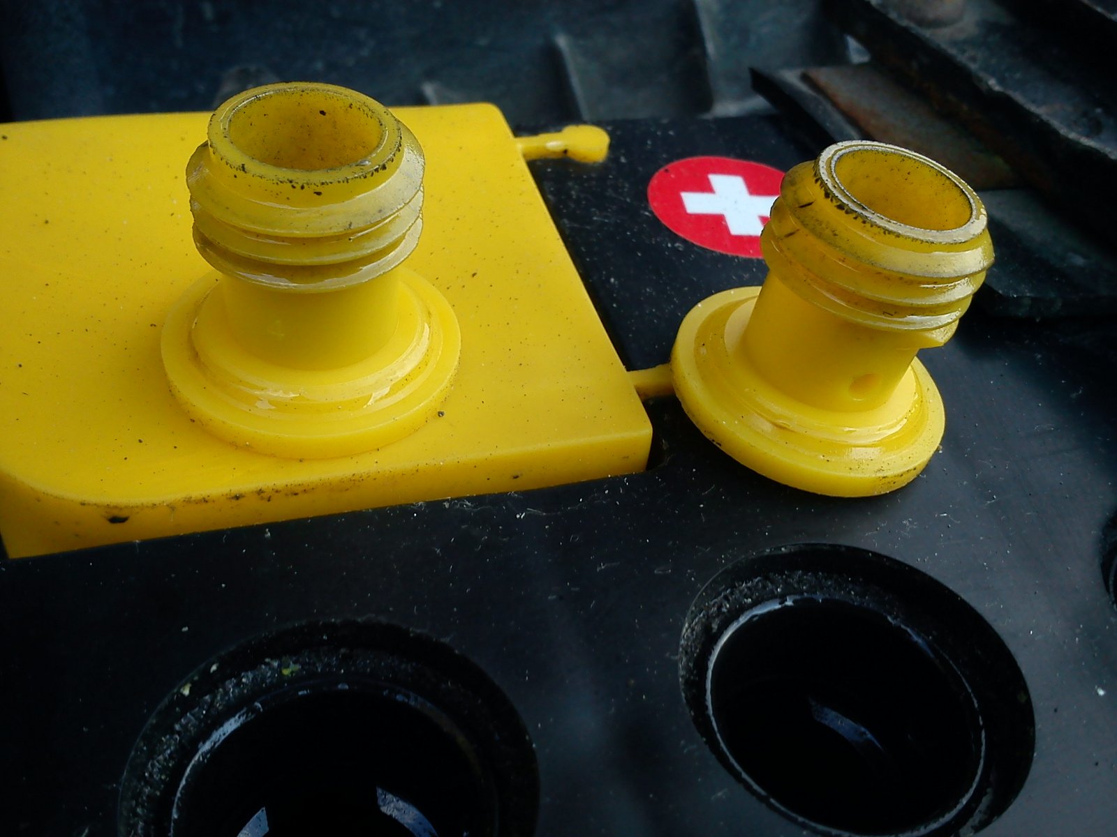

DSC02743.thumb.JPG.3a5bf9ca0a93cf94aa37925fd3f8ead5.JPGDSC02742.thumb.JPG.9bed78ef21bc517bbd3bb1d76f2fe611.JPGПробки.

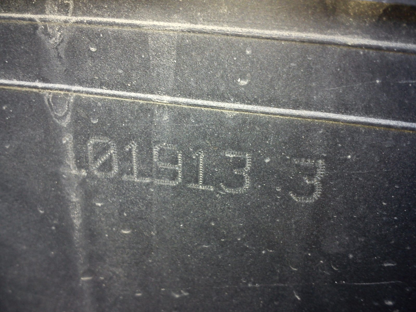

DSC02744.thumb.JPG.f811ffe347e71dd262a9592c73266d15.JPGОктябрь 2019. Установлен в ноябре 2019.

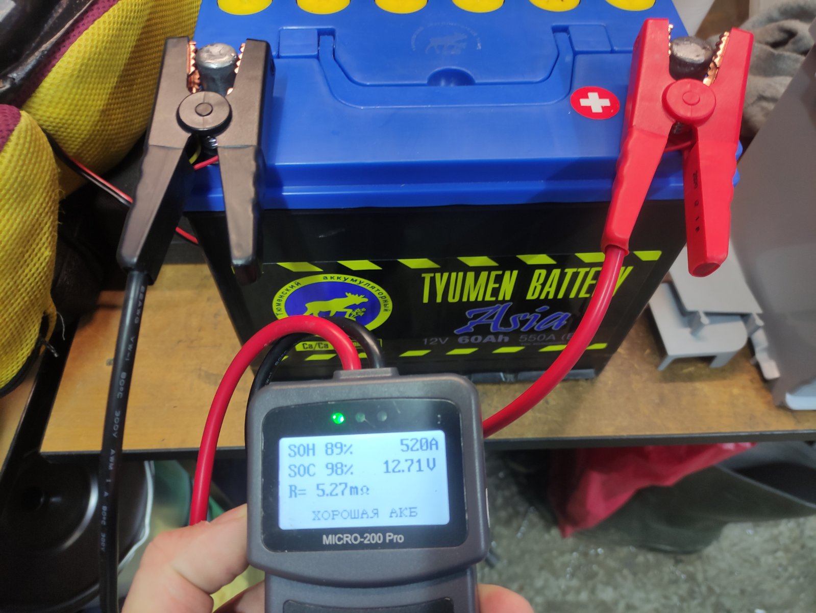

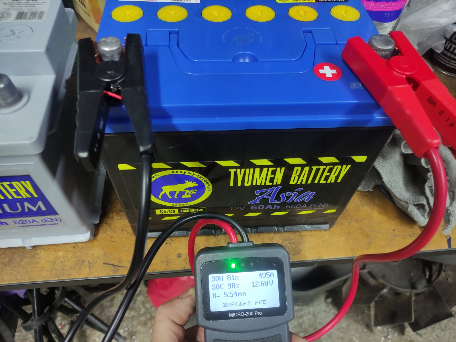

  Прибыл домой из длительной командировки и проверил китайским чудо - прибором привезенный из Тюмени аккумулятор
Поставил аккумулятор на зарядку (основной заряд - 15.6В/6.0А, дозаряд16.5В/1.0А-4 часа)(зарядник-кулон 820). Перед зарядкой плотность по банкам 1.26-1.27, после зарядки 1.30.
Показания после заряда (после 8 часового отстоя):
Помоему "недоложили" ампер холодного пуска, прошу корифеев-аккумуляторщиков прокомментировать показания приборов, (аккумулятор свежий).
К вышеуказанному сообщению: отсечка по основному заряду - изначально 0.2 А - по истечении 44 часов не достигнута (установилась на уровне 0.3 А, сбросил, поставил отсечку на уровне 0.4А). В процессе зарядки корпус аккумулятора теплым не был, редкое пузырение визуально и на слух определялось).
16 минут назад, rodof сказал:
23 минуты назад, rodof сказал:
 Неужели ты не догадался? :pardon:
тебя обманули. :empathy3:
Шутке. Хз. А был ли мальчик?
1
Изменено пользователем rodof
rodof Не заморачивайся. Показывает АКБ может и меньше, но работают хорошо, если эксплуатировать на исправном авто и не разряжать сильно. Ставь и ездий.
Я в прошдом году в магазе мерил свой Тюм премиум 64, на нём написано 620А, показал там 550А. Ну и пофиг..заводит авто отлично, воду вообще не просит. Пузырьки всегда идут по маленьку, когда пробки откручиваю. Плотность при покупке была 1,28, сейчас 1,30 на авто. Не заряжал его ни разу ..как поставил так и стоит на машине.
Изменено пользователем Hant86
4 минуты назад, Hant86 сказал:
Я такой тоже прикупил, сейчас по вышеуказанным параметрам на зарядке, позже параметры выложу. Но вообще ннехорошо амперов не докладывать.
18 минут назад, rodof сказал:
Еще и в заряднике вольтов не доложили, не послушал Уранмора, надо было вымпел 57 брать. Веры никому нет, везде одно кидалово.
А что с зарядником не так? Тоже кулон 820 хотел купить позже.
Это бюджетные АКБ и за свои деньги вполне надёжные. Такие неточности им простить можно. Свой срок 5лет отходит, а может и больше.
8 часов назад, Hant86 сказал:
1
20 минут назад, Hant86 сказал:
Будем посмотреть. У меня 3 летний аком 4.8 милиом сопротивление показывал, поставлю тюменский на авто, подзаряжу аком, посмотрю параметры.
13 часов назад, Hant86 сказал:
У дяди Миши есть мнения про его "особеннсоти".  Может пофиксили.
