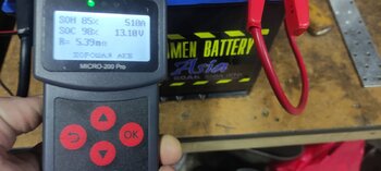

После подзаряда тюменской азии китайский прибор показал такие результаты:
плотность по банкам 1.28.

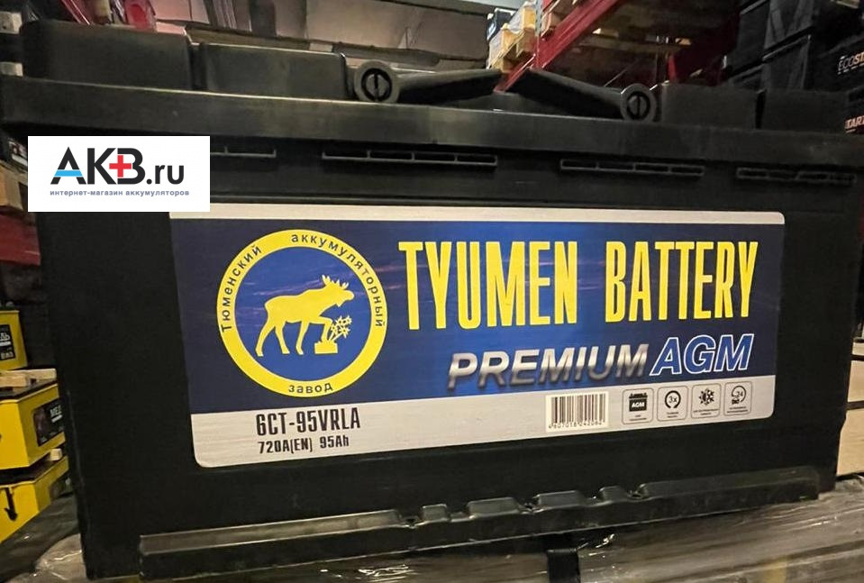

Вот кстати и AGM появляться стали, хотя на их сайте тока про поставки стекломатов есть инфа и про мото.
Это анекдот, конечно, на сайте нету, а в рознице уже есть, организация на высоте :D
Изменено пользователем prv21
:D  На завод фото отправить - интересно что скажут?
1 час назад, prv21 сказал:
А собственно почему и нет. Стекломаты они свои производят не первый год уже. На мотиках и промышленных акб руку набили, решили пустить теперь легковые.
Только сайт вот обновить некому.
51 минуту назад, Maximuss сказал:
З.Ы. Ждем какую нибудь очередную статеечку от журнала За рублем, какой наш тюменский "победитель" всех тестов последних лет молодец и как эта батарея рвет в клочья варту, боша и т.д. и т.п.

Ток чот какой-то маленький для 95-го АГМ.
Аком тоже, когда первые Агм сделал, продавал только дилерам на пробу и на сайте не рекламировали. Первый блин оказался комом, и слава богу, что не поделились на сайте такой радостью.
Изменено пользователем krufel
