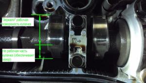

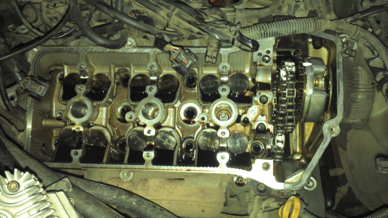

torcon 64 984 Опубликовано: 22 апреля 2016 Поделиться Опубликовано: 22 апреля 2016 Вот опыт человека САМАЛЕТ с Prado-club.su на моем моторе 1GR-FE (клапана регулируются толкателями, не шайбами - толкателями посложнее и подороже) Сегодня и я снял клапанные крышки...Замеры показали что зазоры на 3 клапанах из 24 ушли за допустимые нормы...на фото сразу видно... разницу в длине рабочей поверхности на кулачках распредвала...даже без щупа можно сказать где "зажаты" клапана... Пробег на газу 225.000 км... Срок эксплуатации на газу 6 лет...ГБО было установлено на 35.000 кмДошло до клапанов, потому что с весны этого года борюсь с мелкой вибрацией...подтраиванием ДВС...Шел от малого к большому...начиная с фильтров...свечей...свечных колпачков...промывкой форс...промывкой дросселя ...заменой прокладки дросселя...заменой прокладки впускного коллектора...заменой уплотнительных колец на соединениях глушителя... замером компрессии...раскоксовкой колец...Были улучшения...в динамике...приемистости...запуске...НО! не изменялась вибрация...едва ощутимая...многие мне даже говорили что ДВС так и должен работать - это нормально...Но я люблю чтобы техника работала как часы...))При этом запуск...разгон...и прочее все супер!!! Без нареканий...Вот...Сделаю ротацию-замену толкателей...посмотрим на результат...))) Жаль не шайбы стоят..((( Веселей бы дело было...а так распредвалы скидывать надо...((По маслу...ОЧЕНЬ(!) много читал исследований по использованию масел разных брендов...с опытами...доказательствами...иллюстрациями...И лично для себя решил использовать ЛМ с молибденом (масло зеленого цвета)...Почему?...не спрашивайте...могу только дать ссылку на ресурс по исследованию масел... На двигателе 1GR-FE, 4 литра, нет гидрокомпенсаторов, и нет шайб...я уже писал раньше - там стоят только(!) стаканы (толкатели)http://www.prado-club.su/forum/index.php?topic=498.msg5470185#msg5470185На этом двигателе у самих стаканов нет конструктивной выемки под шайбы...поэтому поставляются толкатели клапанов 35 размеров с шагом 0,020 мм и размерами от 5,060 мм до 5,740 мм ...в работепринято решение о замене ВСЕХ толкателей...дабы не лезть в пихло потом снова лишний раз... Только что забрал машину после замены толкателей...Намучился с поиском нужных размеров толкателей...(((В одном месте приобрести все сразу - невозможно!!! Сроки поставок от одного до 10 дней...(((Поэтому все так затянулось...А так...чистого рабочего времени: день разобрать...день собрать...Итог: На машине еще толком после ремонта не ездил...НО! Вибрация (еле заметное троение ДВС) УШЛО!По деньгам вышло: 12 ремонтных толкателей - 9321 р. и работа - 10000 руб. Я кстати сьездил в ту контору в которую меня приглашали на регулировки...Паренек мне опроверг высказывание чужого мастера...о том что "мозги старые и они не успевают за показаниями...и поэтому надо смириться с ЧЕКом...забить и ездить..." Просто в тех мозгах что стоят на моей машине...меньше функционала для настроек и все!!!Ну чета там подшаманил в настройках...потыкал мышкой...сказал что...странно...что в программе выбран тип форс устаревший...а они современные...изменил...стер карты...включил автонастройку...сказал езжайте...покатайтесь...накатайте бензиновую карту...а потом включите газ - газовую...и приедите ко мне...Вобщем за время езды на газу...после АВТОНАСТРОЕК(!)...у меня ни разу ничего не вылезло...машинка работает изумительно!!! Расход пока вижу только бортовой - радует!Ну вот умеют же люди!!!! После установки ремонтных толкателей все супер! В сильный мороз (-24 было уже в эту зиму) заводится хорошо...обороты не плавают...не троит...едет великолепно!!!Проехал сколько?...ну не знаю...пару тысяч наверное...Делал у знакомых ребят на обычном СТО где ремонтируют все авто всех марок...есть там паренек рукастый...вот он все и делал...Для проверки зазоров ОБЯЗАТЕЛЬНО купи набор щупов с шагом 0,01...если уж добиваться точности в определении зазоров...с шагом 0,05 тоже пойдут...но будет погрешностьЛегче всего (и быстрее всего...за час) можно проверить левую сторону ДВС...там где фильтр...если не заменить прокладку клапанной крышки после проверки...возможно будет "сопливить" масло... По замене...Замеры показали что 4 толкателя из 24 в допуске...А после вычислений оказалось что на впуск покупать вообще ничего не надо...на впуск подошли размеры толкателей с выпуска...Сделав рокировку...оказалось к покупке только 12 толкателей...Поиск закупка и ожидание поставки растянулось на 2-е недели...(все это время машина стояла разобрана на СТО) То что я выложил проблему с клапанами - ЭТО СЛЕДСТВИЕ НЕПРАВИЛЬНОЙ КОМПАНОВКИ И РЕГУЛИРОВКИ ГБО!!!А не как из-за его наличия!phumorov, правильно пишет, если ВСЕ ПРАВИЛЬНО НАСТРОЕНО, отрегулировано и ты имеешь счастье обслуживаться у ПРАВИЛЬНЫХ мастеров, то с двигателем НИКАКИХ проблем не будет!!!Это мне не повезло...и я показал...что может быть при неправильной настройке ГБО! Источник: http://www.prado-club.su/forum/index.php?topic=498.5630 3 Цитата Ссылка на сообщение

torcon 64 984 Опубликовано: 22 апреля 2016 Поделиться Опубликовано: 22 апреля 2016 Более медленное сгорания газа по сравнению с бензином. Zver все правильно выше описал. На твоём двигателе клапана регулируются раз в 100 тыс км, на практике никто этого не делает, и ездит и 150 и 200 тыс км, но это на бензине. Газ горит дольше чем бензин, следовательно выпускные клапана находятся в запредельном тепловом режиме (по причине долгого горения газа). Завод закладывая прочность клапанов не рассчитывал на такие тепловые перегрузки. И что получается, получается что будут они активно подгорать, и сёдла, и направляющие. Потом тысячам к 150 у тебя двигатель будет работать не так как раньше, будет чуть подтрясывать, компьютер начнёт показывать "пропуски зажигания". На что наши горе диагносты будут советовать менять свечи, провода и всю высоковольтную часть, заправляться другим газом и т.д. Но это не поможет, т.к. уже пойдут изменения. Компрессия будет в норме, что странно, но факт. При обгоревших клапанах компрессия всё равно нормальная, чуть снижена, но не критично. Так что горе диагносты опять исключат клапана.Так что регулируй клапана, делай для ГБО зазор чуть больше (я делаю на всех авто примерно на 20% больше чем по регламенту). Т.к. на газу зазор выпускных уменьшается в 2 раза быстрее чем на бензине (видимо по причине запредельного теплового режима). Следующая регулировка через 50 тыс примерно. У товарища новая CRV 2.0 с новья на газу. Так через 30 тыс км уже пошли вибрации на двигателе и пропуски. Замеряли выпускные - ЗАЖАТЫ почти все выпусные. Отрегулировали - симптомы пропали. Хотя на бензине таких проблем никто не знает. 0 Цитата Ссылка на сообщение

torcon 64 984 Опубликовано: 22 апреля 2016 Поделиться Опубликовано: 22 апреля 2016 На бензиновых 2.7 3.4 4.0 надо регулировать клапана допустим через 100 тыс км по сервисной книге, есть допустимые зазоры. Если ставишь газ, из-за медленного горения газа он догорает в выпуске, соответсвенно клапана более теплонагружены и страдают 1) сами клапана подгарают 2) направляющие подгарают клапан начинает болтаться и разбивать седло 3) седла клапанов - проседают разбиваются. Клапана зажимаются, получается кулачок распредвала когда ездит по толкателю он "попой" касаться не должен - это и есть зазор, только боками и носиком, а он начинает ерлозить всей своей поверхностью - и полируется. Моя прошлая машина 340 тыс км проехала на моторе 3s-fe никогда в него не лазил и клапана в норме были, кулачки тоже. Примерно тоже самое и с надежными двигателями Prado 2TR 3VZ 1GR. Но если ставишь газ, выпускныой клапанный механизм становится более теплонагружен и нужно проверять зазоры чаще. Кому то везет кому то нет - зависит от настроек ГБО, от вариатора зажигания ГБО, от рук мастера, от того как врезаны форсунки, от качества газа. Кто то 300тыс км ходит, кто то 200, а кто то за 50 приходит к тому что седла разбиты. Двигатель начинает трясти, подтраивать, глохнуть итд. Контрактный двигатель стоит 200 тыс с заменой. Это экономия на газе за 5 лет эксплуатации... Получается все что ты наэкономил ты и потратил разом с потерей времени и нервами. Если тебе везет и ты обманул каким то образом систему, то ездишь свои 300 тыс км - которые могут растянутся на 15 лет жизни и продаешь авто раньше чем успеваешь убить. В принципе моторы иногда и на бензине столько не ходят - дерьмо случается и с прогаром клапанов и со всем остальным. Любой мотор требует своевременной проверки и обслуживания. Вот что я понял из изучения этой темы. Газ может быть и зло для двигателя, но ездить можно на нем долго и счастливо. Есть вероятность, что все это опять же слухи из-за кривых установок ГБО или простоты 2-3го поколения ГБО отсутсвие вариаторов. Потому что на огромный автопарк страны, на prado-club.su с конкретными поломками клапанов отписались может от силы 3-5 человек и то почти все отремонтировались и дальнейшую жизнь без газа себе не представляют... 2 Цитата Ссылка на сообщение
