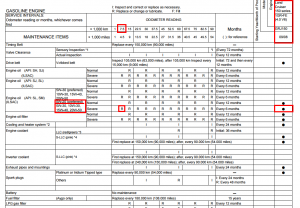

Рылся в европейских сервисных картах на Toyota Prado 150 кузов.
http://www.toyota-tech.eu/ms/pdfs/6696e068e0d6447596e3cb088b347e84.pdf
у них смотрите что прямо в интервалах смены написано для европейцев.
То есть с 2009 года в Европе пошли Toyota Landcruiser Prado с двигателями 1GR-FE (от моего старого уже отличаются характеристиками) которые уже адаптированы под газ получается. :)
Ну и по маслу в Европе - 0W-20 предпочтительно.
