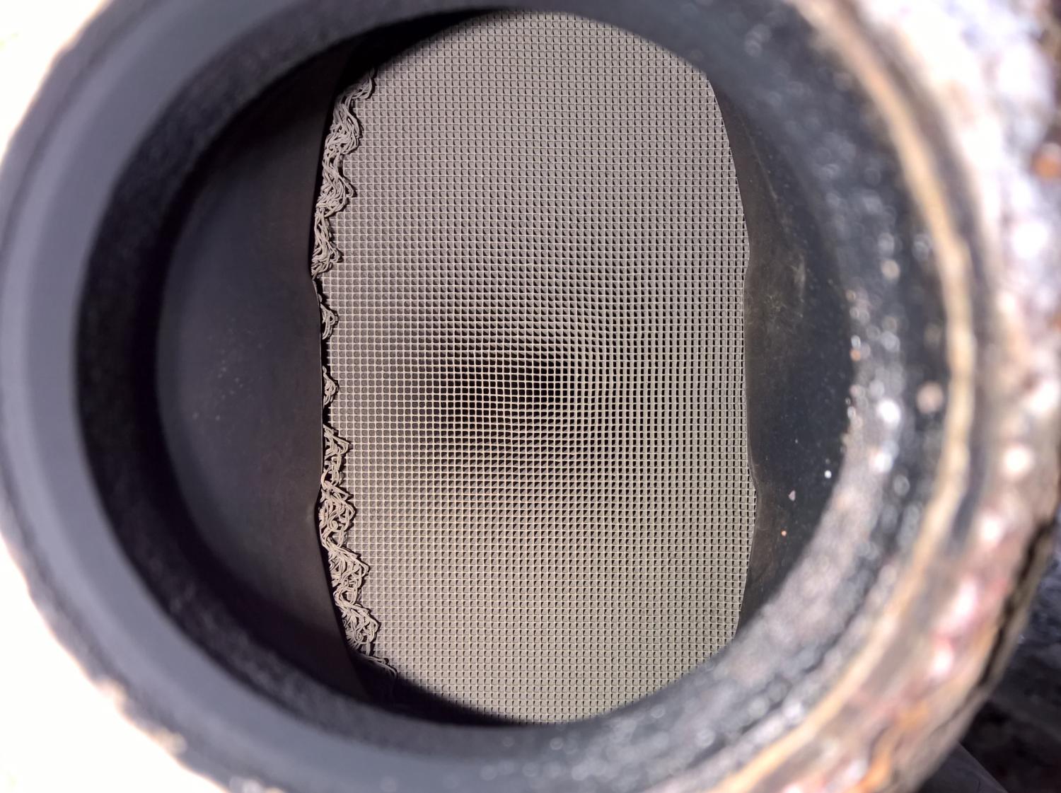

:) прогорела гофра на глушителе, - опять отключать аккумулятор придётся.
Катализатор оказался целым и чистым на просвет. :)

гофра сржавела насквозь - внешней оплетки вообще не осталось, сама гофра слоилась и можно было буквально ногтём еще дырок наотколупывать, внутренняя оплётка растянулась немного и была полностью целая
Думаю, гофра кончилась от времени как бы. Товарищ мастер этого дела, который менял гофру (четыре с половиной часа), так и сказал, что хватит этой новой китайской на пару лет - про газ узнал он только когда начал болты автогеном откручивать. :)
