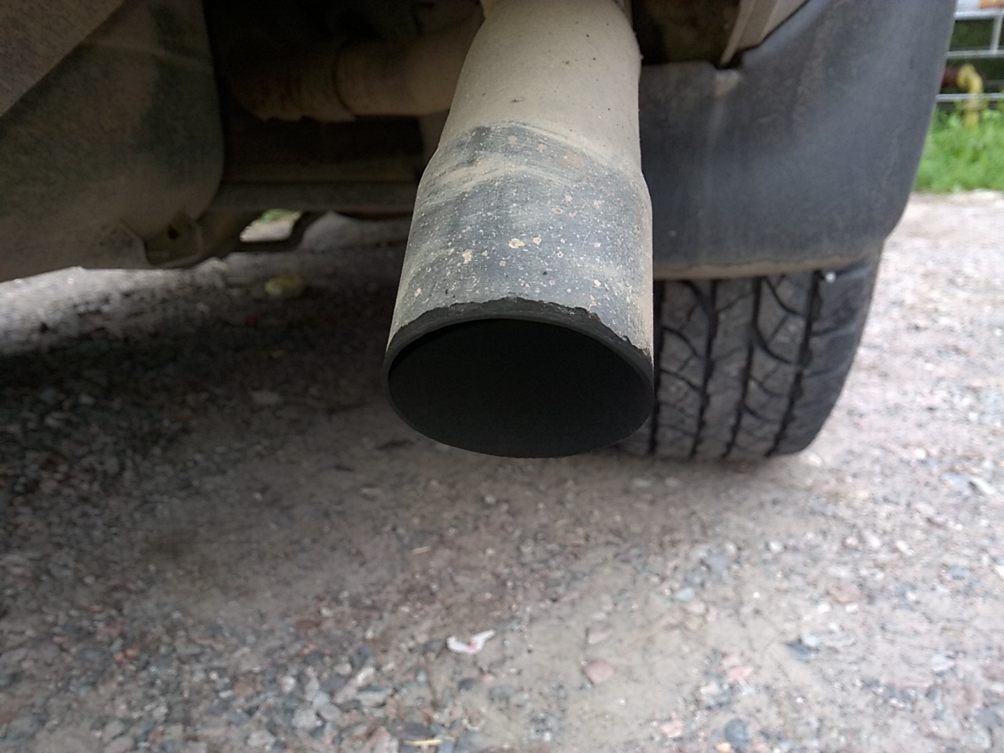

Зато напрочь забился топливный фильтр за восемь месяцев и двести литров бензина - бензонасос работает постоянно и гоняет бензин по кругу и через это фильтр не простаивает оказывается. На днях еще поменяю входную сетку в баке на бензонасосе - по показаниям кислородных датчиков, на бензине бедная смесь получается (труба в копоти).
Зато на газе, мотор работает идеально. :)
