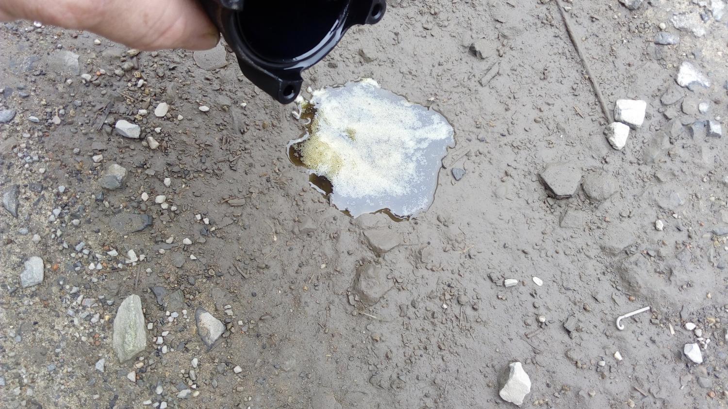

 У нас на ларгус клубе стало модно ставить фильтры с отстойником - фото моего (сам фильтр чистый, только масло) после пробега 5000 км.:
