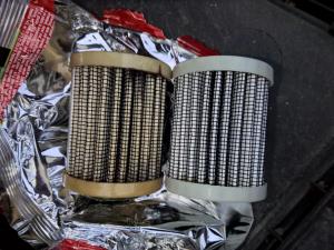

Не помню что-то, на той неделе, по-моему, поменял газовый фильтр. Как видно автогаз не такой уж и грязный, как принято считать, но весь фильтр в этом компрессорном масле (от заправочного оборудования). :)
Изменено пользователем Gaffer
@Gaffer, Через месяцок буду менять фильтры, то же сфотографирую, прошлый раз у меня картина была далеко не такая радужная как у тебя, фильтр жидкой фазы был аж черный и под ним черная же грязь.

Это фильтр паравой фазы я показал. Жидкую фазу в редукторе не чистит газовщик, как не попросишь - мол, нечего там чистить, за годы не засоряется типа. :D

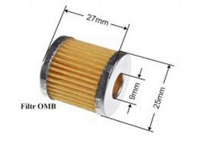

@pakhan74, фильтр  в нём нужно менять, если да, то какой?
Фильтр паровой фазы я менял, остался жидкой фазы, это он или нет?
Изменено пользователем VyacheslavS
И фильтр клапана нашел:
фильтр в нём нужно менять, если да, то какой? Фильтр паровой фазы я менял, остался жидкой фазы, это он или нет?
Да, это фильтр жидкой фазы.
Это не деталь редуктора, а отдельный клапан с фильтрующим элементом, который устанавливается до входа в редуктор и очищает жидкую фазу. Тот, что в редукторе лучше не трогать, говорят срывается резьба.
Менять через 10ткм идеально, хотя бы открывать и продувать. Я по 30ткм выкатываю, но к тому моменту в нем уже ужи заводятся.
Фильтрующий элемент для него - http://ман-го.рф/goods/Filtr-OMB-25-27-25-vn?mod_id=85888585 или в миргазе http://www.mirgaza.ru/catalog/omb/valves/filter-omb-252725-nr-9/
ФПФ у друга поставили циклонного типа, вот это вещь! За 10ткм в стакане лужица жижи, а сам фильтрующий элемент девственно чист. Если раз в 5ткм открывать и выливать жижу, то ресурс его не ограничен, ИМХО.
А жидкая фаза у него и так чистая, магистраль пластиковая...
Изменено пользователем pakhan74
У меня тоже Ultra 360 стоит, картридж в сервисе меняли на 10 тыс, после зимы - в принципе чистый.
