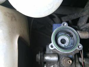

Как то вот так получается по фильтрам после примерно года неактивной эксплуатации (около 15тык)
Это жидкая фаза что ли? Какой редуктор и магистраль (металл или полимер)?
жидкая, хотя по факту не очень))), фильтр газовой фазы ещё не разрезал. Редуктор Томазетто Аляска, магистраль - медь, а вот газ..... хозяин заправки очень экономен, а конкурентов в окрестностях нет)
