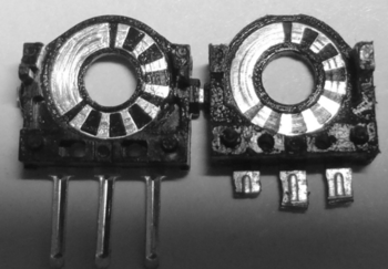

Смазка для скользящих электрических контактов
Вот для таких контактов:
Полазив по интернету в поисках такой смазки, я обнаружил, что благодаря ср...й маркетинговой политике такие понятия как смазка для контактов и контактная смазка слились воедино.
"МУНАГЕРЫ" не стесняясь впаривают именно контактную смазку как только слышат слово электричество. И даже на профильных форумах, помимо литола, циатима и WD40 предлагают смазывать
такие контакты именно контактной смазкой.
Вот, удалось найти несколько вариантов смазки для скользящих контактов:
Rheolube 362HT Rheolube 716HT
http://www.nyelubricants.com/lubenotes/Lubenote_Sliding_Contacts_in_Electrical_Switches.pdf
Berulub FK 97 Berulub FK 164-2
http://www.bechem.de/uploads/produkte/automobil/en_lubricants_noise_damping.pdf
ВНИИНП-248
Единственный недостаток, что их нигде не купить в приемлемом для личного использования объёме. Подскажите, может кто знает марки подобных смазок, но которые можно свободно приобрести?
Что-нибудь с характеристиками Rheolube 362HT (температурный диапазон, минимальное усилие прижима контактов, совместимость с пластиком, широкий диапазон токов ) или Berulub FK 164-2

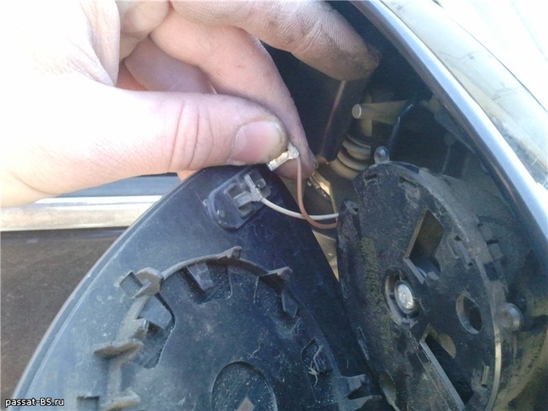

А чем смазать контакты на зеркальном элементе с подогревом - отгнивают на ура, тоётой розовой 08887-01206 (   Она же как я понял пойдет  во все  разъемы, хотя на тайоте в оригинале идёт белая какая-то паста ) или лучше pfg110 (которая как я понял для скользящих контактов идеальна), cera tec  или т.к. тут не скользящий контакт и не закрытый многопиновый разъем, то что-то другое??
40 минут назад, Parxim90 сказал:
Просто вазелином. Тут вполне достаточно предотвратить попадание внешней влаги. ВТВ, или аэрозольный.
Им же обрабатывать по мере обслуживания все остальные клеммы, в том числе АКБ.
