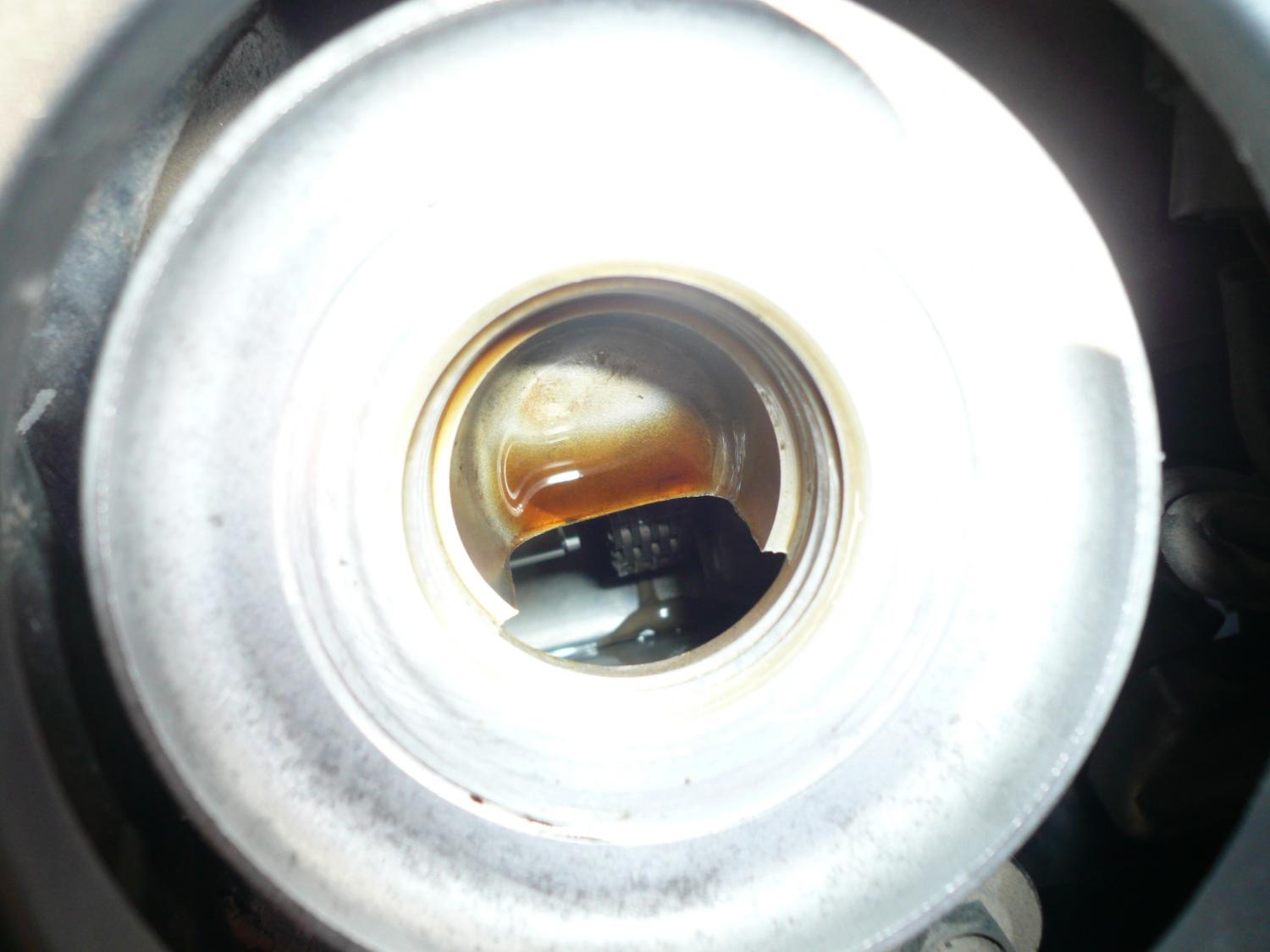

25 ноября 201510 г z18xer 0-15т.км - заводская залива. С 15 до 22,5 т.км. Addinol 038 0-30. Далее до 60 т.км. Shell Ultra 5-40 с пятиминутками промывками и объемными через раз пробеги не более 250м*ч. в общем не отмываются отложения в углах. Сейчас на оригинале из соображений цены. На что перейти что бы такие отложения отмыть?
26 ноября 201510 г 1.8 XER, пробег 73тыс, масло лил только gm 5w-30. Темные пятна это не лак, а просто масло (пальцем стирается) Масло темное - больше 13 тыс уже (ногами не пинайте - знаю что много ).

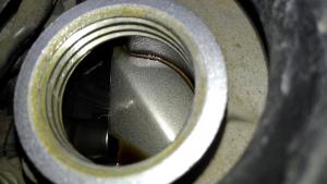

2 декабря 201510 г Kia Cee`d, G4FC, пробег 64 тыс. км. Плохо видно внутренности, но как уж есть. Цвет крышки тоже непонятный, от масла что-ли так пластмасса по цвету изменилась. До 42 тыс. км машина обслуживалась у официалов, а там "Shell" (подробнее не знаю, не я был владельцем) и смена раз в 15 тыс. км. Далее, уже я, от услуг жадного дилера отказался, но опять был "Shell" (синтетика 5w30, точнее уже не помню с их вечными переменами в маркировках; купил тупо, потому что думал лить то же самое, что рекомендует дилер). На пробеге в 50 тыс. км перешел на "Hyundai/Kia Premium LF 5w20". На 60 тыс. км залил его же. При следующей замене однозначно перехожу на "Petro-Canada Supreme Syntetic 5w30". Теперь вот думаю, что делать дальше? Менять, наверное, с промывкой? Задумался о 5-минутке от "Liqui Moli". И, скорее всего, сократить интервалы замены до 7,5 - 8 тыс. км. Все правильно? Как вид? Сильно страшно? Или не очень? Правильные мысли о будущем обслуживании? Помогите советом, плиз. Изменено 2 декабря 201510 г пользователем EdTs
2 декабря 201510 г Автор @EdTs, ну вообще двигатель твой убийца масла конечно, лучше бы менять через 5000км. 7.5 тыс км это крайний срок. и лучше уж тогда масла A3/B4 5W-30 или A5/B5 5W-30 они чуть дольше проживут. По горловине ничего не увидел.
2 декабря 201510 г лучше уж тогда масла A3/B4 5W-30 или A5/B5 5W-30 они чуть дольше проживут. По горловине ничего не увидел. О как. А я наоборот PC SS выбрал, прочитав ряд тем по корейцам и по мотору в частности. Была даже подборка рекомендуемых масел (не могу что-то поиском найти). Ну и основывался на рекомендации из мануала. Там конечно все очень странно: API SL, SM или ILSAC GF-3 или ACEA A3. Ну как уж есть )))) По горловине сложно что-либо увидеть, она пластиковая и черная, а из-за площадки под ней не видно внутренностей. Постараюсь как-нибудь еще снять получше ("зеркалкой" что ли попробовать) или эндоскоп может у кого возьму. Или во фразе "По горловине ничего не увидел" смысл, что ничего плохого там нет? ))))

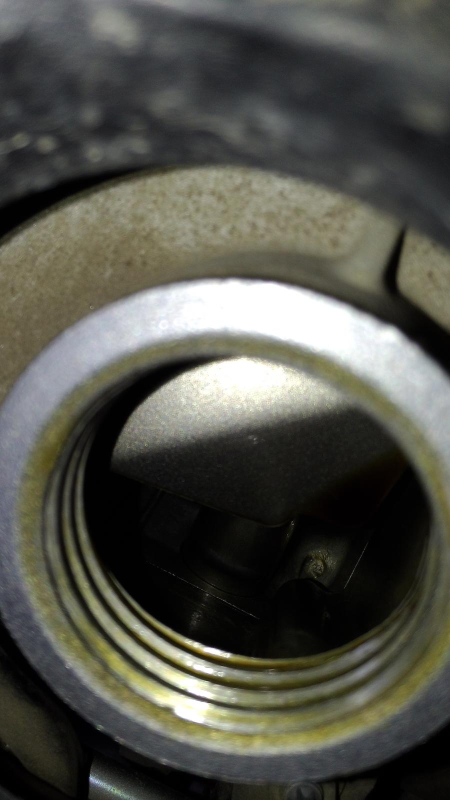

3 декабря 201510 г Популярное сообщение Chevrolet lacetti 1,8 , F18D3 , 2007 год пробег ~ 75000 кмк. Масло всегда использую такое - Liqui Moly Special Tec LL 5W-30. Замена на 10000 кмк или раз в год. Провывки не использовал. Бензин 95-тый. Условия - 70 % город (езда на короткие дистанции с пробками и тянучками) и 30% трасса, дача прим - 100 кмк. Изменено 3 декабря 201510 г пользователем 2112
3 декабря 201510 г @2112, бомба!!!! Масло на гидрокрекинге, есть допуск GM, и наверное очень хороший пакет присадок + высокое щелочное >10,5 в отличие от новомодных API SM и SN. Ну и высоктепрературная вязкость HTHSV - 3,5 защитит мотор от износа.

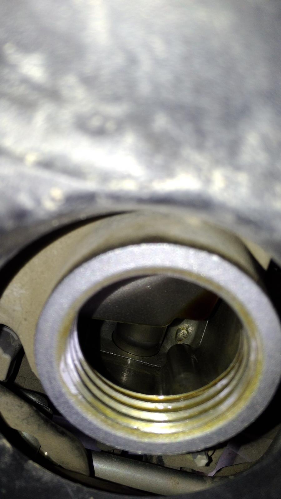

3 декабря 201510 г не нужно там ничего мыть, там чисто @Kirillmsk, все чисто! Мой маслом рекомендуемый заводом интервал смены.Спасибо @Kirillmsk Чистота. А каков пробег и трафик? Спасибо. Пробег 110 тысяч. Трафик городской, средняя скорость 22 кмч. Масло менял раз в 5 тысяч только мобил. Но последний походу левак был, буду отсылать на анализ. И переходить на отечественного производителя

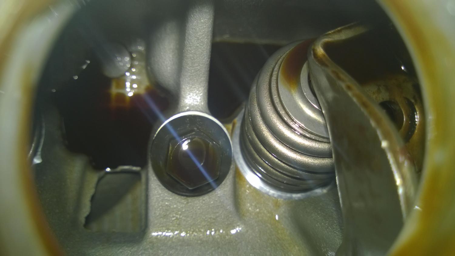

5 декабря 201510 г Toyota Avensis 2006г (рестайлинг) АКПП левый руль , 1AZ-FSE 2.0 литра, пробег 147763 кмИзвратился и попробовал сфотографировать детальку, которую видно через заливную горловину) на пробеге 133630 км она выглядела вот так Или Вальвик хорошо отмывает, или просто свет так упал))

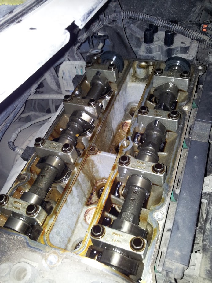

5 декабря 201510 г Взято с другого форума, цитирую: Сегодня был УАЗ Патриот, замена масла через 7 тык, пробег всего 17 тык. Лукойл Люкс SN/CF 5W-40 Это я там чуть-чуть пальцем покивирял. P.S. Как то не похоже на артефакты от масла Изменено 5 декабря 201510 г пользователем optogan
