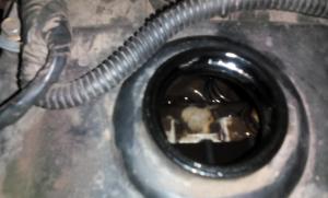

Как не вертелся вокруг заливной, как не пытался сфотографировать глубже или в стороны так и не вышло, черная "сетка" достаточно глубоко и относительно с мелкими дырками, что не даёт возможность сделать фото под углом. Спецы может что и разглядят, не смотря на то, что фотографировал на телефон.
ДВС L15A7 Honda, пробег на момент фото 36'500, фото делал на теплом ДВС (30минут по пробкам при -20С), масло недавно менял, отбегало почти 1т.км.
IMG2015122_4658032_19969541.jpg   IMG2015122_9987279_19969632.jpg   IMG2015122_6249049_19969642.jpg   IMG2015122_5930279_19969647.jpg
P.S. самое что интересное, всё блестит как "только что распаковано )))", а болты с явным слоем масла (на фото желтенькое), но это не налёт, я прям слой жидкого масла. Авто 2012г.в.

0,5 л. на 12000 км - это не угар,это минимальный расход, предусмотренный производителем (или испарение) даже заморачиваться не стоило бы. Может, зависел расход от оборотов двигателя: выше средних или с редлайнами - расход будет. А шелл моторчик-то залачил не слабо!

Я лака не вижу...А что, масла в моторе не должно быть? Сменили бы масло с промывочным маслом, чтобы все старое черное удалить из мотора - не видели бы и масла на болтах: оно было бы еще прозрачное....

так вот и беда, что начал покрываться "золотом" :(

Чаще менять надо, но сейчас уже поздно.

До Шелла был "серебрянным", сейчас "позолотили"  :facepalm:

не понял вашего сообщения.
по пунктам:
1. масло должно быть и оно есть, интересно, что капли масла (слоем) только на болтах, остальное всё блестит и это не налёт, просто масло!
2. зачем менять масло которое отбегало 1т.км. да еще и с промывкой?
3. где вы что увидели чёрное в моторе?
4. если сменить масло с промывкой на болтах больше не будет масла ))) ? :DD

я бы честно говоря менял чаще и возможно виновато не конкретное масло, а что называется срок пришел, копилось, копилось и накопилось, пошел процесс лакировки.
ваша доливка в 0.5 литра на такой пробег это мизер, на что можно не обращать внимание, но вероятнее всего угар начинал проявляться не с первых км, а после тысяч 7-9, что и может говорить о том, что масло уже пора сливать.

150мтч ни о чем конечно, сам бы удавился ))) 200-250 норм. даже если каждый день менять будете, думаю лак уже никуда не денется.
анализ не делали? посмотреть циферки и угар начинается сразу или какое-то время уровень стоит, а потом начинает падать?
з.ы. посмотреть бы со снятой крышкой что внутри, ради любопытства.

Анализ не делал, уровень медленно падает. Антифриз как стоял на 2-3 мм от метки мин, стоит как вкопанный(специально не доливаю, так легче наблюдать). Смотрел в свечные колодцы-вроде сухо. Вокруг головы не потеет.
На НГ будет еще одна поездка по трассе 1800 км, буду наблюдать(будем посмотреть :) )
Кстати, вот еще одно фото горловины при естественном освещении. Сделано с Айпад.
Еще фото свечи после пробега 1500 км на Шелл.

Мое сообщение было в том смысле, что если перед заменой заливать долговременную промывку, а потом менять масло с промывкой промывочным маслом - свежее будет дольше чистым...
1. масло слоем - всегда на болтах, потому, что горизонтальная поверхность с буртиком
2. не надо его менять
3. черное - это свежее масло, которое смешалось с литром - полутора старого масла черного цвета и стало сразу коньячного цвета
4.масло на болтах будет всегда, но если делать, как я выше написал - его дольше будет не видно....
