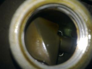

Моя горловина :)
Сравнил?
да..у кота блестит меньше))
Масло и мотор показали отличный брачный союз.
невозможно  :laugh:
Upd. топливо - LPG
i30 2011 года - G4FC 1,6  6-ступ механика  пробег прим 43000 кмк .
Езда 50% город - пробки , тянучки езда от 5 до 10 километров в день  / и 50% трасса прим до 100 кмк.
замена масла прим на 10000 кмк
топливо - 95 пятый из разных бочек, что в этих бочках одному богу известно
Масло корейское  родное поначалу ZIC XQ LS 5W30, фильтр масла оригинал Hyundai/Kia
Последняя четвёртая замена ZIC XQ 5W30 и поменялось через 13000 кмк.
Залил снова  ZIC XQ 5W30
PS на последней замене по здешнему  совету откачал из поддона 6~7 шприцев по 20мл отработки!
Ну и слайды, с последней замены, вроде чисто :)))).
Чистенько.

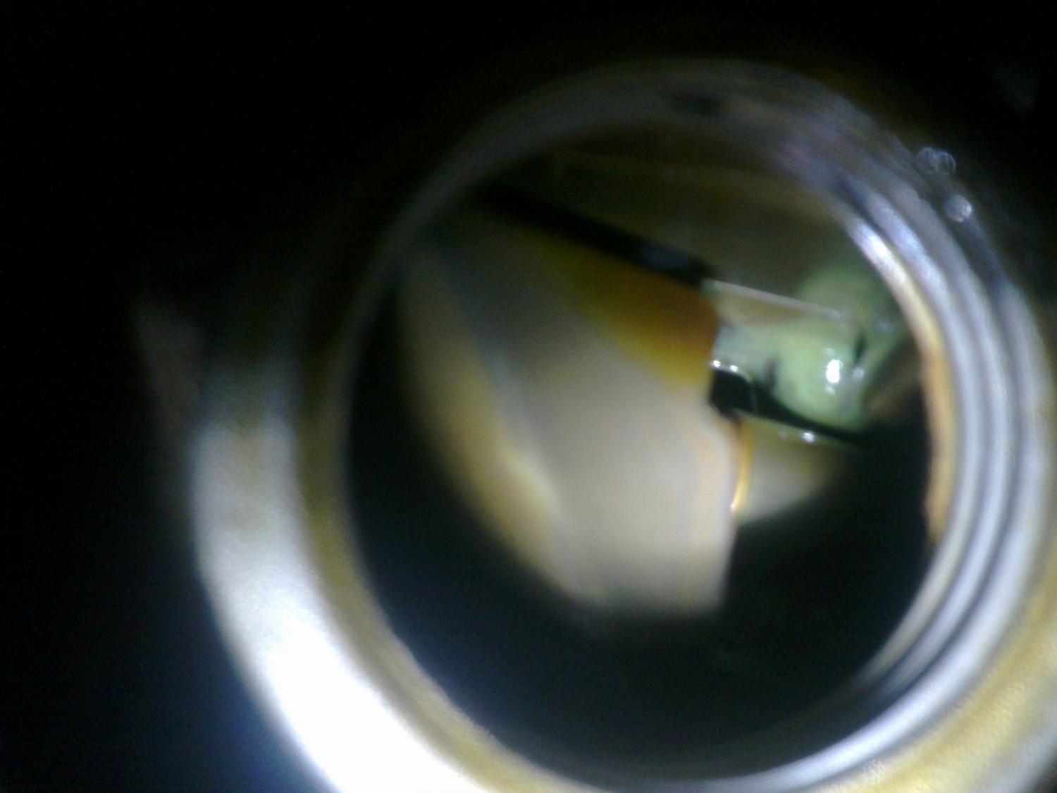

Вот горловина, только закрытая она:
Двигатель EP6 120л.с. (пежо 308)
пробег 69т.км
в основном город, средняя скорость 24 км/ч.
Масло Total Quarts Ineo 5W30, интервалы замены 10т.км
Рыжее это лак?
Чаще надо менять?
Рыжее - это лак.Интервал замены должен быть 7500км.А вообще это мотор А-ля БМВ.И он не любит состаренные масла,и склонен к самозасеру.

Похоже! Точно не коррозия.
Только что оттирал антипригарную сковороду "мраморную".
На ней несмотря на всю антипригарность начали откладываться вот такие же отложения - ни одно самое "злое" бытовое моющее  средство их не берет - только ноготь пока мягкое, нож пока полумягкое, и металлическая сетка (читай - шкурка) если почти твердое, но металлсетка просто снимает верхний слой.

Чтобы Вы не залили, или раз в 7 меняйте, или 2 раза в год - перед морозами и по весне. А чего так на новом моторе кулачёк изношен ?
