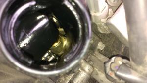

9 марта 201610 г Автор Понятно очень бережные интервалы для фордов, если что знай что они и при 10 тыс в принципе чистые и после 15 тыс. Можешь чутку увеличить интервал смены. Хотя если этот режим по деньгам не напрягает - делай как делал...
9 марта 201610 г снимал на дешовую мобилкув следующий раз- вокруг горловины оберну темную чистую тряпку - что бы пластик не отсвечивал а без вспышки- там вообще нифига не видно
9 марта 201610 г Автор @BadGarry, надо на улице когда света море заливает, без вспышки и желательно на фотик конечно
9 марта 201610 г Отправлено 22 Февраль 2016 - 19:46 FeAll, да никак ты не защитишь, распредвал такой. Он более твердый как хороший нож, но ржавеет как гвоздь. Пары воды есть, тепло есть, перепады температур есть. В общем провел дополнительный сеанс наблюдения, на этот раз уже за обратной стороной РВ. Чисто, мазеподобное на местах пониженного трению. Также вижу предпосылки лакообразования. Буду катать его дальше до 300 моточасов, наблюдать. Изменено 9 марта 201610 г пользователем FeAll
9 марта 201610 г фото без вспышки иногда лучше делать, реально засвечено. от фота зависит вот со вспышкой
