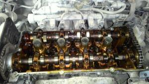

Моя горловина :)
Был лак, лил Тотал политрафику 10w40 для грузовых, 4 смены с интервалом по 2-3 тыс, вроде что то помыло. Но лил не чистоты ради, а просто что имелось. Мотор 1JZ-GTE, бустап на 1 кг, пробег 140тыс. Сейчас NGN Gold 5w40.

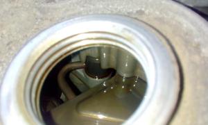

Ето резултат от приложение  Havoline Ultra S 5W-40 и короткие поездки в городе :
Надо сказатъ что раньше приложения  Havoline Ultra S 5W-40 горловина бьла чистая.......
Что делатъ, ето нормальнь лак, отложения?
@Maxi, Пальцем стирается или нет?
да, стирается.
Изменено пользователем Maxi

Да, короткие поездки в городе или качества залитое масла Havoline Ultra S 5W-40.
Я писал что прежде горловина бьла чистая, так пришла из Испании - заливали 10 лет 15W-40 либо 10w-40 и как я купил не бьло в горловине лак, отложения....
Что делатъ на самом деле, промьвка, другое масло с более щелочньм?
@Maxi,Не отмыть это маслом и промывкой.Торкон пытался на своей тойоте куррен-бесполезно.Один раз "залачишь"-навсегда.
Да, спасибо, ПавелТ. Увидел что делал и документировал Торкон. У меня бьла тайная надеждат что я "залачился" меньше чем его тойоте куррен :pardon:
