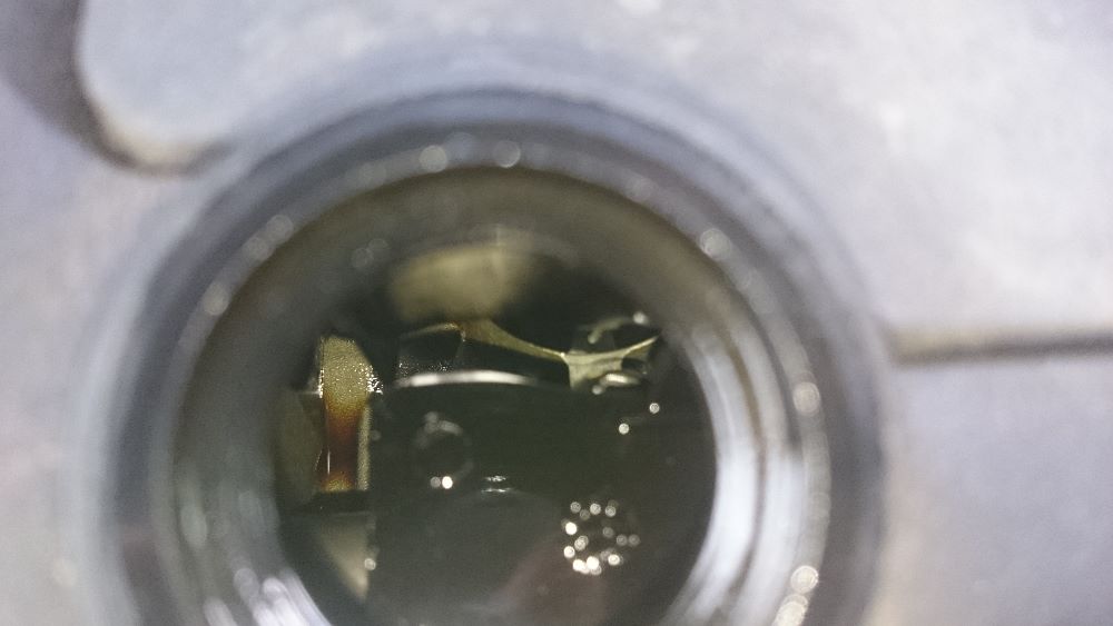

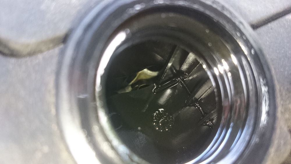

Моя горловина :)
@tomroy, может Мотюль палёнка? ...
Я тоже об етом думаю
Изменено пользователем tomroy
Примерно 500 километров назад проверял чисто было, что случилось за 500 км не знаю!
Очень большие сомнения, что за 500 км могло появится. Даже самая махровая минералка м-8в вряд ли сможет так загадить движок на за такой короткий интервал, хотя кто ж его знает.
Всё же мне кажется,скорее всего постоянные перекаты до тебя были, потому такие отложения. Может просто не замечал ты этого раньше.
У самого такой же движок, под маслозаливной крышкой очень слабая циркуляция масла и когда масло уже ходившее и грязное - грязь норовит там откладываться.
Я тоже об етом думаю, потомушто купил с бочки.фырма серьезная где его покупал но всё равно думаю что другую масло дали.
Больше не буду мотьюл покупать!
Вообще в бочку могут залить что угодно, хоть тот же самый М-8В.
Если у вас есть масло Лукойл Люкс и оно не дорогое - можно 2-3 укороченные замены через 3-5 тыс км сделать.
Если отложения не твёрдые - может и отмоется. А если твёрдые - очень плохо отмываются.

Всё ли в порядке?

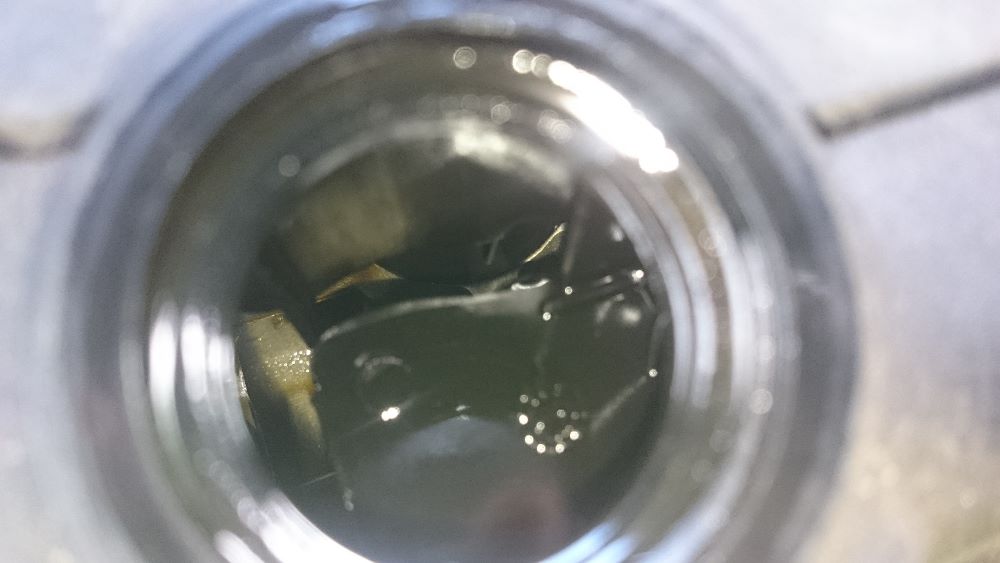

b7f3c66c099c.jpgхонда срв 2,4 масло idemitsu замена каждые 7500 пробег 70 тыс
Маслоотделитель чистый.
Block,теперь понятно,что Лукойл тут вообще не при делах.В одном горшке залегли кольца,а человек сразу приговорил Лукойл.
в битве экстрасенсов участвовать не пробовали?   Почему только в одном горшке кольца залегли?  Пишут  же что во всех четырех компрессия снизилась.  Сам имею негативный опыт с Лукойлом, склонен доверять написанному.
@va68, скорее всего да все в порядке. Горловина самое высокое место в двигателе где омывание слабое - поэтому если там чисто, то чисто везде. Но бывают исключения, допустим мотор был помыт а горловину не трогали. Или применяли агрессивную химию, а горловину опять не задело - она осталась грязная :)

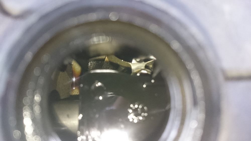

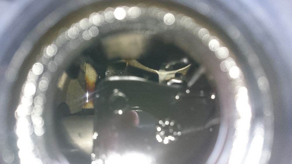

Выложу и я свою горловину) точнее видео) у меня доступ есть ко внутренностям)
Пробег 70т.км. Opel Astra J движок 1.6т(горячий)180л.с+чип. Брал в 56000км.-было все в грязи. С тех пор 3 раза поменял масло. Проехал на zic xq-начал угорать. Далее 2 раза подряд GM оригинал. 5w-30
Скажите как внутренности ? заливал при смене масла лукойловскую промывку на 15 мин, а перед ней еще в старое масло 5 минутку в последний раз, а так же долговременную промывку на 200км от ливкимоле в 64000км.... в остальном все штатно)
