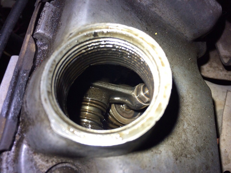

10 декабря 20169 г Так мало? примерно - 5 700 в год...... при том , что ввезена как"проходная" примерно в 2013 г., то - есть 4 года в Японии, а там мало не катаются. А сколько дней суммарно вы пробыли в Японии?
10 декабря 20169 г У меня, как на фото в шапке темы, на резьбе и площадке горловины лак и нагар, а двигатель абсолютно чистый и блестящий.. У меня на HR16DE ни на резьбе, ни на отливе-отводе, ни на площадке, ни на двигателе ни лака ни нагара.

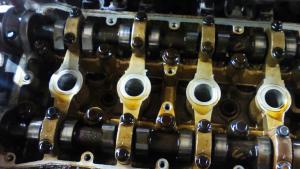

15 декабря 20169 г приветствую! Kia Rio 2013. 1.6, пробег 45т. все ТО в оф. диллера через 15т. км. масло shell helix 5w40. 80% пробега это короткие поездки около 5-10км что думаете? Изменено 15 декабря 20169 г пользователем max-power
15 декабря 20169 г @max-power, Перепробег на масле не той вязкости. почитал форум решил залить Petro-Canada 5w-30. заказал, жду. надо ли промывать? снимать поддон? отложений много?
15 декабря 20169 г приветствую! Kia Rio 2013. 1.6, пробег 45т. все ТО в оф. диллера через 15т. км. масло shell helix 5w40. 80% пробега это короткие поездки около 5-10км что думаете? Во-от, только что привел пример "по-почти" аналогичному движоку - G4KD - с 2.0л - http://www.oil-club.ru/forum/topic/26846-mitsubishi-montero-pajero-2005-6g75-38-mpi-mobil-5w50-probeg-120tkm/?do=findComment&comment=804934 Как уже сказали выше - перепробег, а значит, прежде всего, нужно сократить интервал, при ваших условиях не более 5 тык. - перейти на более жидкое масло 5w-30, а зимой, возможно, и на 0(5)w-20, уточнить по мануалу. Думаю через пару-тройку замен картина улучшится.
15 декабря 20169 г приветствую! Kia Rio 2013. 1.6, пробег 45т. все ТО в оф. диллера через 15т. км. масло shell helix 5w40. 80% пробега это короткие поездки около 5-10км что думаете? Ты по поводу эмульсии? Если постоянно короткие поездки - так и будет. Как бы обводнение масла не было. Нужно дать мотору больше поработать и обороты давать, чтобы масло по всем углам циркулировало.
15 декабря 20169 г Ты по поводу эмульсии? Если постоянно короткие поездки - так и будет. Как бы обводнение масла не было. Нужно дать мотору больше поработать и обороты давать, чтобы масло по всем углам циркулировало. черный нагар больше смущает. Езжу спокойно, коробка автомат и при езде экономайзер всегда горит зеленым. не ожидал такой подставы от ОД....
