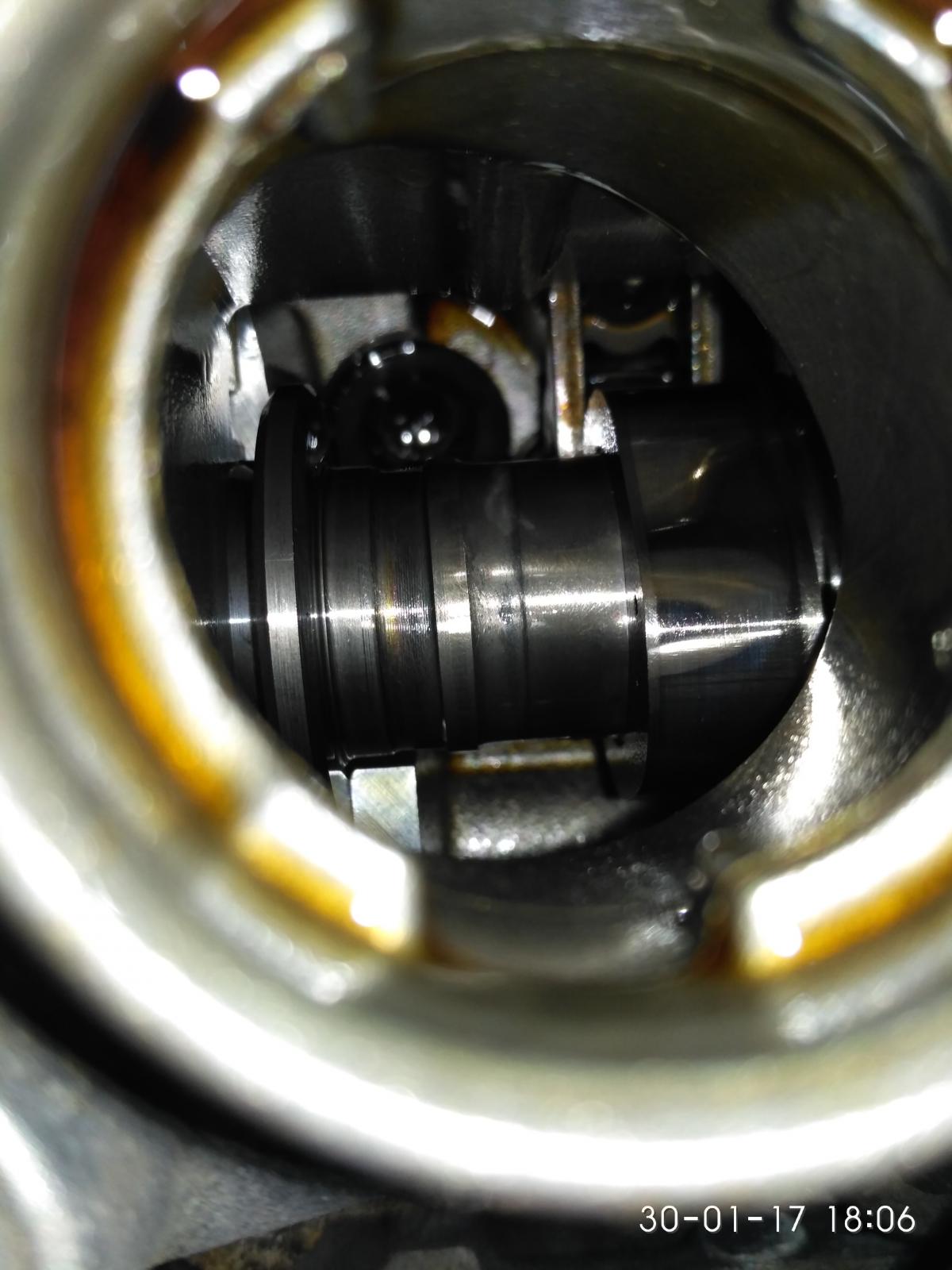

Моя горловина :)
я тоже считаю что под крышкой всё так же, как в горловине, т.е. печально для такого пробега
Что печально то лак, там же нет пластилина, это же мотор главное работает как часики и прет как танк, масло замены во время, в России 37 тыс. ездит. Я же говорю тут видно плохо я фонарем светил внутрь чисто там, ну есть чуть желтизна это что трагедия такая..
не трагедия, но и одной промывки не будет достаточно
Трагедии нет.
Но.... наверное, надо бы позаниматься движкой.....все таки если честно не совсем уже красиво становиться, уточняю...именно становиться!
Какие промывки порекомендуйте для начала, как раз скоро замена масла?
Подобавляйте в масла эстеры, простые промывки малоэффективны.

Сегодня попробовал убрать налет с горловины, спокойно тряпочкой протирается, то что там скопилось на дне горловины я так понял это нагар но убрался.. Ладно попробую эстеры для начала..
Для начала - перед каждой заменой вначале мягкую промывку (150-200 км), потом 5-10 минутку выбор их большой, на Ваше усмотрение (и бренды и цены), почитайте в теме про промывки, промониторьте магазины (и свой карман) и т.д. затем полнозаливной промывкой (и так перед каждой заменой масла).Затем сократите интервал замены масла (масло лучше с побольшем щелочным числом). Ну отмоеться - не отмоется (надо надеяться)
Но процесс загрязнения приостановиться.

Ниссан тиида 2007 1,6, пробег 105 тыс. км (до 80 тыс. км масло ниссан 5-40 из бочки ОД, с интервалом 10 000 км (1 год эксплуатации), прдпоследняя замена енеос синтетика 5-30, последняя лукойл генезис армотеч 5-30 (на нем и планирую дальше катать авто). Сппустя 4 тыс. км масло лукойла потемнело, может моет хорошо?
Что скажите про горловину? Что посоветуете сделать? думаю при следующей замене промыться промывочном маслом лукойл и снова залить генезис армотек 5-30.
Внутри вроде достаточно чисто, а вот вверх горловины грязноват, на последней фотке протер тряпкой верх горловины :)
Вот у меня точно также, внутри чисто, на горловине и на крышке нагар. Читал где то здесь что такое вполне может быть крышка и горловина в лаке нагаре а внутри внутри все чисто. Залью промывку Oil-Schlamm-Spulung за 150-200 км до замены, а потом 5 или 10 минутку еще и думаю норм будет.. Масло весной возьму Idemitsu Zepro 0W20..

Трындец, внутри этой  срани куча наверное ? главное что-бы эта срань не забила подвижность маслосьёмных колец на поршнях
Масло меняем максимум через 7000 кмк  15000 кмк это фантастика! заливаем API SL / GF-3   5/W20 или 5W30 только полнозольники.
На крышке есть налёт это конденсат, езда на короткие расстояния на холодном моторе не айс для него.
Слейте масло, возьмите шприц жане или мед шприц и выкачайте остатки отработки из поддона, смените масляный фильтр , горошенько его прочистив посадочное место.
Залейте промывочное масло, дайте поработать мотору на холостых 20~25 минут, слейте  тут жижу и  залейте полнозольник на новом маслянном фильтре. Повторите через 2~2500 тыс кмк аналогичную процедуру.

на крышке-если эмульсия то бывает зимой от недогрева масла, если корка -плохо внутри тогода кака везде, горловина- или плохое фото, или плохое фото + полная ж..па, могу свою горловину сфоткать с этой движки с таким же пробегом -для сравнения.
