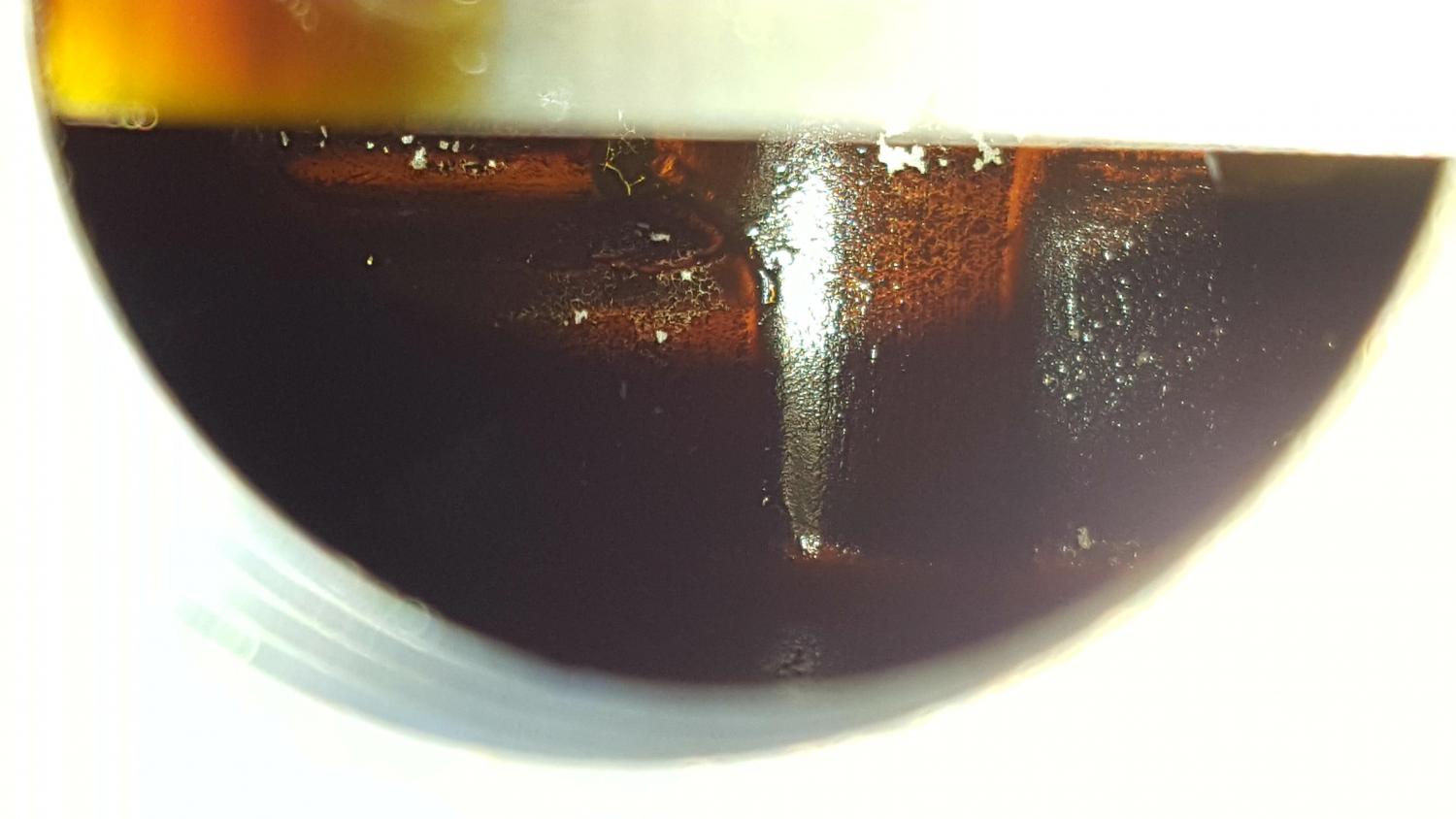

Приветствую. Прошу прокомментировать фото маслозаливной горловины, ДВС MR20DE, ниссан кашкай, пробег примерно 121 800 км, 5,5 лет, гаражное хранение, интервал 7500 км., ДВС масло не берет, за 7500 не доливаю, Mobil1 X1 5W-30 за 10 000 уровень снизился с 5 кубиков до трех (был залит летом до Shell Helix Ultra 0W-20). Нагар (то ли какие отложения) за время эксплуатации появлялся два раза. Первый раз при использовании Penzoil Ultra 5W-30, который использовал два или три интервала (по 10 000 км). Появлялся вне зависимости от сезона, я подумал с брендом не связано. На зиму 2016-2017 прикупил Shell Helix Ultra 0W-20 ситуация повторилась, отложения появились задолго до пробега 3000 км, фото прилагаю. И еще, при использовании обоих масел мокрел поддон по прокладке (герметик), на недорогом и средней стоимости гидрокрекинговом масле (Mobil1 X1 5W-30, был залит летом до Shell Helix Ultra 0W-20) обоих проявлений нет. То есть если оттереть горловину то в ней ни чего и не появляется на гидрокрекинге, то же и с поддоном. Перед заливкой Shell Helix Ultra 0W-20 со дна поддона остатки убирал шрицом, менял сам. Может отказаться от этих масел? (GTL?) Или причина чередование масел нс - гтл?

@m.panikovskiy, а где какие отложения то я ничего не увидел грязного в горловине :) Судя по крышке лил оригинал Shell
@m.panikovskiy, попробуй подтянуть болты поддона. У меня было такое при покупке с завода, причём как у тебя. На маслах с ПАО поддон потел, а на ILSAC нет. Подтянул болты(2 болта были ослаблены) и отпотевание исчезло.
Нагар не вижу на фото. Вижу сильно окислевшиеся масло, поскольку много моточасов отработало.
Имеется ввиду черное пятно над цепью по вертикальной поверхности. На кряке такого нет (ни на каком), только на ентих гтл...

@m.panikovskiy, судя по сообщениям кашкаевских форумов, запотевание поддона - нередкая ситуация, даже на дилерском гидрокряке.
Сам сейчас пятый раз подряд на PU 5w-30 разных дат производства (кварты были тоже дек. 2011 и 2013, экобокс дек. 2012), без нагара и запотеваний.
Сфоткай его получше. Очень плохо видно.
Только телефон...Похоже фото ужимается при загрузке на сайт.

@m.panikovskiy, а это что за коричневая полоса?
Не суть. Предполагаю - это отложения сезонного характера. Вопрос в том что на кряке всего этого просто нет (по крайней мере в горловине). Если такие отложения на этом масле есть в горловине то в других местах так же? Стоит ли использовать эти масла далее (купил сразу на два интервала)? Масла эти для меня дороги и в частности это взял только по акции. Поддон подтягивал ОД и на кряке все сухо. Возможно мокреет от того что гтл в чем то лучше и как в Вашем случае с ПАО это проявлялось аналогичным образом.
