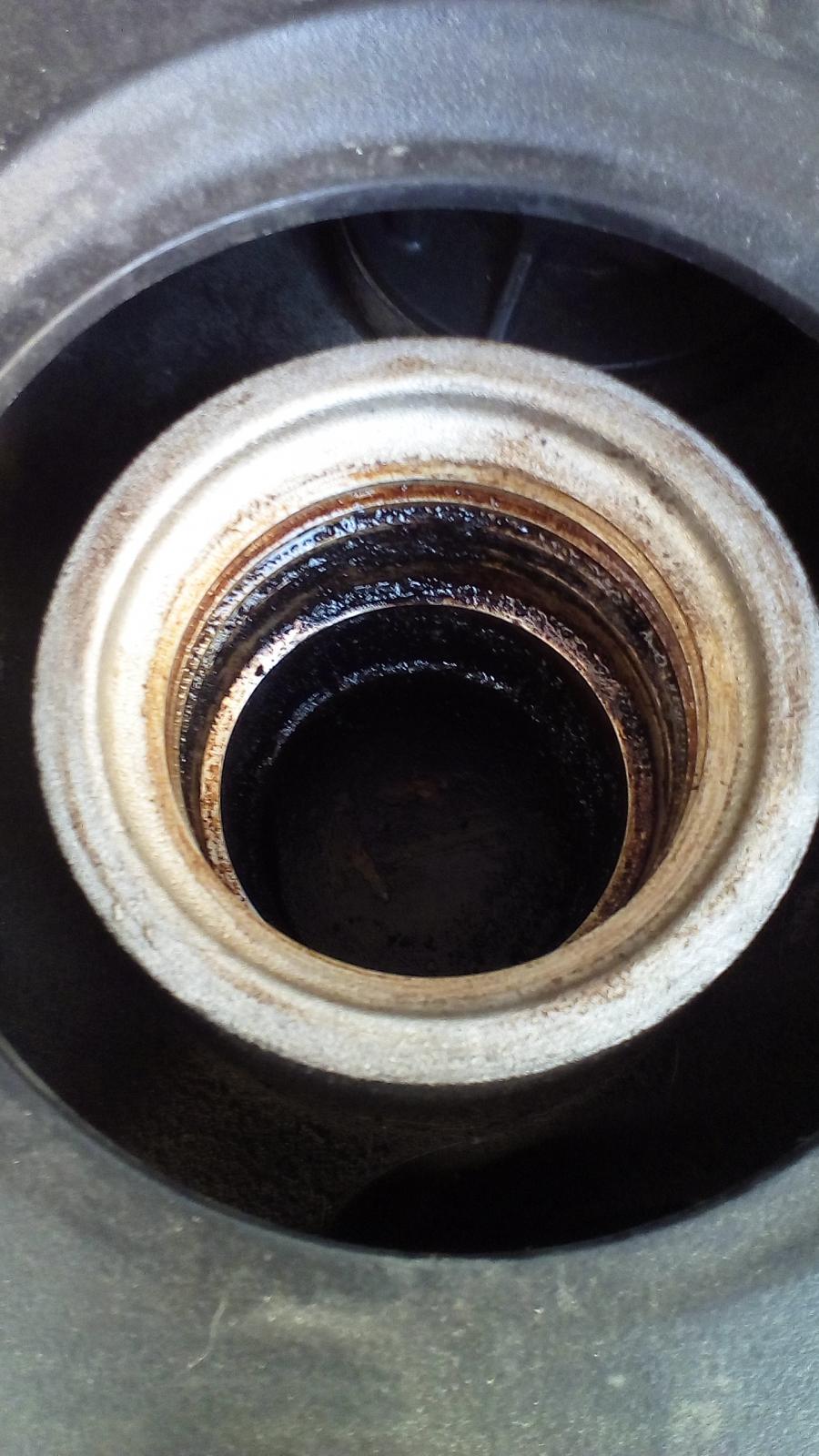

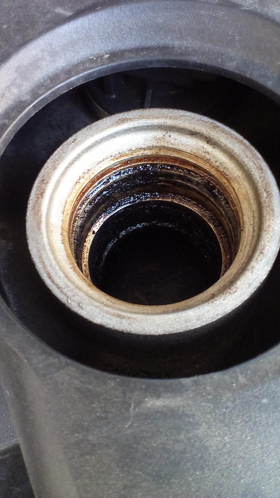

11 марта 20179 г внутри скорее всего не лучше. Блин, я вообще не понимаю как люди умудряются такую "каку" под крышкой скапливать! Ну почему у меня такого нет!? Я сам подох*ел когда увидел, ездила девушка, они сам понимаешь, туда и не заглядывают... И замены были примерно на 9-10 тыс. Авто всеми любимая Toyota Allex с 1NZ-FE. Вот ещё фото, я так понимаю вообще пи*дец всё плохо?
11 марта 20179 г Посмотрите на страницу раннее,в моем Фокусе с пробегом за 300…(и то скрутили) такого нет.Как люди в новых тачках имеют такую каку,я не понимаю. Авто далеко не новое, 2002 г. Пробег 166000, но скорее всего скрученный)
11 марта 20179 г @vodolazer,плачевная картина.Не вздумай использовать промывки.Лучше лить высокощелочной Лукойл,и менять его каждые 3000-4000 км.Потихоньку будет улучшаться картина.
11 марта 20179 г @vodolazer,плачевная картина.Не вздумай использовать промывки.Лучше лить высокощелочной Лукойл,и менять его каждые 3000-4000 км.Потихоньку будет улучшаться картина. А какой именно лучок? Я взял Волк виталтэч азия/штаты 5-30, через 3000-4000 поменяю. А почему промывку нельзя?
11 марта 20179 г А какой именно лучок? Я взял Волк виталтэч азия/штаты 5-30, через 3000-4000 поменяю. А почему промывку нельзя? Высокощелочные - Лукойл Люкс 5W-30 API SL либо Лукойл Люкс 5W-40 API SN. Использовать промывки при запущенных случаях не рекомендуется, поскольку содранные со стенок двигателя шлам и отложения забьют сетку маслоприёмника. Изменено 11 марта 20179 г пользователем fareastwood
11 марта 20179 г Спасибо за совет! А вместо Люкса SL Uzautoooil SL пойдёт же? Пойдет! Оба A5/B5, а характеристики практически идентичны.
11 марта 20179 г Я сам подох*ел когда увидел, ездила девушка, они сам понимаешь, туда и не заглядывают... И замены были примерно на 9-10 тыс. Авто всеми любимая Toyota Allex с 1NZ-FE. Вот ещё фото, я так понимаю вообще пи*дец всё плохо?Слушайте,если в горловине такая картина,что же там на поршнях,в камере сгорания и в каналах?
11 марта 20179 г Слушайте,если в горловине такая картина,что же там на поршнях,в камере сгорания и в каналах? Боюсь представить... Но будем пытаться исправить ситуацию частыми сменами и полезными советами ойл-клубовцев ;)

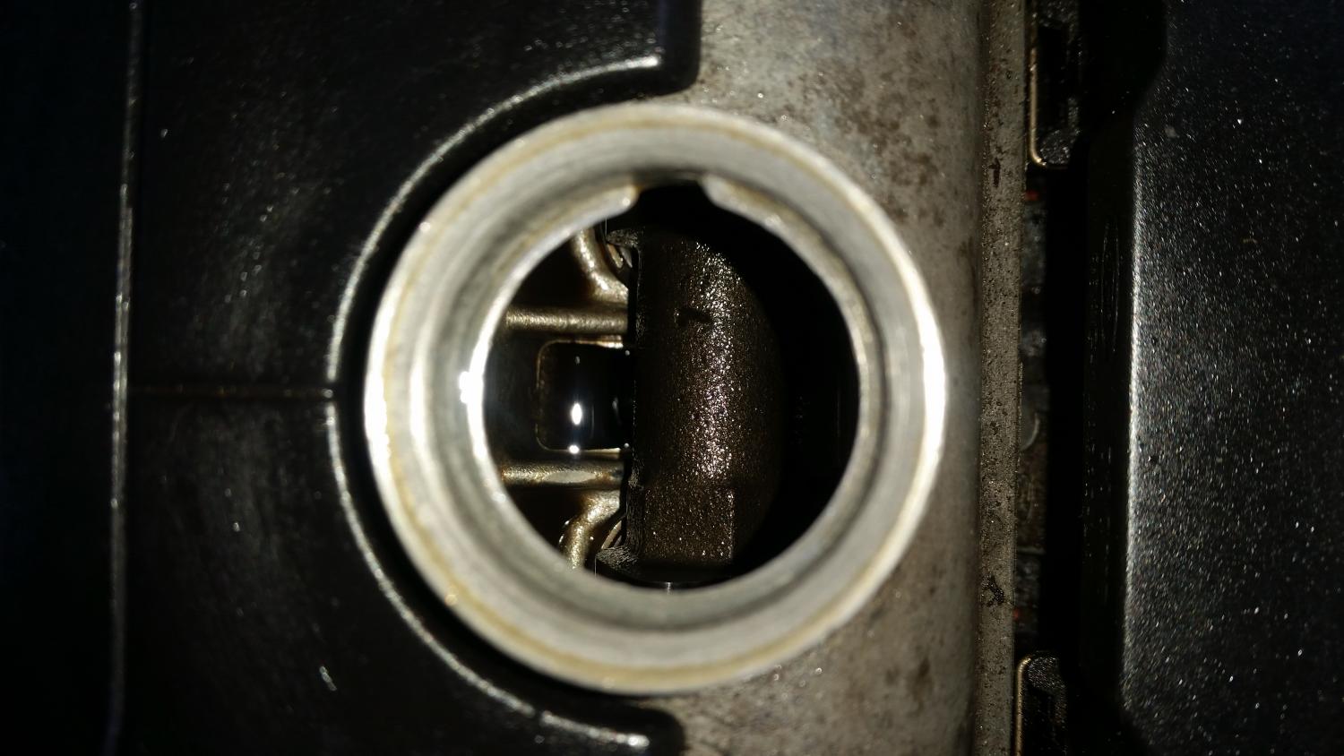

18 марта 20179 г выложу свои фото(ради интереса) киа рио 2013 года, пробег 32500 км, масла разные, не больше 5000 км, что смог с фоткал, со вспышкой, час залит мобил 5w20 Изменено 18 марта 20179 г пользователем исламыч

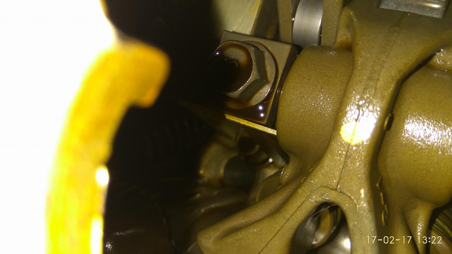

18 марта 20179 г Доброй ночи господа, не знаю плохо ли это или хорошо но результат меня не впечатляет, раньше всегда лил во все свои машины масла марки Honda - Idemitsu 5w30 5w20 0w20 вопросов никогда не возникало до этого времени.В данный момент имеем Acura MDX 2009 г.в 3,7 J37A1 300 л.сНа момент покупки пробег 137 000 кмСостояние под крышкой заливной горловиной было вот такое: В данный момент проехал на машине 15000 тыс,кмС момента покупки и по сей день масло залито Idemitsu 0W20Замена каждые 5000 тыс,км спустя 15 000 тыс,км после покупки: Замен было 3 результата конечно за такой короткий промежуток ждать не стоит, понимаю, и все же изменений как мы видим вообще никаких.Хочу совет, какое масло лить с высоким моющими присадками, или снимать крышку и убирать этот осадок, уж больно не нравится мне это, люблю как говорится чтоб как у кота яй...!Посоветуйте ГУРУ, весьма признателен. Изменено 18 марта 20179 г пользователем Partsoemru
