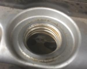

Моя горловина :)
Может так и есть, всё будет нормально.
Отложения не прочные - на пластине в горловине начало отмывать, и частые замены помогут привести в нормальное состояние.
Но покупка двигла в таком состоянии та ещё лотерея, да и покупка контракта в целом тоже.
Нет, на пластине это не отмывать начало, это отвалилось от контакта с тряпочным кляпом, которым горловина вместо крышки закрыта) Сам мотор снятый стоит.
@rpi70, на твоем моторе какой то Бог менял масло раз в 12 000 -15 000км - отсюда и отложения. Переходи на смены не более чем 5000-7500км, криминала не будет со временем через сотню другую он посветлеет. Между сменами можешь промывки пятиминутки от нормальных брендов типа Wynns Liqui Moly Motul Shell использовать.

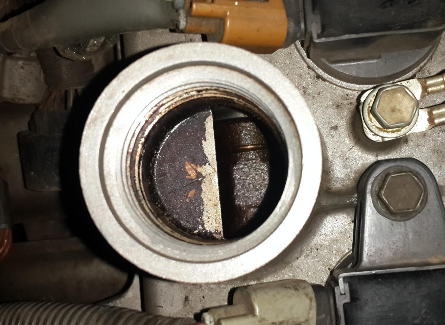

Приветствую всех!
Двигатель Z18XER 49000 км
0-30000 км GM dexos2 (3*10000 км, предыдущий владелец)
30000-36000 км (250 м/ч) Тотек 5W40
36000-44000 (200 м/ч) Татнефть Люкс2 5W40
сейчас 5000 км (170 м/ч) Татнефть Люкс3 10W40 (то бочковое, что тут в лабе тестили )
Что это за гадость под крышкой обнаружилась? Не просто масло потемнело, а какая-то нерастворимая взвесь-грязь. Сервисмены  при последних заменах "ругались", что свежее масло сливаю, а тут заглянул под крышку и на тебе картинка при 170 м/ч... Подскажите пожалуйста, в чем причина? Масло? Может фильтр косяковый?
Масло конечно на днях сменю. Как лучше это сделать, чтобы грязь смыть-промывочное масло? 5ти минутка? Или просто  интервал смены сократить? Спасибо.
Как будто грязь отмывается.
Люкс-3 то с эфирами, может он то и отмывает, но тем не менее особых перекатов то и не видно, окромя первых 30 т.км. Но там непонятно сколько м/Ч.
Я бы катал на люксе3 больше, он бы и отмывал потихоньку.
@sergv, че то как то не айс у тебя масла отработали с нормальными интервалами. Кого винить Тотек Dexos2 или Татнефть - не знаю. Может все таки это было от предыдущего владельца? А ты раньше не обращал внимание? На Dexos2 после 10 тыс км в тяж условиях такое реально может быть... потому что это перекат для него.

Спс всем ответившим. Если это отмывается грязюка от дексоса, то хоть для меня ближе понимание происходящего. Предыдущий хозяин скорее всего по городу ездил, а на 10000 км интервала это при ср.скорости 20-30 км/ч может запросто и 500 моточасов быть... С этим горячим мотором, да с этим маслом-запредел полнейший.
Когда ездил на Тотеке (30000-36000 км), то горло не смотрел. Сделал только капельную пробу на 200 м/ч:
В люкс2 (36000-44000 км) посмотрел в горловину, увидел похожую на сегодняшнюю грязь  и  сменил масло на Люкс3. Т.е получается, что татнефть сейчас не без успеха моет движок и не стОит вмешиваться в этот процесс? Правильно понимаю-продолжать лить Татнефть или аналоги с интервалом не более 5000км/200 м/ч и наблюдать когда пропадет этот осадок?
@sergv,
3раза по 10 т.км. на оригинале dexos2 это как бы не криминал, порой и на штатных интервалах 15т.км, в смешанном режиме к 100 т.км все почти нормально, а порой и не нормально, как повезет. Конечно малозольнику dexos2 в горячем z18xer, больше 200 м/Ч делать нечего. Но сколько я видел укаканых моторов gm f16d3, z16/18xer они все же желто грязные там и лак и шлам но все от желтого. У вас чернь какая-то, либо авто скрученный и история масел другая, или что то оказалось паленкой, дешевая минералка/полусинтетику, она часто дает чернь при попытках катать как нормальное масло, и слезает быстро, значит не лютые запекшиеся, обычно масляный лакошлам не отходит пятнами, он вообще почти не отходит. Катайте масло с эфирами ( они типа что то очищают) если это старый люкс 3 , то там они есть

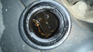

Z18XER 27 000 км.
0-7,5 заводское
7,5-15 GM Dexos2(EU) 5W-30.
15-22,5 Лукойл Genesis Premium Dexos2 5W-30.
22,5- по 27 -Лукойл Genesis (229.5) 5W-30.
Изменено пользователем dimaone
@dimaone,Красиво у вас там все, пробег детский конечно, но при такой тенденции все будет ок и долго

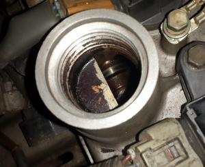

Hello) подскажите плизз как быть? Решил на днях заглянуть в горловину и увидел вот такой нагар? Под клапанной крышкой вроде как все чистое, нагар именно на крышке, Масло honda hfse 5w30 замена 7500 км пробег 116000 Accord 8
1. забить и кататься дальше ?
2. при регулировке клапанов помыть крышку ?
Изменено пользователем darkside
@darkside, это нормально для исправного мотора, там скопление газов, брызг, тумана, у крышки могут быть загрязнения, когда внутри все чисто. У меня так например сейчас.
