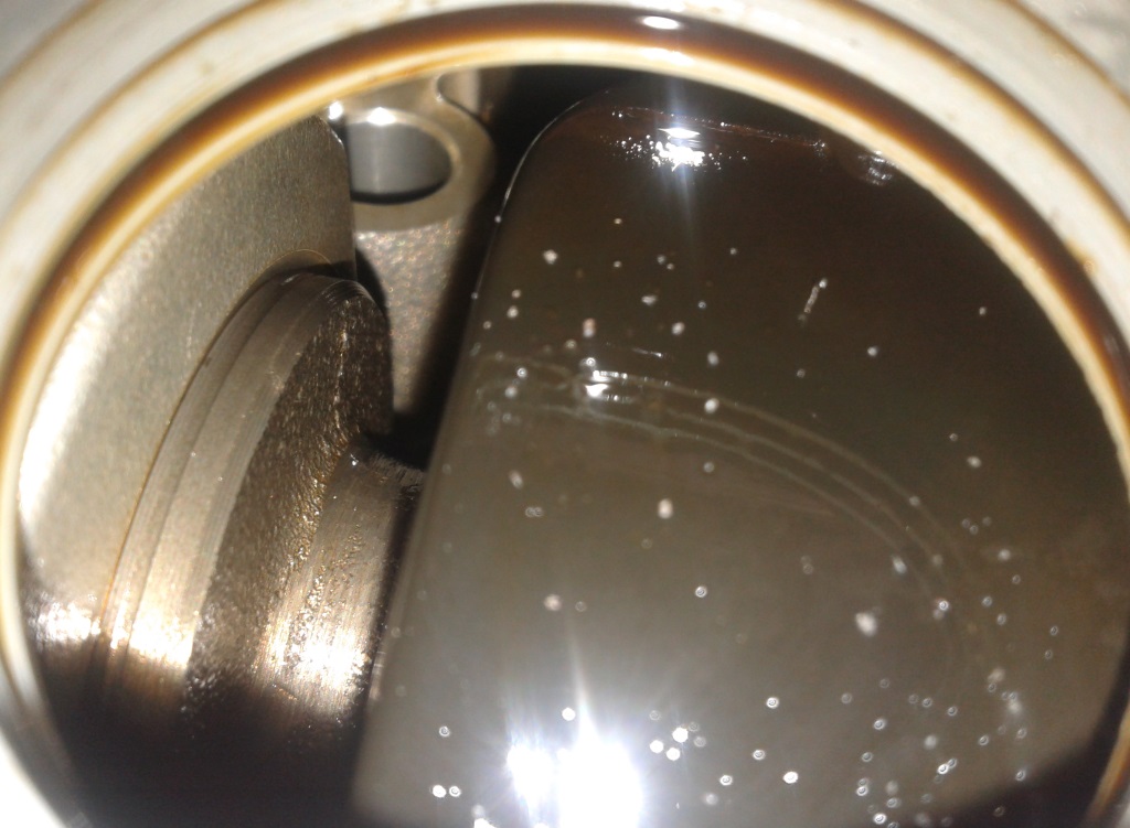

Моя горловина :)
Чёт... а как расхода то нет? Чтобы этот гуталин появился надо по моему не один литр масла вЫпарить
@Dimcho, тут "расхода нет" может оказаться что автор вообще под капот не глядел и где щуп не знает. "Официалы же все поменяли" :)
это ж только горловина - одно из самых грязных мест по низкотемпературных отложениям. Даже под клапанной может быть все в разы лучше. Не говоря уже о кольцах.
но на кольцах одна из самых высоких температур, там тоже должно быть если масло окислялось хорошо. Судя по движкам киа и как они за 5000км убивают масло, за 15 000 - просто обязано быть. По горловине согласен там обычно грязнее всего - плохо омывается и коптит.
Согласен.
"Маслёнка не загорается - значит всё в норме!"
P.S. Обратите внимание на песок. Возможно какая-то его часть попадет и уже попала в горловину. :(

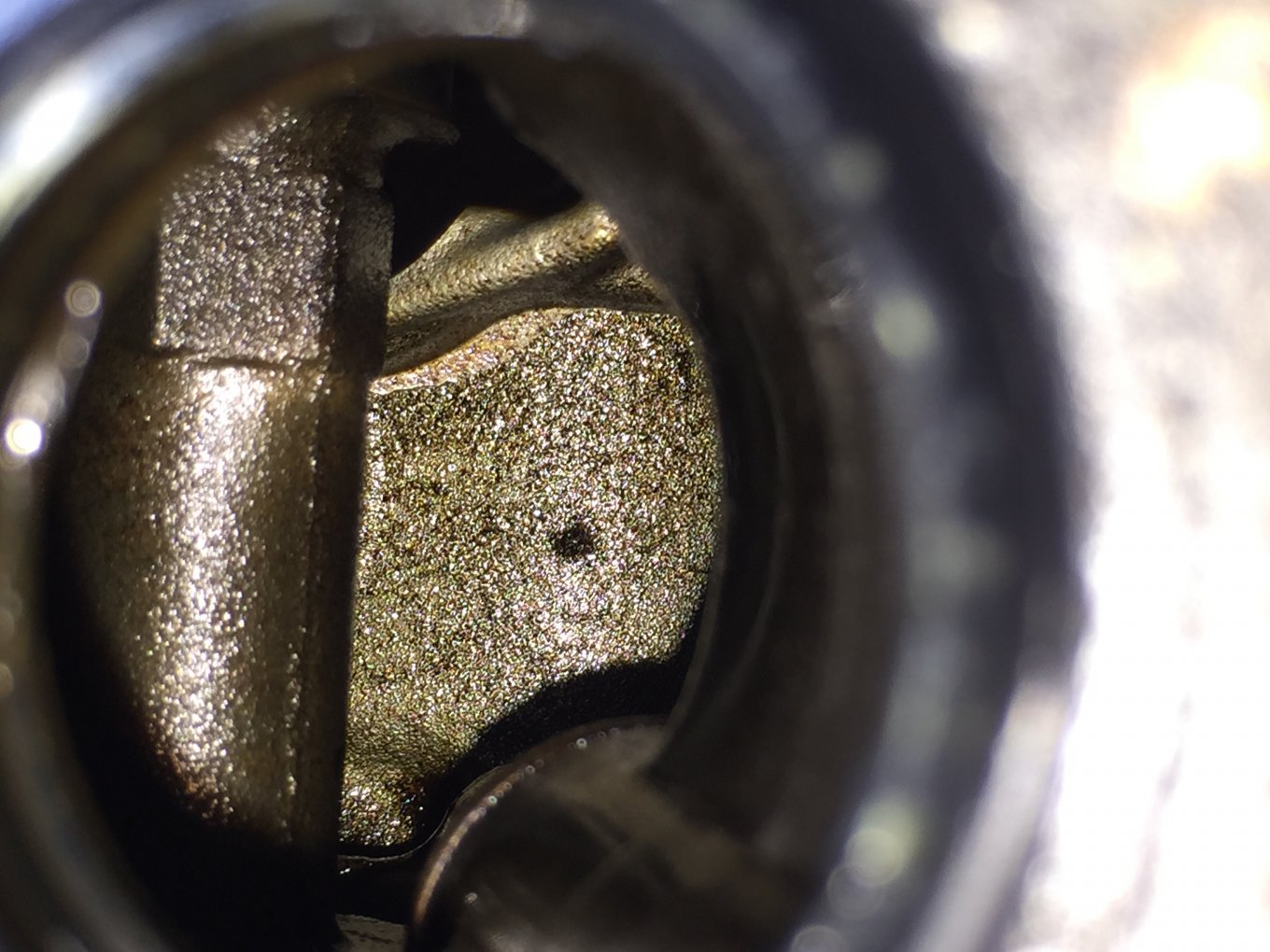

Мой двиг GM/Opel Z18XER, пробег небольшой 22000км, масло назло всем :diablo: GM Dexos2 с заменой через 7-8 тыс.
двиг GM/Opel 1,8, пробег 130 000 км, маслоGM Dexos2 с заменой через 15 000 тыс. км.
Без промывки первое фото -
С мягкой промывкой Ормекс на 2000 км, через 12500 км после заливки второе -

Т.к. конструкция горловины частично скрывает внутренности, то фотиком мало что можно увидеть. Предлагаю посмотреть кино с эндоскопа.
Осматривал на пробеге 99 000 км, сейчас 110 000 и мало что изменилось (точнее ничего).
На первом фото в углу не много видно ГБЦ, там было всегда чисто, а вот на второй фотке экран вроде был грязнее. Сейчас чисто как в аптеке.
Opel Zafira 1.8 моего знакомого. Пробег за год 120 000 км, интервал замены масла 15000, масло "родное ДЖЭемовское" с его слов.
Изменено пользователем Probox208
- 104976-107417 MIX (LM TT4200 5w40 2л., Mobil 1 0w40/Valvoline 5w30-0w40/NGN 5w30-0w40 1,8 л.)
Всмысле такой коктейль был залит и вы на нем катали?
Ну если такой пробег за год.,то там одна трасса
Так и есть. Такси межгород.
