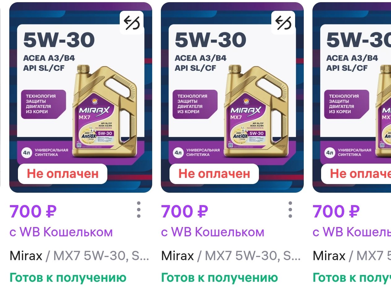

12 июля 20251 г 11.07.2025 в 14:00, Mountain man сказал: Взял по итогу 11 канистр Mirax MX7 5w30 Да гдеж вы их брали то?))) Пошерстил, полторашка минимум. Тоже вот озадачен на холодное время года маслицем на старичка фьюжика.
12 июля 20251 г Alekskonv на ВБ с подпиской плюс у юпек деливери продавца весьма привлекательная на 4л цена. Изменено 12 июля 20251 г пользователем air182
12 июля 20251 г 25 минут назад, Alekskonv сказал: Да гдеж вы их брали то?))) Пошерстил, полторашка минимум. Тоже вот озадачен на холодное время года маслицем на старичка фьюжика. MX7 исключительно на WB, с подпиской на клуб и доп скидкой -20% на 4л. MX9 дешевле обычно на Ozon.
12 июля 20251 г 2 часа назад, Mountain man сказал: MX7 исключительно на WB, с подпиской на клуб и доп скидкой -20% на 4л. MX9 дешевле обычно на Ozon. А потом на все поделия Синтека цены врастут в 2 раза с такими покупками)))
