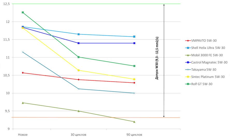

Lobshter на прошлой странице паспорт выкладывал, в нем меньше единицы просадка, если правильно прочитал? Вроде неплохо получается
9 минут назад, air182 сказал:
Ну значит еще лучше, чем я написал. Масло топовое, особенно за 800₽, как я купил)))
