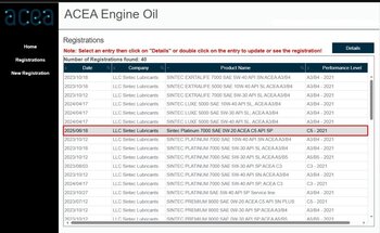

SAE88 Screenshot_2025-07-11-18-01-13-365-edit_com.yandex.browser.thumb.jpg.6b3ad7ca0e3f3c8b52a243432c0dfddc.jpg
Круто! Там ведь и седьмая серия, которая, как мы считаем, на ктиайпакетах официально сертифицирована по ACEA:good2:.
Потому что аппаратуре, на которой проводятся анализы/тесты, всё равно, чьего производства компоненты. Главное - результат.

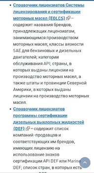

14 часов назад, torcon сказал:
А может вообще экзотика какая другая...
на сайте у них в новостях нашел, получается с их слов сертификацию по api прошли?

6 часов назад, lord0478 сказал:
На сайте не пробивается:unknw:
Сертифицируется моторное масло, а не присадки.

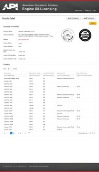

Screenshot_2025-07-12-09-48-18-213-edit_com.yandex.browser.thumb.jpg.76bb319d948380f838f88426671162c8.jpg
Изменено пользователем kos7500
24 минуты назад, Vasek555 сказал:
Инфинеум, Афтон, Лубризол тоже не пробиваются, потому что
6 минут назад, kos7500 сказал:
Зато у Sinopec (крупнейший партнёр и инвестор Ричфула) куча масел API SQ
Screenshot_2025-07-12-08-56-18-855-edit_com.yandex.browser.thumb.jpg.e31f67f651a131f1de55dfda7add22bd.jpg
