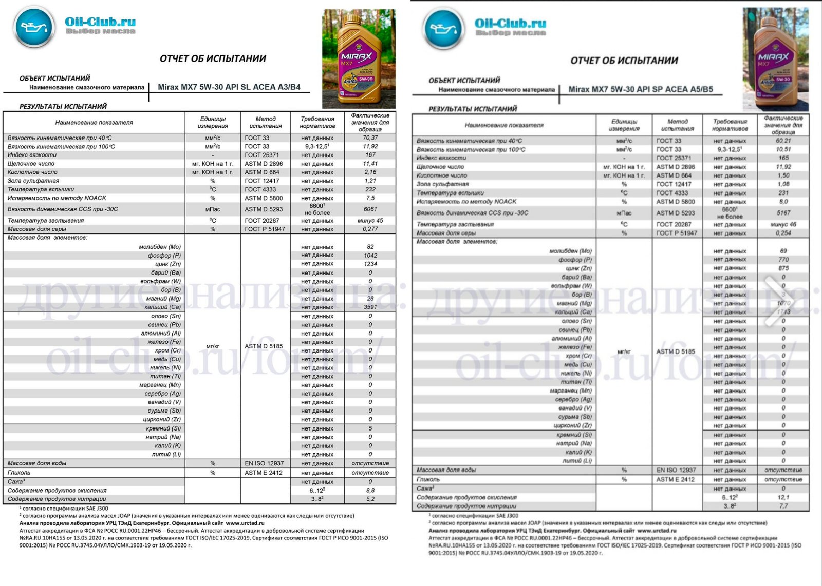

Mirax MX7 5W-30 API SL ACEA A3/B4 свежее
Mirax MX7 5W-30 API SL ACEA A3/B4 свежее за анализ спасибо Дмитрий_, Dr_Akula, evalar, Ustner, home_boy, napalm, Samogonschik, Shuran.
Образец для анализа закупал на озоне у продавца Upec Delivery.
Mirax MX7 5W-30 API SL ACEA A3-B4 (VOA BASE) копия.jpgMirax MX7 5W-30 API SL ACEA A3-B4 URC копия.jpgMirax MX7 5W-30 API SL ACEA A3-B4 1.JPGMirax MX7 5W-30 API SL ACEA A3-B4 2.JPG
Масло заявлено как: API SL/CF; ACEA A3/B4; VW 502.00/505.00; MB 229.3, 229.5; RN 0700/0710; Opel GM-LL-A-025.
1) Вязкость соответствует SAE 5W-30 - у UPEC всегда все точно с этим. Без сюрпризов.
2) Щелочное число = 11,41мгКОН - высокое, обеспечивает хорошие моющие/нейтрализующий свойства. Судя по отработкам форумчан на таком же пакете присадок 1, 2, 3 - это масло очень долго держит щелочное. То есть, такое высокое щелочное число еще и медленно срабатывается с пробегом. Обеспечивая запас для большого интервала смены (или вдруг затянули со сменой - не так страшно).
3) Зольность сульфатная = 1,21% - средняя. В обычный распределенный впрыск подойдет нормально.
4) Фишка масла, хорошая термостабильность при высоких температурах - температура вспышки 232С - не ждешь от бюджетной линейки MX7 за 1300р такого хорошего результата. Обычно это присуще более дорогим маслам.
5) NOACK испаряемость масс (естественный угар, без учета конструкции двигателя и его состояния) = 7,5% - круто! Я считаю, что по мимо гидрокрекинга VHVI - они что-то туда добавили из синтетичных баз, например GTL/CTL - просто молчат об этом, что бы не устраивать конкуренцию MX9 :) (высказываю как догадку, может ошибаюсь...). Чтобы гидрокрекинг, выдавал в вязкости 5W-30, такой хороший NOACK - это необычно. Масло обладает улучшенной термостабильностью при высоких температурах и малым расходом на угар.
6) Вязкость имитации холодной прокрутки стартером, CCS при -30С = 6061мПас - нормально. Базового масла вязкости 6, здесь явно не пожалели. Отсюда еще хорошая термостабильность. До -30С можно запускаться на этом масле спокойно. Оно не шустрое, но вязкость допустимая, в стандарте SAE.
7) Температура застывания -45С - раньше времени не застывает. То есть, можно использовать по всей территории России, главное не преступать отметку -30С.
8) Содержание серы = 0,277% - сейчас полнозольные масла выдают уже 0,200-0,220%. Здесь конечно повыше - такой пакет присадок... Моющих/нейтрализующих присадок много - кальция аж 3600ppm - отсюда и сера... Основные полнозольные стандарты допускают до 0,300% серы.
9) Пакет присадок мне не известный. Поэтому не могу сказать точно, поддерживает ли оно перечисленные европейские спецификации. Может китайский Richful, может какой то свой. Здесь есть органический молибден как модификатор трения - снижает расход топлива и шумность двигателя, дополнительно является и антиоксидантом. Противоизносные присадки на основе фосфора и цинка. Моющие/нейтрализующие присадки на основе кальция. С виду пакет грамотный, все что нужно есть. Добавили фенольных и аминных антиоксидантов.
10) ИК спектр Фурье. Базу пока затрудняюсь сказать. Лаба кувету поменяла, пики вроде перестроились. Видно, что это в основном гидрокрекинг VHVI, (или VHVI+ПАО, или VHVI+GTL/CTL как вариант). Есть аминные антиоксиданты и фенольные антиоксиданты. Дисперсанты уже тоже по новому - не понятно много это или мало.
Вывод: Для масла за 1300р канистра (на Озоне сейчас такая цена) - по-моему достойно. Неожиданно хорошее поведение при высоких температурах (NOACK = 7,5%, температура вспышки 232С ). Думается, не обошлись они тут одним гидрокрекингом VHVI, есть что-то из синтетических базовых масел. В морозы ведет себя нормально. Моющих нейтрализующих свойств хватает на долго, есть запас для затянутых интервалов смены или регионов с плохим качеством топлива. Хорошо подойдет простым моторам с обычным впрыском. В Тойоты, ВАЗ, УАЗ, китайские автомобили, корейские KIA Hyundai.

Если не ошибаюсь - это Richfull, то есть MB 229.5 VW502/505 - спецификации не реальные. По сере 0,270% кстати видно, что что-то такое. Полнозольники Infineum Afton содержат меньше серы, где то 0.200-220%.
Ричфул обещал правда пару лет назад выдать пакет A3/B4, может и он уже.

Нереальные, но производитель намекает на крепкий загуститель. Если это так – вообще отлично (в привязке к цене масла).
Загуст, действительно, крепкий, (судя по ССS), это масло больше на лето. Для зимы хорошо зайдёт такой же Миракс, только А5/В5, там ССS около 5мПас и течёт тот Миракс при (-25°) очень бодро, я морозил, проверял (фото1,2). Этот так не будет течь, но у сабжа другие цели и задачи, другая вязкость, в том числе и динамическая (НТНS), пресловутая плёнка, толще ))))

Ну, что. Те, кто жаловался на мазеобразные отложения на кальциево-магниевых присадках МХ9 в теме Миракса, вот — чисто кальциевая присадка с 3000+ ppm. :)
Единственное, SL.
UPEC вновь на высоте. Классное масло. Ну и что, что пакет не именитый.

Нашёл паспорт этой серии, вроде бьется с анализом
