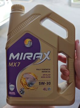

11 июля 20251 г Популярное сообщение Закреплён Mirax MX7 5W-30 API SL ACEA A3/B4 свежее за анализ спасибо Дмитрий_, Dr_Akula, evalar, Ustner, home_boy, napalm, Samogonschik, Shuran. Образец для анализа закупал на озоне у продавца Upec Delivery. Масло заявлено как: API SL/CF; ACEA A3/B4; VW 502.00/505.00; MB 229.3, 229.5; RN 0700/0710; Opel GM-LL-A-025. 1) Вязкость соответствует SAE 5W-30 - у UPEC всегда все точно с этим. Без сюрпризов. 2) Щелочное число = 11,41мгКОН - высокое, обеспечивает хорошие моющие/нейтрализующий свойства. Судя по отработкам форумчан на таком же пакете присадок 1, 2, 3 - это масло очень долго держит щелочное. То есть, такое высокое щелочное число еще и медленно срабатывается с пробегом. Обеспечивая запас для большого интервала смены (или вдруг затянули со сменой - не так страшно). 3) Зольность сульфатная = 1,21% - средняя. В обычный распределенный впрыск подойдет нормально. 4) Фишка масла, хорошая термостабильность при высоких температурах - температура вспышки 232С - не ждешь от бюджетной линейки MX7 за 1300р такого хорошего результата. Обычно это присуще более дорогим маслам. 5) NOACK испаряемость масс (естественный угар, без учета конструкции двигателя и его состояния) = 7,5% - круто! Я считаю, что по мимо гидрокрекинга VHVI - они что-то туда добавили из синтетичных баз, например GTL/CTL - просто молчат об этом, что бы не устраивать конкуренцию MX9 (высказываю как догадку, может ошибаюсь...). Чтобы гидрокрекинг, выдавал в вязкости 5W-30, такой хороший NOACK - это необычно. Масло обладает улучшенной термостабильностью при высоких температурах и малым расходом на угар. 6) Вязкость имитации холодной прокрутки стартером, CCS при -30С = 6061мПас - нормально. Базового масла вязкости 6, здесь явно не пожалели. Отсюда еще хорошая термостабильность. До -30С можно запускаться на этом масле спокойно. Оно не шустрое, но вязкость допустимая, в стандарте SAE. 7) Температура застывания -45С - раньше времени не застывает. То есть, можно использовать по всей территории России, главное не преступать отметку -30С. 8) Содержание серы = 0,277% - сейчас полнозольные масла выдают уже 0,200-0,220%. Здесь конечно повыше - такой пакет присадок... Моющих/нейтрализующих присадок много - кальция аж 3600ppm - отсюда и сера... Основные полнозольные стандарты допускают до 0,300% серы. 9) Пакет присадок мне не известный. Поэтому не могу сказать точно, поддерживает ли оно перечисленные европейские спецификации. Может китайский Richful, может какой то свой. Здесь есть органический молибден как модификатор трения - снижает расход топлива и шумность двигателя, дополнительно является и антиоксидантом. Противоизносные присадки на основе фосфора и цинка. Моющие/нейтрализующие присадки на основе кальция. С виду пакет грамотный, все что нужно есть. Добавили фенольных и аминных антиоксидантов. 10) ИК спектр Фурье. Базу пока затрудняюсь сказать. Лаба кувету поменяла, пики вроде перестроились. Видно, что это в основном гидрокрекинг VHVI, (или VHVI+ПАО, или VHVI+GTL/CTL как вариант). Есть аминные антиоксиданты и фенольные антиоксиданты. Дисперсанты уже тоже по новому - не понятно много это или мало. Вывод: Для масла за 1300р канистра (на Озоне сейчас такая цена) - по-моему достойно. Неожиданно хорошее поведение при высоких температурах (NOACK = 7,5%, температура вспышки 232С ). Думается, не обошлись они тут одним гидрокрекингом VHVI, есть что-то из синтетических базовых масел. В морозы ведет себя нормально. Моющих нейтрализующих свойств хватает на долго, есть запас для затянутых интервалов смены или регионов с плохим качеством топлива. Хорошо подойдет простым моторам с обычным впрыском. В Тойоты, ВАЗ, УАЗ, китайские автомобили, корейские KIA Hyundai. Артикулы коды для заказа в интернет магазинах: 607026 - Mirax MX7 5W-30 API SL ACEA A3/B4 1L 607027 - Mirax MX7 5W-30 API SL ACEA A3/B4 4L 607008 - Mirax MX7 5W-30 API SL ACEA A3/B4 60L 607009 - Mirax MX7 5W-30 API SL ACEA A3/B4 200L

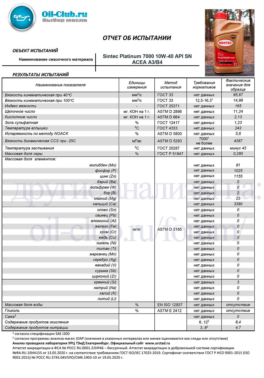

14 июля 20251 г 3 часа назад, torcon сказал: Добавил описание. Пакет похож на тот, что в Sintec Extra life только в чуть меньшей концентрации...
