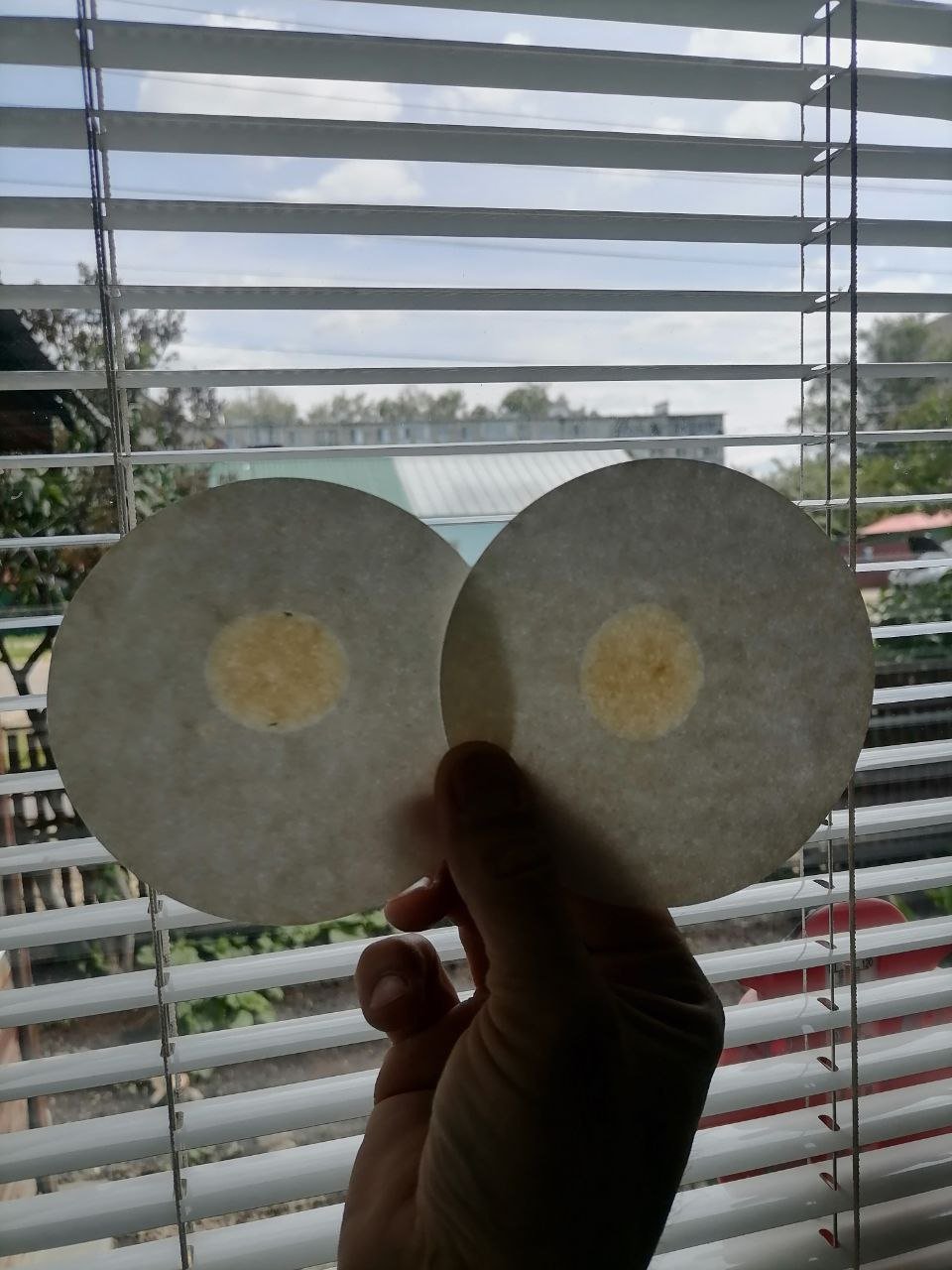

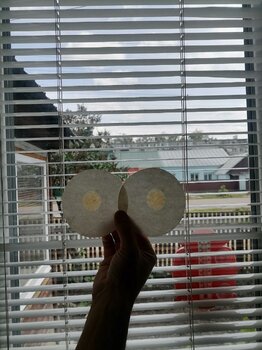

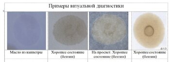

dima015 583 Опубликовано: 28 июня Поделиться Опубликовано: 28 июня Вчера делал капельные пробы при замене масла Волга М-10Г2к с Киа Рио, пробег на масле 2000 км. Подсчитать ничего не получается, кругов практически нет. Получается, масло полностью работоспособно. 1 Ссылка на сообщение
dima015 583 Опубликовано: 28 июня Поделиться Опубликовано: 28 июня Если судить из примеров, получается хорошее состояние масла Ссылка на сообщение
Sleepwalker78 46 Опубликовано: 28 июня Поделиться Опубликовано: 28 июня 2 минуты назад, dima015 сказал: Если судить из примеров, получается хорошее состояние масла Можно до 3000 км увеличивать интервал. ) Ссылка на сообщение
More 2 210 Опубликовано: 28 июня Поделиться Опубликовано: 28 июня 8 минут назад, dima015 сказал: Вчера делал капельные пробы при замене масла Волга М-10Г2к с Киа Рио, пробег на масле 2000 км. Получается, масло полностью работоспособно. Зачем вы сливаете абсолютно рабочее масло?..)) Дайте ему поработать хотя бы тысяч 5. 1 Ссылка на сообщение
dima015 583 Опубликовано: 28 июня Поделиться Опубликовано: 28 июня 2 минуты назад, Sleepwalker78 сказал: Можно до 3000 км увеличивать интервал. ) Селер 3000 км ездит. Интервал, не самоцель, мы просто промываем, освежаем сальники и просто профилактика. 1 Ссылка на сообщение
dima015 583 Опубликовано: 28 июня Поделиться Опубликовано: 28 июня 1 минуту назад, More сказал: Зачем вы сливаете абсолютно рабочее масло?..)) Дайте ему поработать хотя бы тысяч 5. Просто эксперименты, определение границ разумного и дозволенного. Самостоятельно, на конкретных автомобилях, диагностика конкретного двигателя. Я уже брату вчера сказал, что пока судя по отработке, в следующий раз можно и до 3000 км поездить до контроля. Плюс, здесь показал результат. Мы же здесь для этого собрались. 3 Ссылка на сообщение
