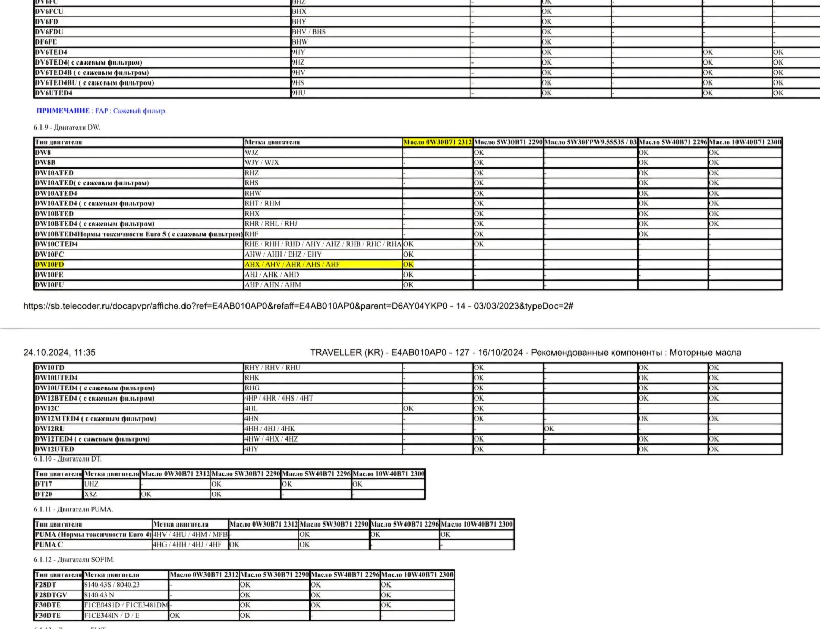

9) Заводом изготовителем рекомендованы масла для стран Группа А : Страны с умеренным и холодным климатом / Топливо европейского типа (с низким содержанием серы .
0w30 классификации ACEA C1, C2
с допуском PSA B71 2312.
Так же в биллютени есть рекомендации по маслам  для стран Группа B : Страны вне Европы PSA B71 2297.
Рекомендации по маслам.pdf
Последние рекомендации Stellantis 02.09.2026:
Рекомендованные компоненты _ Моторные масла (2).pdf

Любителям священного допуска psa B71 2312 для двигателя DW10 и не только посвящается.
С 11.06.2025 года в очередной раз новые рекомендации от Stellantis :D
Теперь для DW10 в странах группы А Европа двигает масла с допуском FPW9.55535/03 а оно в вязкости 5W30
Более того , вернули для стран группы B вне Европы на DW10 допуск psa B71 2296 а оно вообще 5W40 и как правило с классификацией a3/b4
Но для Аргентины и Бразилии оставили 0w30....
И смех и ......
Теперь точно правило одно: Лей что хочешь,  главное не паль и своевременная замена!
Приятного просмотра :)
рекомендации psa.pdf
Изменено пользователем Space

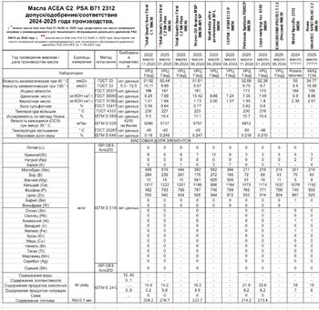

 Вот и подошел к концу сезон :D масел с допуском PSA B71 2312
Для двигателя DW10 продержался лет 7 наверно
Сделал небольшую подборку в некой сравнительной таблице :) анализы и масла 2024-2025 годов
Вся информация и все тесты масел взяты тут же в Ойл Клубе. Возможно кому то пригодиться, во всяком случае наверно проще будет искать и сравнивать  масла с этим допуском.
Total Quartz Ineo First 0W-30 ACEA C2 API SN Plus
Petronas Syntium 7000 CP 0W-30
Kroon Oil Avanza MSP 0W-30 API SP
Liqui Moly 4310 Top Tec 0W-30 ACEA C2
Eurorepar PROTECT C2 0W-30 свежее Торжок Россия
Cepsa XTAR Eco P 0W30
Shell Helix Ultra Professional AP-L 0W30
Motul Specific PSA 2312 0W-30
Rowe 0W30 C2

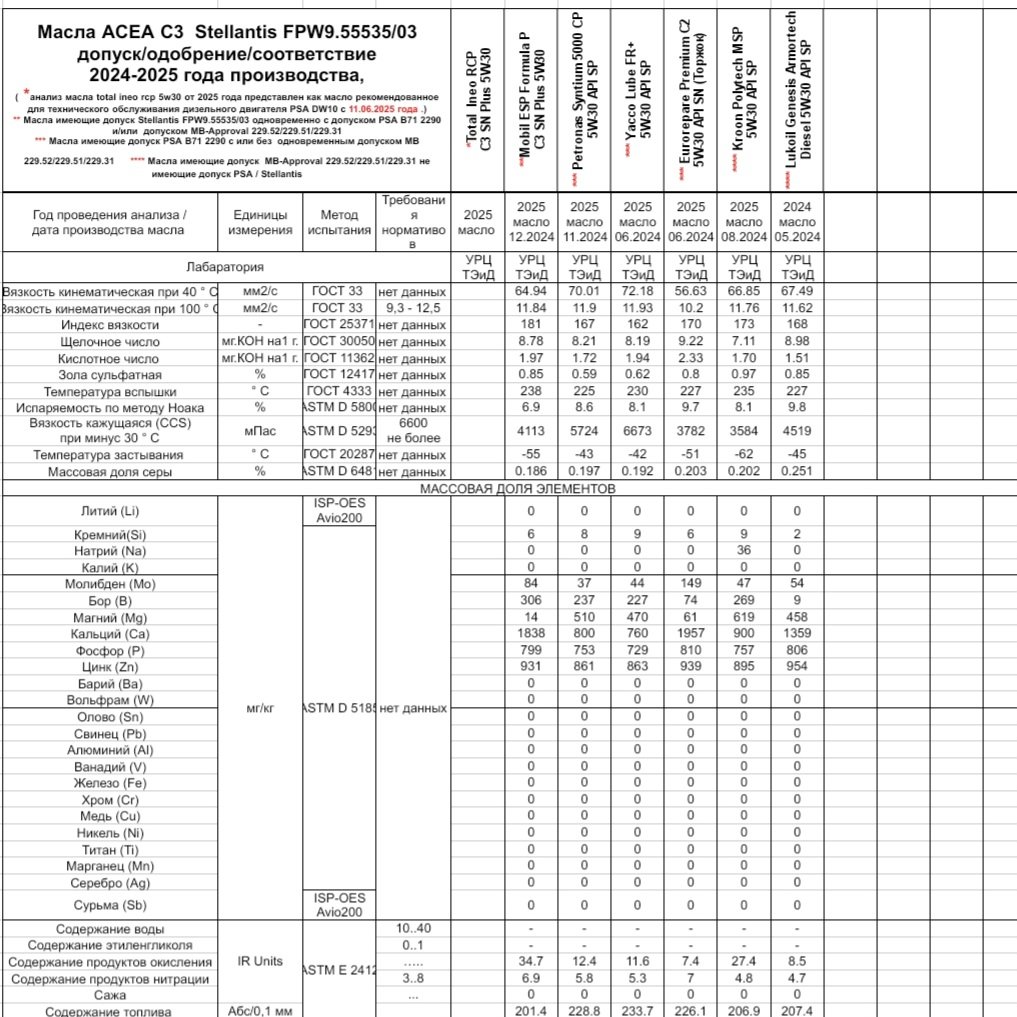

Забегая чуть вперед подготовил так же таблицу по маслам с допуском Stellantis FPW9.55535/03 но в сравнение с маслами допуском PSA B71 2290 и .... ( смотрите таблицу и всё поймете) осталось дождаться Total ineo RCP 5w30
Mobil 1 ESP Formula P 5W-30 API SN свежее Made in Turkey
Petronas Syntium 5000 CP 5W-30 API SP
Yacco Lube FR+ 5W-30 API SP
Kroon Polytech MSP 5W-30 API SP
Lukoil Genesis Armortech Diesel 5W-30 API SN свежее 2024
Eurorepar Premium C2 5W-30 API SN
Всем приятного просмотра и боли головного мозга :D
Тесты Масел PSA B71 2312.xlsx
Тесты Масел Stellantis.xlsx
18 часов назад, Space сказал:
спасибо за труд.
но...тесты масел (если отработка, с разных моторов) - насколько правильно судить о них вне анализов отработки на собственном моторе ?
Может оказаться так, что свежее масло имеет хорошие показатели, а отработка :
- со своего мотора скажет о чем-то плохом ?
- отработка на чужом моторе говорит о хороших свойствах, а отработка на своем - о плохом ?
такое бывает ?
19 часов назад, Space сказал:
и вроде табл 2312 - неполная...помню, были еще масла с этим допуском на анализе...Fuschs, Eni
Изменено пользователем igorkzn
19 минут назад, igorkzn сказал:
на анализе.
Были да сплыли,  Fuchs,Yacco, Valvoline,  много чего было eni свежего не нашел :D
На сейчас RCP интересен для сравнения с 2290 и MB226.52
57 минут назад, igorkzn сказал:
Может
Всё может , тут надо 100 т км как минимум проехать допусти на total вскрыть и посмотреть в живую совместно с отработкой, и так с разными маслами ,  вот это ещё показатели.  А только одна отработка даст только чать инфы.
Да и таблица больше подсказка меняли не меняли пакет и тд .
49 минут назад, Space сказал:
в свете новых изменений - да....особенно сравнение с МБ 229,52...глядишь, с допуском МБ и по-лучше будет
