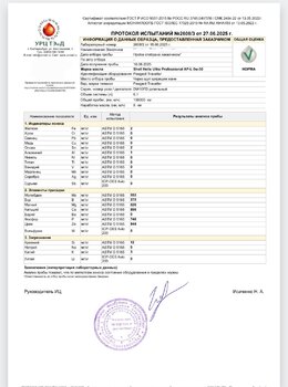

Shell Helix Ultra Professional AP-L 0W-30 свежее (элементный состав)
Shell Helix Ultra Professional AP-L 0W-30 свежее элементный состав
Всё тоже самое , анализ сперва сделан только на элементный состав! И только потом дозаказано щелочное с кислотным и график ! Масло свежее!
За то не как у всех по пакету присадок !
Для чего анализ ?
Да посмотреть что предлагает Мировой лидер масло индустрии Shell из пакета присадок в масле с допуском PSA B 71 2312  :)
Правда на сегодня тот же допуск для многих французских дизелей stellantis уже не актуален :D но для коллекции лишнем не будет.
Соответственно увидели Chevron Oronite без Натрия но с кучей Молибдена как у Total Ineo first 0w30, удивительно что похожий пакет без молибдена, но с натрием или без натрия присутствует у многих масел С2/С3 в вязкости 5W30 ( Petronas, Fuchs, Yacco, Kroon oil и т.д. )
А вот в С2 0W30 да и еще и с французским допуском встречается похожий с большим количеством Кальция, но с меньшим молибденом, бором, магнием у Kroon oil https://www.oil-club.ru/forum/topic/93394-kroon-oil-avanza-msp-0w-30-api-sp-svezhee/  и Cepsa https://www.oil-club.ru/forum/topic/93824-cepsa-xtar-eco-p-0w30-svezhee-jelementnyj-sostav/?tab=comments#comment-3024560
В общем пакет похож но это не точно, это Shell
Screenshot_20250707_201239_YandexDisk.jpgScreenshot_20250707_201211_YandexDisk.jpg20250523_195357.jpg20250523_195339.jpg

Молибдена нехило так сыпанули...:good2:
пик на 1746 = 1,63  это от эстеров ?
Нам уже не раз попадался этот пакет похожий на Chevron Oronite но без натрия. Сейчас правда уже не вспомню, где именно...
Да 1746 это эстеры скорее всего.
Судя по пику 1746 эстеры в этом масле есть, но их не много.
Олово 2ppm в свежем. А потом гадай, откуда олово в отработке:D? А так да, узкоспециальное масло тем, кому его доктор прописал

Space а ну вот да, то есть это особенность ACEA C2 рецептуры просто - без натрия. Кстати допускаю что это не Chevron Oronite вообще, а просто совпадение, другой пакет с похожим составом - как у Лукойл LV3200 похож на Infineum P6780.

Было уже 0W-30 C2 с кучей молибдена и с эстерами. Правда, пакет всё ж другой. Хотя и там Shell был причастен ;)

По ИК и 0w30 тут как кряк + ПАО может быть, так и GTL + меньше ПАО. Не понятно короче :)
@Kuroneko скорее всего вот lubrizol pv2620.
