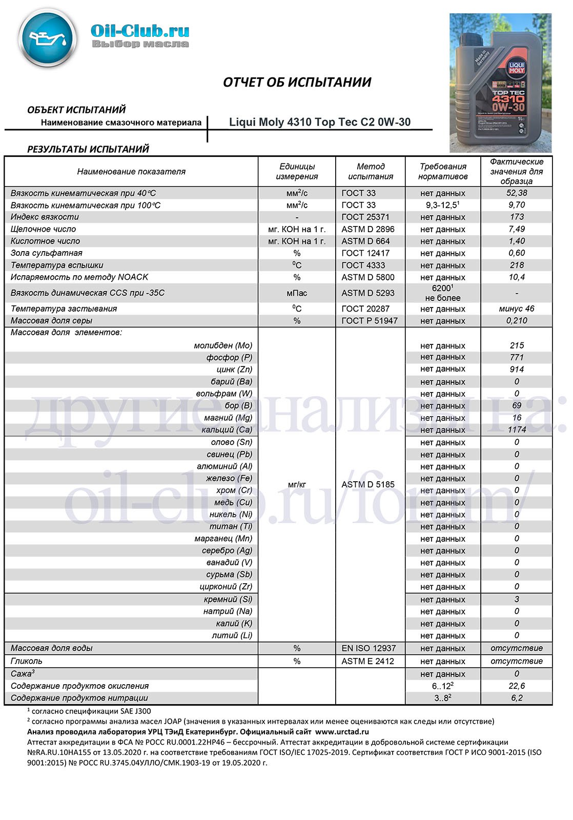

Масло заявлено как: ACEA C2; Peugeot Citroen PSA B71 2312; FIAT 9.55535-DS1/GS1.
1) Вязкость при 40С = 52,38 - очень, экономичная "легкая на подъем" 0W-30. Такая меньше сопротивляется маслонасосу и деталям двигателя. При холодном запуске, уже имеет пониженную вязкость, за счет этого достигается существенная экономия топлива. Плюс вязкость при 100С = 9,70 - означает, что масло экономично и при рабочих температурах, когда двигатель полностью прогрет. Плюс, здесь содержится органический молибден, который снижает коэффициент трения.
2) Щелочное число = 7,49мгКОН - среднее. Обеспечивает достаточные моющие/нейтрализующие свойства. Такие масла ограничены по золе, это видно по небольшому количеству кальция 1174ppm. Поэтому не высокое щелочное. Это нормально, такие масла предназначены для сбережения современных катализаторов, сажевых фильтров, прямого впрыска, подшипников турбонагнетателей. В тяжелых городских условиях, лучше всего менять через 7500км. Примерно к этому моменту, большинство бензиновых двигателей его срабатывают. Дизельные двигатели держатся чуть подольше 8-10 тыс км. Руководствуйтесь рекомендацией производителя, но и не забывайте делать анализы отработок - это бывает полезно в определении интервалов смены.
3) Зольность сульфатная = 0,60% - очень низкая. Масло чистое на зольные отложения.
4) Температура вспышки = 218С - не самая лучшая.
5) NOACK испаряемость масс при высоких температурах = 10,4% - а тут наоборот хороший NOACK, который не соотносится с температурой вспышки 218С - скорее всего она гульнула в меньшую сторону. Угорать Liqui Moly TopTec 4310 сильно не должно.
6) Температура застывания -46С - средняя. Есть запас для использования этого масла в российские морозы.
7) Содержание серы = 0,210% - бывает и меньше. Кальция здесь мало, видимо серу дает еще какая то присадка.
8) Пакет присадок стандартный, такой мы видели у бренда Petronas. Cкорее всего это Infineum. Здесь содержится органический молибден - он выполняет антифрикционные, антикоррозийные, антиокислительные функции. Противоизносные присадки на основе фосфора и цинка. Бор - сукцинимиды, дисперсанты позволяющие поддерживать двигатель в чистоте. И моющая нейтрализующая присадка на основе кальция.

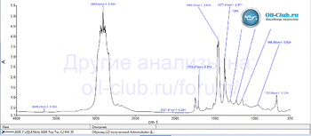

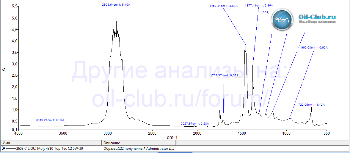

9) ИК спектр Фурье, говорит о том, что масло на основе гидрокрекинга VHVI + немного ПАО. Большое количество сукцинимидных дисперсантов. Аминные антиоксиданты.
Вывод: Очень экономичное масло. Liqui Moly, как всегда, сделала все точно по параметрам. Единственное, придрался бы к вспышке 218С - не ахти. (но возможно при повторном измерении выдаст 223С-225С, такое бывает - вспышка, параметр не очень постоянный). Тем более, когда второй параметр NOACK = 10,4% - говорит о том, что у масла все нормально с испарением при высоких температурах. Масло сделано на основе гидрокрекинга VHVI + ПАО. Содержит много дисперсантов. Чистое в плане зольных отложений. Можно спокойно лить в современный дизельный двигатель с сажевым фильтром. Бензиновые двигатели с прямым впрыском GDI, T-GDI. Цену этого масла лучше не смотреть, получите "инфаркт миокарда - вот такой рубец" (с) :D Но это вообще дорогой стандарт, эти масла и у других брендов не дешевые...

И если можно без обсуждения по цене, анализ делал для сравнения с Kroon-Oil,  так как liqui moly заявлено щелочное за 10:D но другим методом и дата производства масла и дата паспорта совпадают,  по факту щелочь как в анализе.

Хороший пример, как техданные на сайте могут отличаться от фактического анализа. В TDS щелочное 10,5 а по факту 7,49. Просто новички часто вопросы задают "а почему у производителя одно, а лаба выдала другое?" - я уж язык стер объяснять :)
