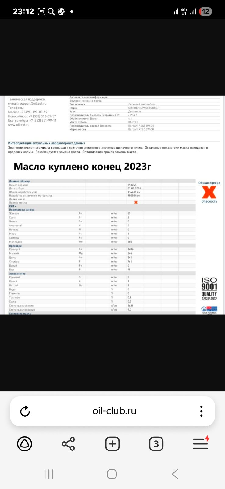

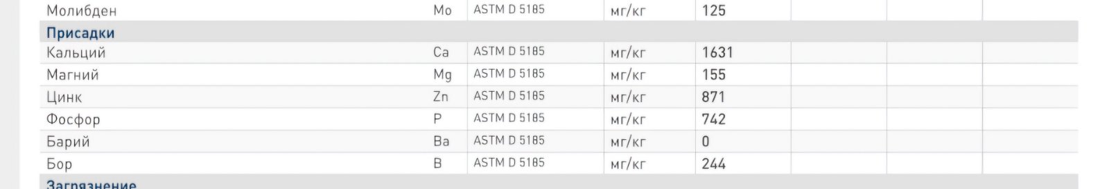

ZIC FS 0W-30 без PSA в том и дело... У него по мимо кальция как здесь 1170ppm, еще магния добавили 567ppm, зола уже не 0,6% а 0,77%... Почему и щелочное повыше.
К слову о запрещенке,  это состав отработки в 2024. Хоть и отработка но по составу псевдо допуск psa B71 2312 и не имеет к нему  отношения.

Я кажется понял, вы на это масло исключительно смотрите по допуску PSA, я по Fiat-GS1 и это масло по сути С2 API SN, как у меня по паспорту, но я зимой лью свой допуск, но на API SP, как раз масла которые и вы писали. По этому в моей бензиновой турбо-табуретке магний не проблема))
Посколько по допускам PSA, я информацией не обладаю, спорить не могу (возможно там SP не перекрывает SN), но для допусков Fiat, все как писал выше, можно найти веселей и дешевле (но не даром).
1 час назад, Space сказал:
Запрещенка всмысле «имя которое нельзя произносить»? Если да, так там много допусков/соответствий, PSA один из них. Я про этот допуск голословить не буду. Либо там требования по допуску не обновились (у меня с SN до SP, как у всех). А учитывая что для PSA, как понимаю вообще не делают API, видимо для французов он так и остался на SN.
Хотя опять же, какое то исключение из правил, вроде как SP должен перекрывать SN.
Угу, и не факт что весь молибден от него, это первая заливка после предыдущего хозяина.
Таких не видел а искать у других лень да и зачем.
А не, вспомнилось
У бардаль было похожее, условия +- =
