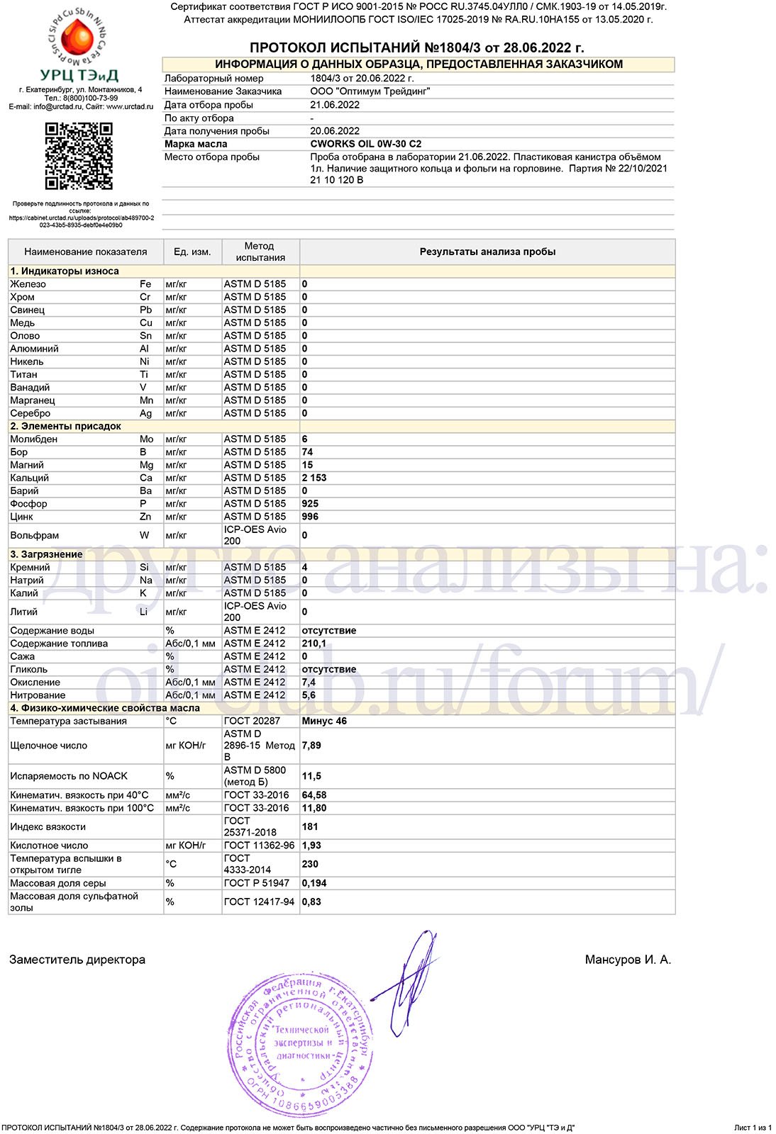

28 июня 20224 г Популярное сообщение Закреплён CWorks Oil 0W-30 ACEA C2 свежее за анализ спасибо официальному представителю Cworks в России. Масло в лабораторию посылал официальный представитель в запечатанной литрухе. Вскрытие масла в лаборатории УРЦТЭиД: Масло заявлено как: ACEA C2, B71 2312/B71 2302. 1) Вязкость при 100С = 11,8 - густая для масла ACEA C2 0W-30. Обычно у них вязкость 10-11 сантистоков. Но это не криминал. 2) Щелочное число = 7,89 - среднее, как и полагается среднезольнику. В маслах этого стандарта ограничена зольность сульфатная, для сбережения современных сажевых фильтров и катализаторов. Слишком высокое щелочное повышает золу, поэтому оно здесь не высокое - это нормально. 3) Зольность сульфатная = 0,83 - соответствует требованиям стандарта ACEA C2. (если конечно не придираться к мизерам) 4) Температура вспышки = 230С - хорошая для 0W-30 на гидрокрекинге VHVI. Масло обладает нормальной термостабильностью при высоких температурах. 5) NOACK испаряемость масс (угар) = 11,5% - среднее значение. Стандарт ACEA C2 требует испаряемость не более 13%. И CWorks этому требованию удовлетворяет. Если с двигателем все в порядке, масло угорать не должно. 6) Температура застывания -46С - хорошая. Примерно так и должно себя вести 0W-30 на гидрокрекинге VHVI. Его можно использовать в любых регионах России, в том числе и в Сибири, конечно исключая такие экстремальные регионы как ЯНАО, Якутия, Норильск итд. Там желательна ПАО синтетика. 7) Содержание серы = 0,194% - минимальное. Видно что пакет присадок современный. Базовые масла чистые от серы. 8) Пакет присадок используется правильный, это Infineum P6003 серии. Здесь есть противоизносные присадки на основе фосфора и цинка. Беззольный дисперсант на основе бора. Моющая нейтрализующая присадка на основе кальция. Весь нужный набор. ИК спектр Фурье говорит о том что масло на основе гидрокрекинга VHVI. Вывод: Хорошее стандартное масло ACEA C2 для японских и французских автомобилей. Все параметры в норме. Единственное к чему бы придрался - высокая вязкость, хотя на скорость это не влияет. Минус - на момент анализа высокая цена, хотим ниже А так лить можно. Артикулы коды для заказа в интернет магазинах: A130R9001 - CWORKS OIL 0W-30 C2, 1L Масло моторное A130R9004 - CWORKS OIL 0W-30 C2, 4L Масло моторное A130R9210 - CWORKS OIL 0W-30 C2, 210L Масло моторное
28 июня 20224 г Автор Вязкость для ACEA C2 я бы чуть пониже сделал 10-11cst. А так хорошее масло. Пакет присадок узнаваемый Infineum P6003, рецептура соблюдена. Молибден от предыдущего замеса масла с молибденом.
28 июня 20224 г Автор Там фотки на фоне МИЦГСМ не обращайте внимание, масла слали в обе лабы а сфотали видимо только в МИЦ, такие фото прислали.

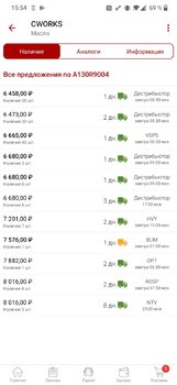

28 июня 20224 г Автор да они вышли на рынок с дешевым ценником, даже их ACEA C3 5W-30 как то покупал себе в прадика, как самое дешевое на рынке (1800р 5 литров), потом случилось СВО, ценник значительно подрос. Будем надеется устаканится.
28 июня 20224 г Автор кстати смешение с предыдущим маслом ощутимо не только по молибдену но и по уровню цинка и фосфора их должно быть поменьше (видимо тоже банка одна из первых в партии куда разливали...)
