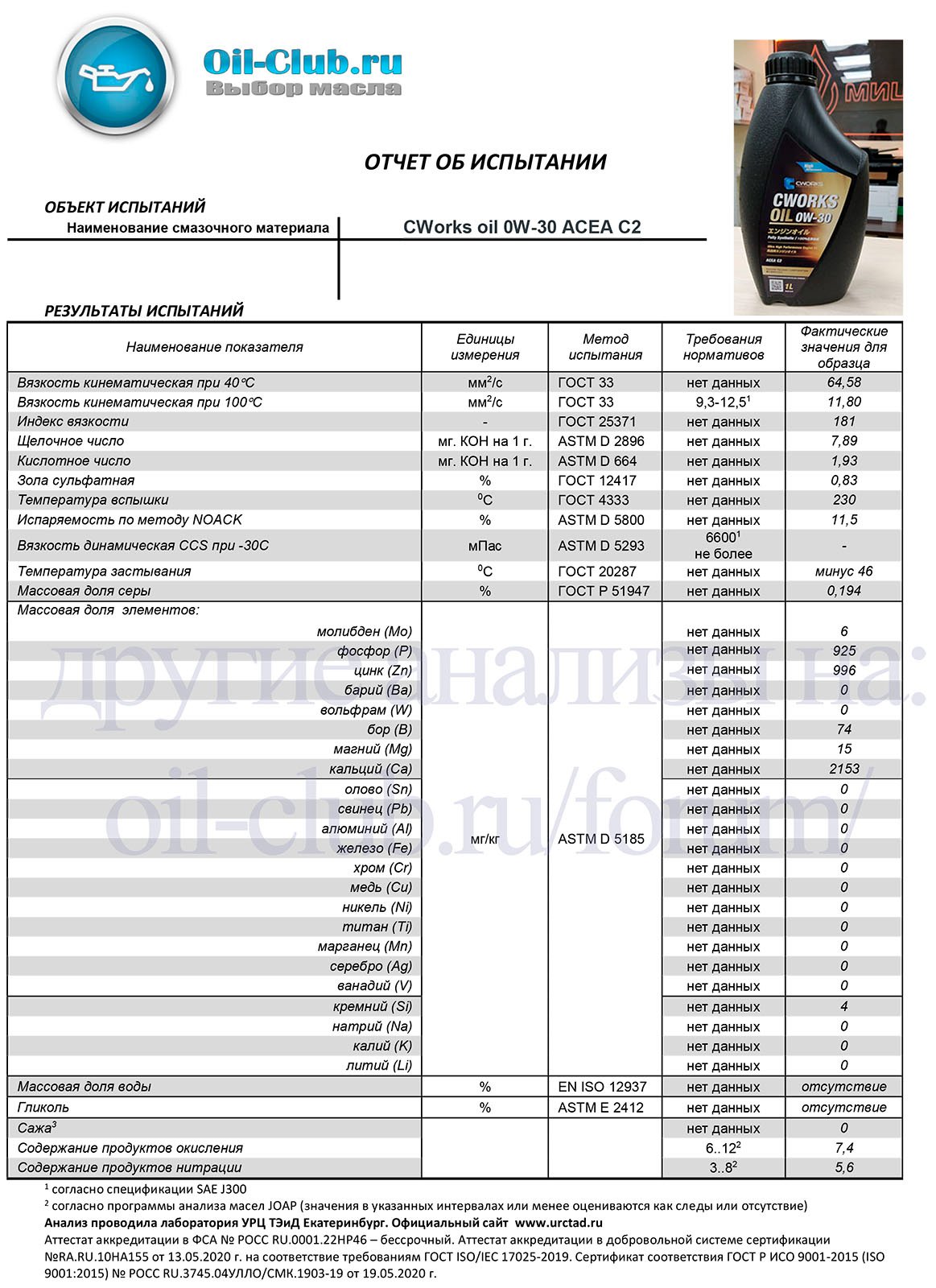

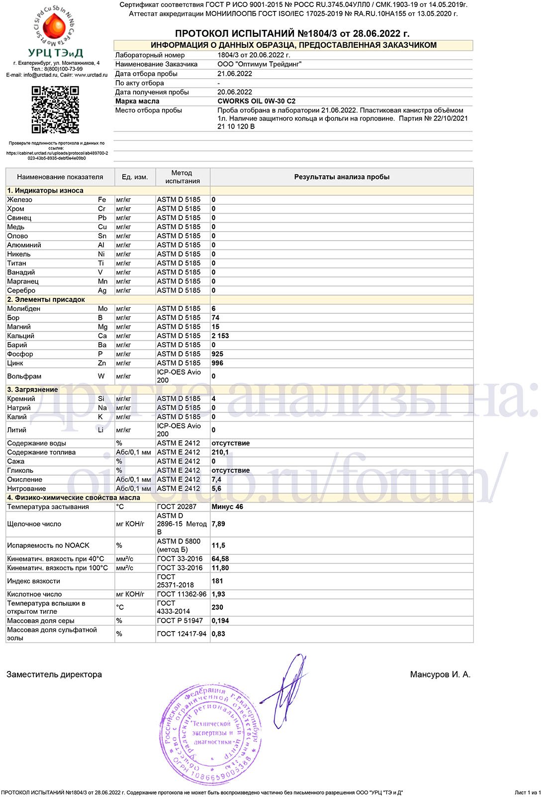

CWorks Oil 0W-30 ACEA C2 свежее за анализ спасибо официальному представителю Cworks в России.
Масло в лабораторию посылал официальный представитель в запечатанной литрухе.
Вскрытие масла в лаборатории УРЦТЭиД:
CWorks oil 0W-30 C2 (VOA BASE) копия.jpgCWorks oil 0W-30 C2 URC копия.jpgCWorks oil 0W-30 C2 photo1.jpgCWorks oil 0W-30 C2 photo2.jpg
Масло заявлено как: ACEA C2, B71 2312/B71 2302.
1) Вязкость при 100С = 11,8 - густая для масла ACEA C2 0W-30. Обычно у них вязкость 10-11 сантистоков. Но это не криминал.
2) Щелочное число = 7,89 - среднее, как и полагается среднезольнику. В маслах этого стандарта ограничена зольность сульфатная, для сбережения современных сажевых фильтров и катализаторов. Слишком высокое щелочное повышает золу, поэтому оно здесь не высокое - это нормально.
3) Зольность сульфатная = 0,83 - соответствует требованиям стандарта ACEA C2. (если конечно не придираться к мизерам)
4) Температура вспышки = 230С - хорошая для 0W-30 на гидрокрекинге VHVI. Масло обладает нормальной термостабильностью при высоких температурах.
5) NOACK испаряемость масс (угар) = 11,5% - среднее значение. Стандарт ACEA C2 требует испаряемость не более 13%. И CWorks этому требованию удовлетворяет. Если с двигателем все в порядке, масло угорать не должно.
6) Температура застывания -46С - хорошая. Примерно так и должно себя вести 0W-30 на гидрокрекинге VHVI. Его можно использовать в любых регионах России, в том числе и в Сибири, конечно исключая такие экстремальные регионы как ЯНАО, Якутия, Норильск итд. Там желательна ПАО синтетика.
7) Содержание серы = 0,194% - минимальное. Видно что пакет присадок современный. Базовые масла чистые от серы.
8) Пакет присадок используется правильный, это Infineum P6003 серии. Здесь есть противоизносные присадки на основе фосфора и цинка. Беззольный дисперсант на основе бора. Моющая нейтрализующая присадка на основе кальция. Весь нужный набор.

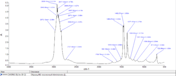

ИК спектр Фурье говорит о том что масло на основе гидрокрекинга VHVI.
Вывод: Хорошее стандартное масло ACEA C2 для японских и французских автомобилей. Все параметры в норме. Единственное к чему бы придрался - высокая вязкость, хотя на скорость это не влияет. Минус - на момент анализа высокая цена, хотим ниже :) А так лить можно.

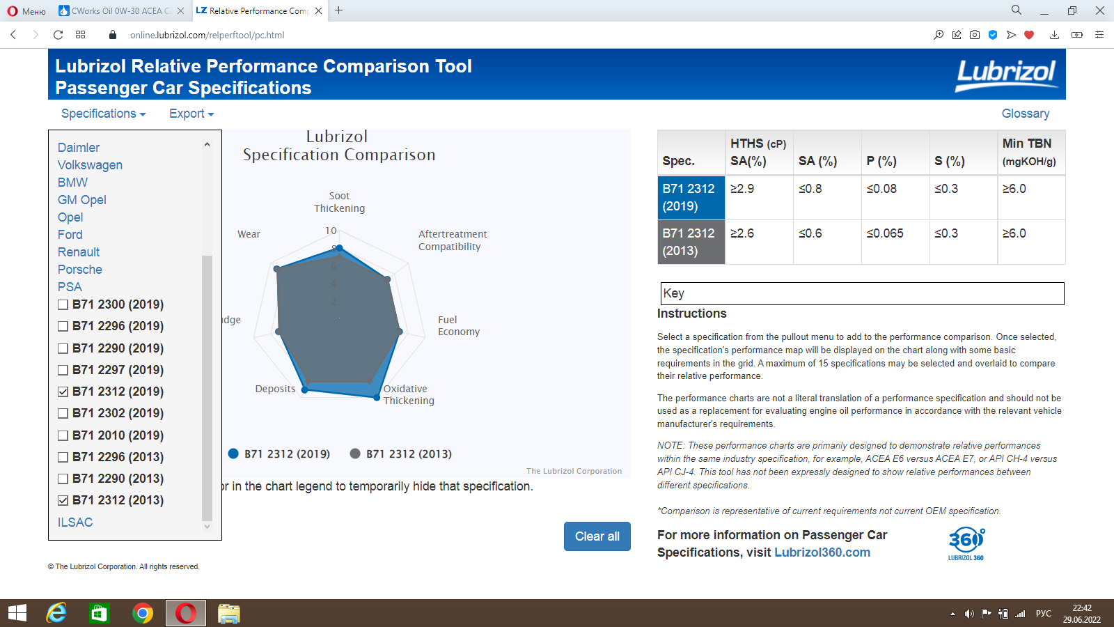

С2  кстате  дешевле чем С3  от производителя  идёт . Но вот эти PSA там  муть с ними.. Если хочешь свежий допуск psa то дорого... Поэтому Пежо - опа.
Есть и бюджетнее варианты. Навряд ли там палёнка...
5 часов назад, Skif_tlt сказал:
Пеугеот разве не ограничивает для этого допуска золу в 0.6?
Это в редакции 2013 года было теперь в 2019 она снова 0.8, но по фосфору завал. Допуску не соответствует.
Сколько видел масел с этим допуском лучше Total нет, по составу нет даже и рядом.
dantist C2 допускает фосфор от 700 до 900. Золу до 0.8 и серы до 0.3.
Уложились в С2 )
16 часов назад, Skif_tlt сказал:
данных таких не встречал, во всяком случае такие масла есть, например:
https://www.thelubricationstore.com/wp-content/uploads/fuchs/datasheets/FuchsTitanGT1PRO23120W30DataSheet.pdf
14 часов назад, torcon сказал:
Вот,  похоже мало фосфора не есть хорошо. Иначе зачем пересмотрели в сторону повышения.
На куцем пакете совсем беда, поэтому и  зола стала 0.8 и  HTHS подняли.
На лицо отказ от зеленой темы.
