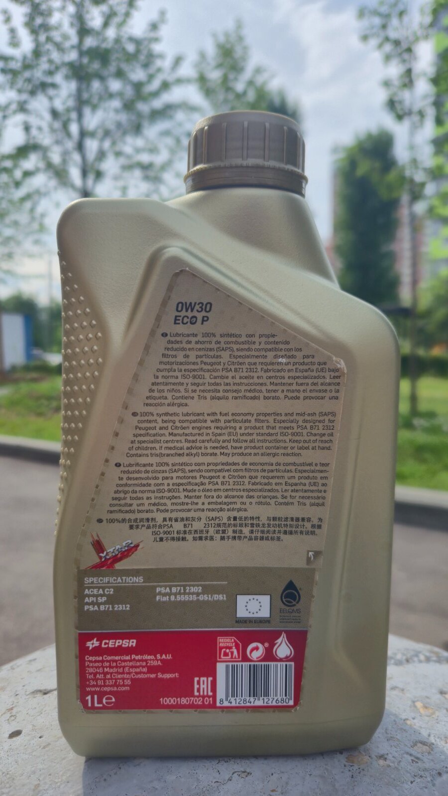

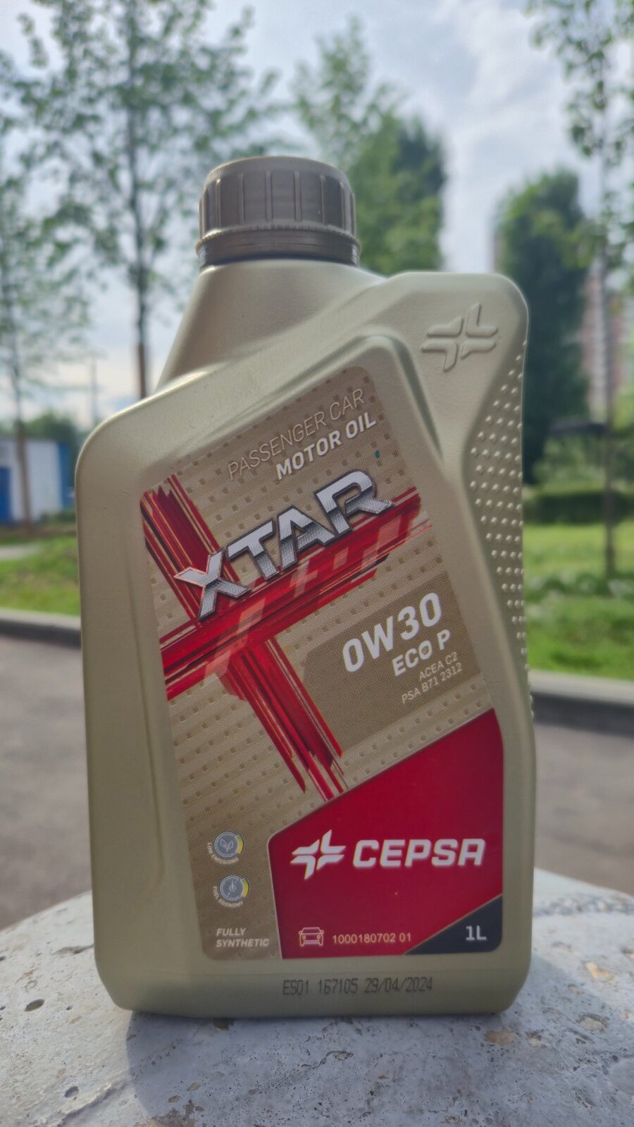

Сражу скажу что анализ изначально был сделан только на элементный состав ! Масло свежее !
Cepsa XTAR Eco P 0W30 API SP

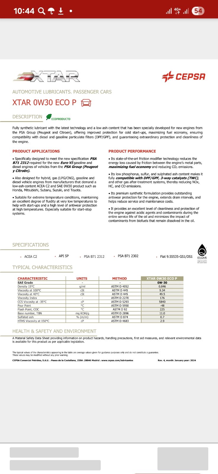

Цель анализа:  для коллекции посмотреть  что предлагает по присадкам Cepsa в допуске PSA B71 2312 так как по паспорту заявлял щелочное за 10 как у Kroon Oil c liqui Moly.
Если c Liqui Moly пакет присадок оказался разный как и не подтвердилось щелочное у Liqui
https://www.oil-club.ru/forum/topic/93719-liqui-moly-4310-top-tec-0w-30-acea-c2-svezhee/
То у Cepsa XTAR Eco P 0W30 пакет присадок оказался одинаковым c Kroon Oil
https://www.oil-club.ru/forum/topic/93394-kroon-oil-avanza-msp-0w-30-api-sp-svezhee/

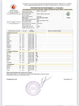

После этого было дозаказано Щелочное, Кислотное, График. Ну и как видим Cepsa c щелочным в пролёте :D по сравнению с паспортом от января 2024 г, хотя масло всего то на 3 месяца младше :D
Не удивляйтесь измерению щелочного по двум методам ( Свежее и Отработка ) :) такое бывает .

Новый ИК с той же канистры,  благо было заныкано 100 мл.
Можно сказать что одинаковые почти на 100% с Kroon-Oil Avanza MSP 0W30
Щелочное с кислотным перезаказывать не стал, и так ясно.

Масло неплохое, реально ACEA C2 пакет, но в TDS неверная информация. Видимо щелочное не от него вообще... Очепятка...
И дисперсанты и антиоксиданты есть.
Вот, только что в параллельном анализе Шелла отметил, а тут и олова 2 и алюминия 3 в свежем. В УРЦ прибор фонит или правда они тут откуда-то взялись?
2 часа назад, Space сказал:
Откуда там десятке взяться при таких мизерных кальции с магнием? Или, как говорит Торкон, очепятка, или маркетологи белены объелись и пургу несут:D.
19 минут назад, Павел-1966 сказал:
KROON-OIL на этом же пакете , там за 10 реально,
