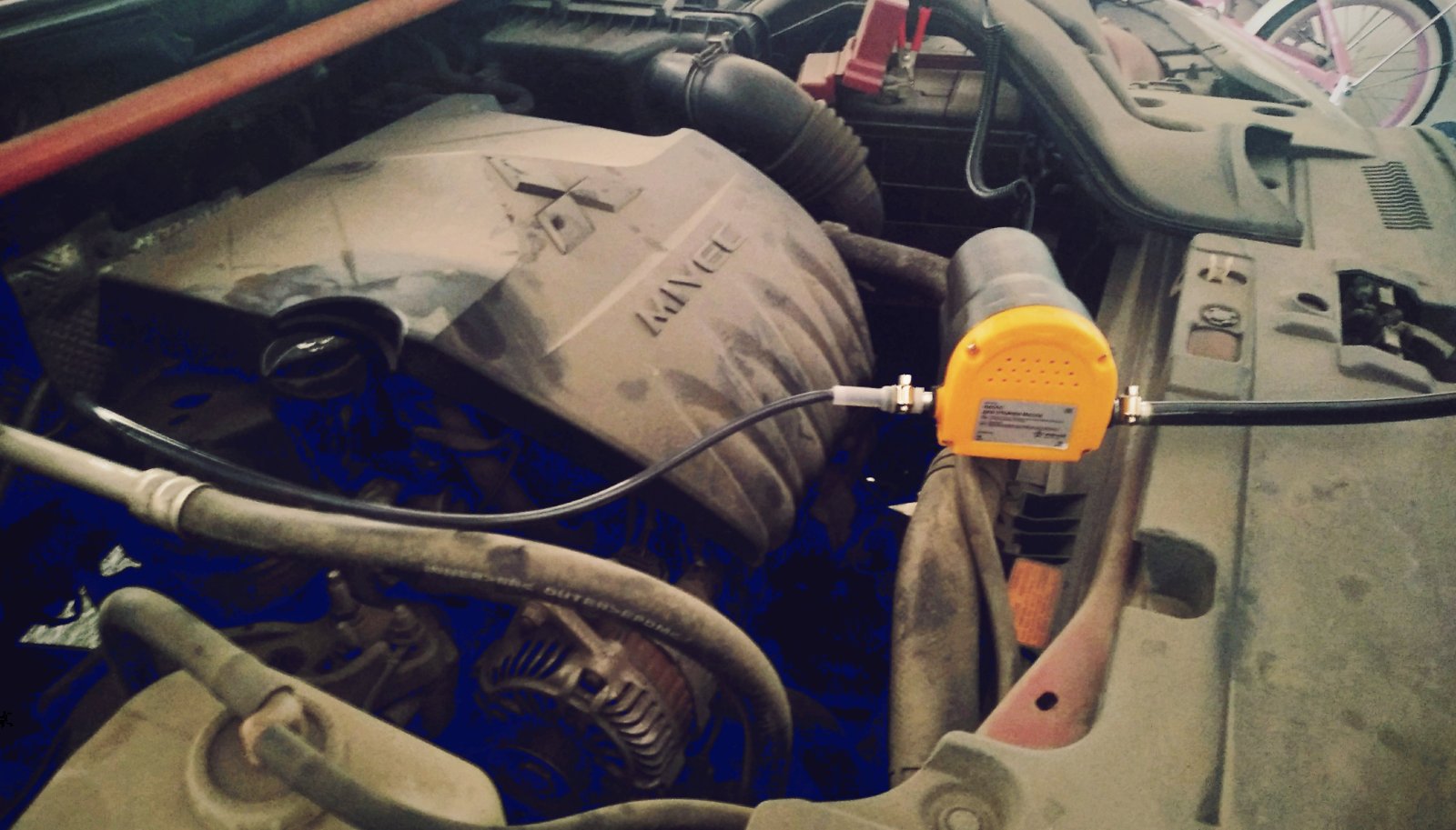

Электрический насос для слива\сбора масла через щуп.
Какое-то время хотел заказать роторный насос на али, но смущали цена с доставкой больше 5000, а также потенциальные проблемы (не доставят, не сдать назад). Решил заказать ручной насос:
Давно хотел, но раньше отпугивала цена в районе 8000-9000. Сейчас же 4000. На выходных сменил им масло - всё ок, минут за 5 всё откачал. Немного дубовое исполнение, основной уплотнитель шатается в гнезде, но работает, не травит.

Есть насос рабочий, достаточно древний, масло качает без проблем, а бензин сможет из бака откачать?
SF  без проблем, только по дальше от машины, и какое исполнение?, если взрывобезопасное, то вообще гуд)
Да это обычный насос с алика, раньше вместе с желтым продавался. Просто у отца на машине лопнул один из двух хомутов крепления бака, их меняют со съемом бака, сказали приезжать на минимуме, а сейчас он полный, вот ломаю голову как откачать 3/4 хотябы
SF  если опасаешься, то тонкий шланг, и долго долго откачивать
