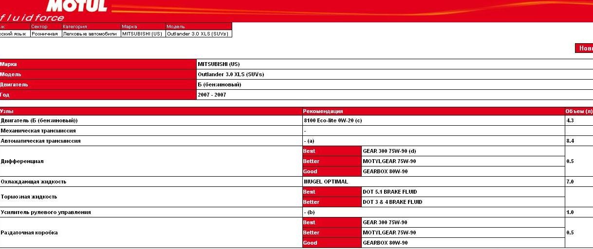

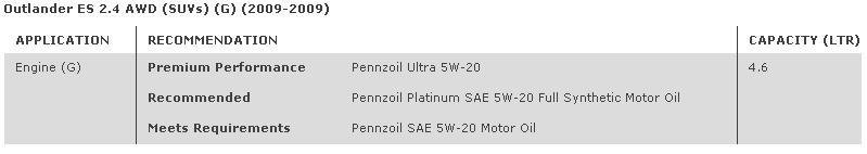

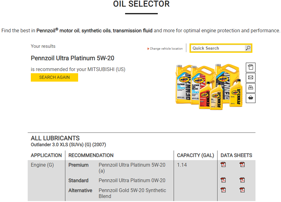

Как думаете, в Неваде или Калифорнии холоднее, чем в Севастополе? И чегой-то Pennzoil даёт гарантию в США (!) 15 лет или 500 тыс. миль пробега на 5W-20 или 0W-20 в этих моторах?
Pennzoil_XL.thumb.JPG.aa013831ad01232035b19a90cfe97dd7.JPG Pennzoil_XL_3_0.thumb.JPG.1d76050167546cefb091d75e355486dd.JPG  Pennzoil.thumb.png.518d7836b3183487365ebf8c7fff4dee.png
Но и у нас в Сибири бывает плюс 40.
В подтверждение правоты Pennzoil ниже ссылка на анализ отработки с моего мотора в условиях, которые ваш Аут наверняка и не видел в Москве (горы, грунтовки, лёгкий оффроуд, полный салон и багажник, жара до +40):

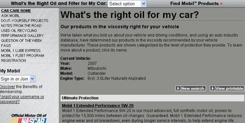

Кстати, насчёт подборов масел. Попробуйте поставить США в тех же подборах в те же моторы. Да и не только США.
shell_out3.thumb.png.2ddcc17765b56fb5f16eb92f648fd53f.pngIdemitsu-Out.thumb.jpg.f7af7e8ccc448f65f580163096a064e0.jpg
Mobil_4B11.thumb.jpg.226feb16bcc1469e464dd9485b43f390.jpgMobil_XL_3_0.thumb.JPG.fda3c0252147ab1a4b08d76c9390e2fe.JPGMotul_XL_3_0.thumb.JPG.3dff7fc6aa4eddabb39dcc06185fa4f2.JPG
