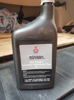

Меняйте частично если на щупе уже нет розового оттенка масла и оно стало серым , тем , желательно на тоде масло что и в АКПП залито
PS
Это связано с тем что фильтр у вас не поменять даже при снятии поддона , а если масло старое и есть отложения в АКПП,  более и полной замене масла есть шанс забить фильтр свежим - хорошо моющим маслом , и АКПП придется разбирать
Вот фото вашего старого масла , производства Идемитсу  , на щупе у вас должно быть написано J2

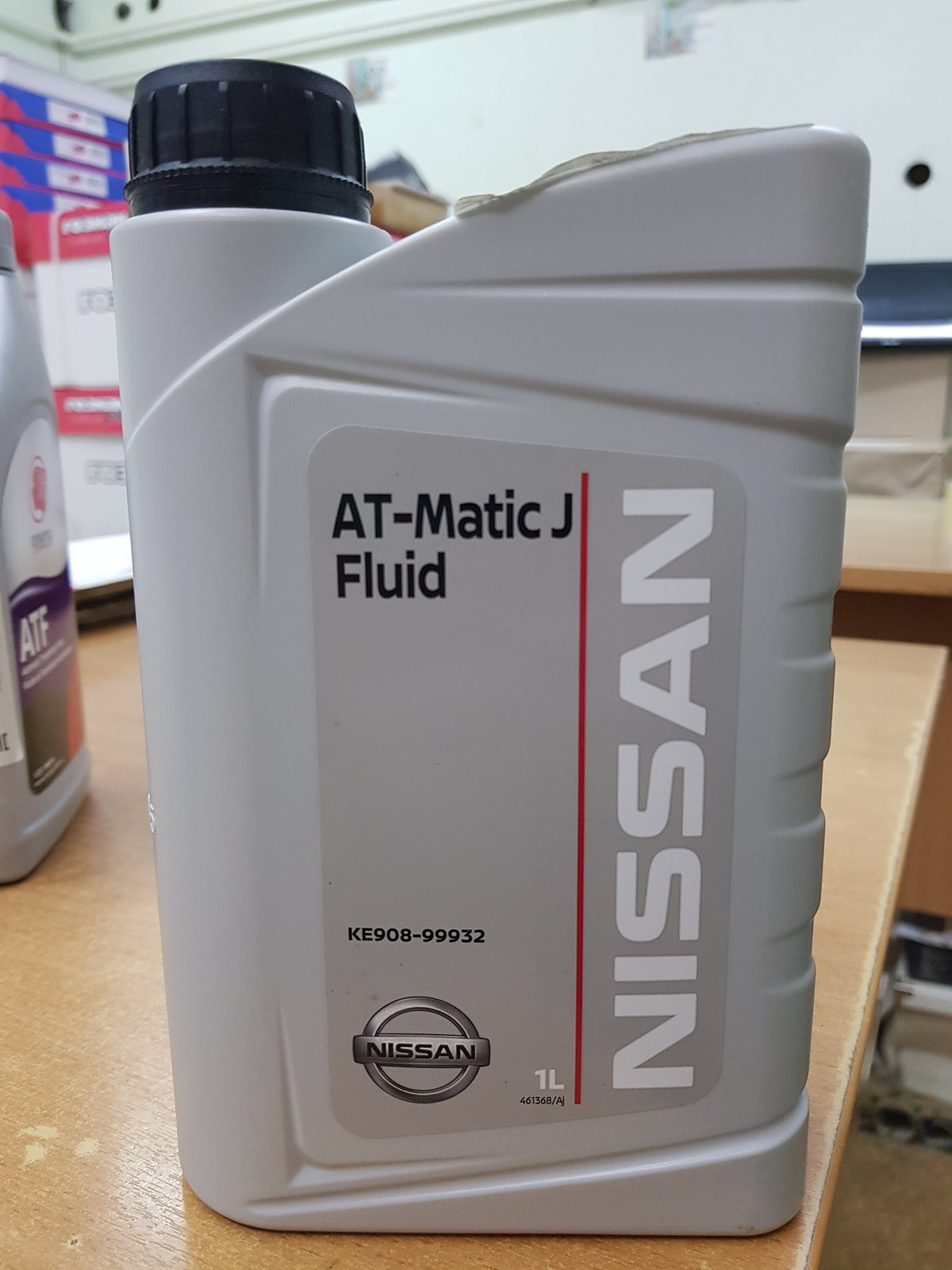

А вот новое масло Mitsubishi ATF J3 403610 - производства Енеос  прешедшее  на смену J2 , скоро будут три более доступных аналога этого масла в  АКПП Jatco (Nissan) JF613E (F6AJA/ W6AJA, AJO)
А, J2 и J3 смешиваются между собой, или только j2 нужно заливать?
1 час назад, 11Stanislav11 сказал:
Жидкости можно смешивать между собой , тем более что J2 уже снята с производства и не факт что вы ее сможете приобрести , хотя может в остатках и есть на складах , я бате три года назад делал полную замену на пробеге 140т.км , методом замещения без снятия поддона,  и немного удивился когда я не увидел сливной пробки на поддоне , ( хотя я может  и в шары продолбился в яме с переноской ) , короче снял шланг с теплообменника и слил 4л , залили в АКПП еще 5л , запустили мотор , по переключали селектором АКПП по передачам и слили еще 4.5л пока не побежала свежая розовая жижа ,  в этом году решили сменить частично , купили 4л оригинала J3 из канистры которой я отправил 350мл в лабораторию на анализ , слили помпой 2.4л сколько смогли откачать и залили столько же , особо светлее не стало , поездили пару недель , после чего еще раз откачали 2.4л но долили уже остатки J3 и аналог из литровой упаковки , неделю полет нормальный , вот фото аналога который пришлось добавить к оригиналу
