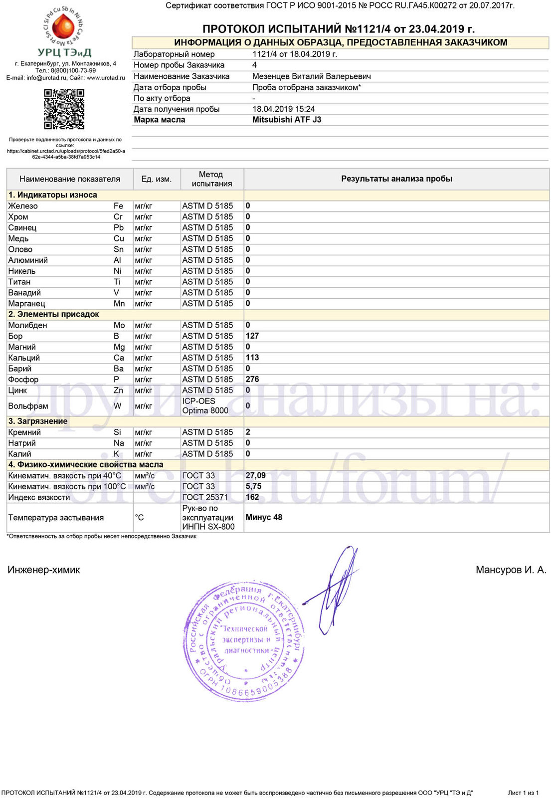

torcon чуть позже будет три лабораторных анализа более доступных аналогов этого масла , в понедельник они будут отправлены в лабораторию УРЦ , коррозию на медной пластине не стал делать так как по анализу пакета присадок и количества эстеров понятно что она будет 1a , так же как и кислотное число будет 0.69
Ну в целом что можно сказать
1) температура застывания достойная, не мудрено ведь ATF содержат низковязкую базу у которой хорошие низкотемпературные характеристики (хотя бывают и исключения.)
2) пакет присадок имеет все необходимое, противоизносные присадки, антиоксиданты, детергенты.
3) вязкость низкая 5.75 как у всех экономичных трансмиссионок - позволяет экономить топливо на меньшем сопротивлении вязкости трансмиссии.
4) окисление не делали, но скорее всего эстеры здесь есть.
torcon окисление сделаем после анализа аналогов этого масла , образец оригинала в УРЦ в достаточном количестве для анализа продуктов окисления , если конечно в этом будет необходимость , скорее всего в оригинальной АТФ  , продукты окисления будут от 30 до 40
