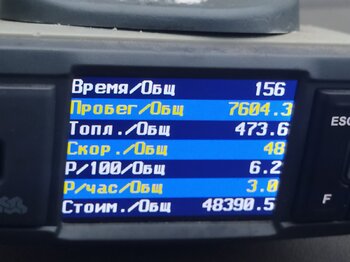

Сегодня заменил масло.
Было залито турецкое.(SN).
Отработало пол- года ( май- ноябрь). Все шикарно..
