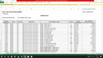

154279 - Mobil 1 ESP 5W-30 API SP 1L
154285 - Mobil 1 ESP 5W-30 API SP 4L
154297 - Mobil 1 ESP 5W-30 API SP 5L
154303 - Mobil 1 ESP 5W-30 API SP 20L
8 часов назад, СерКинг сказал:
Зачем мне эта таблица? Я ждал от Вас пожелания и хорошего настроения или ещё что Вы там хотели пожелать.
9 часов назад, Andrey-66 сказал:
Ну, это не я Вам желал (хотя присоединяюсь)... А таблица как пример цен у оф. поставщика...:good2:
14.11.2024 в 09:09, СерКинг сказал:
Благодарю
