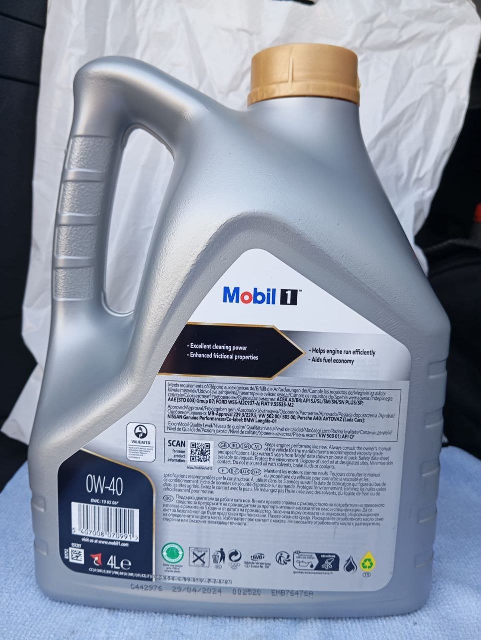

Отправил данный батчкод для проверки в Прагу... Посмотрим...
Hello! Please check the canister with batch code:
G442976
 Thank you for your cooperation
with respect

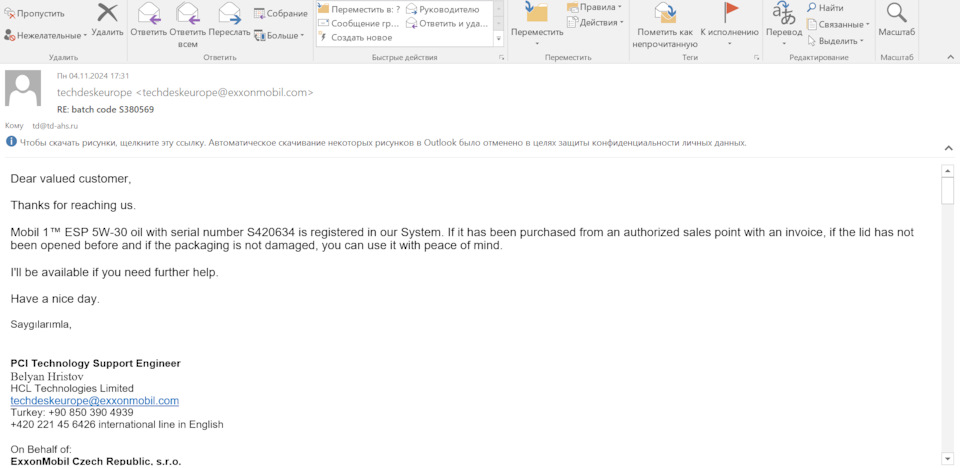

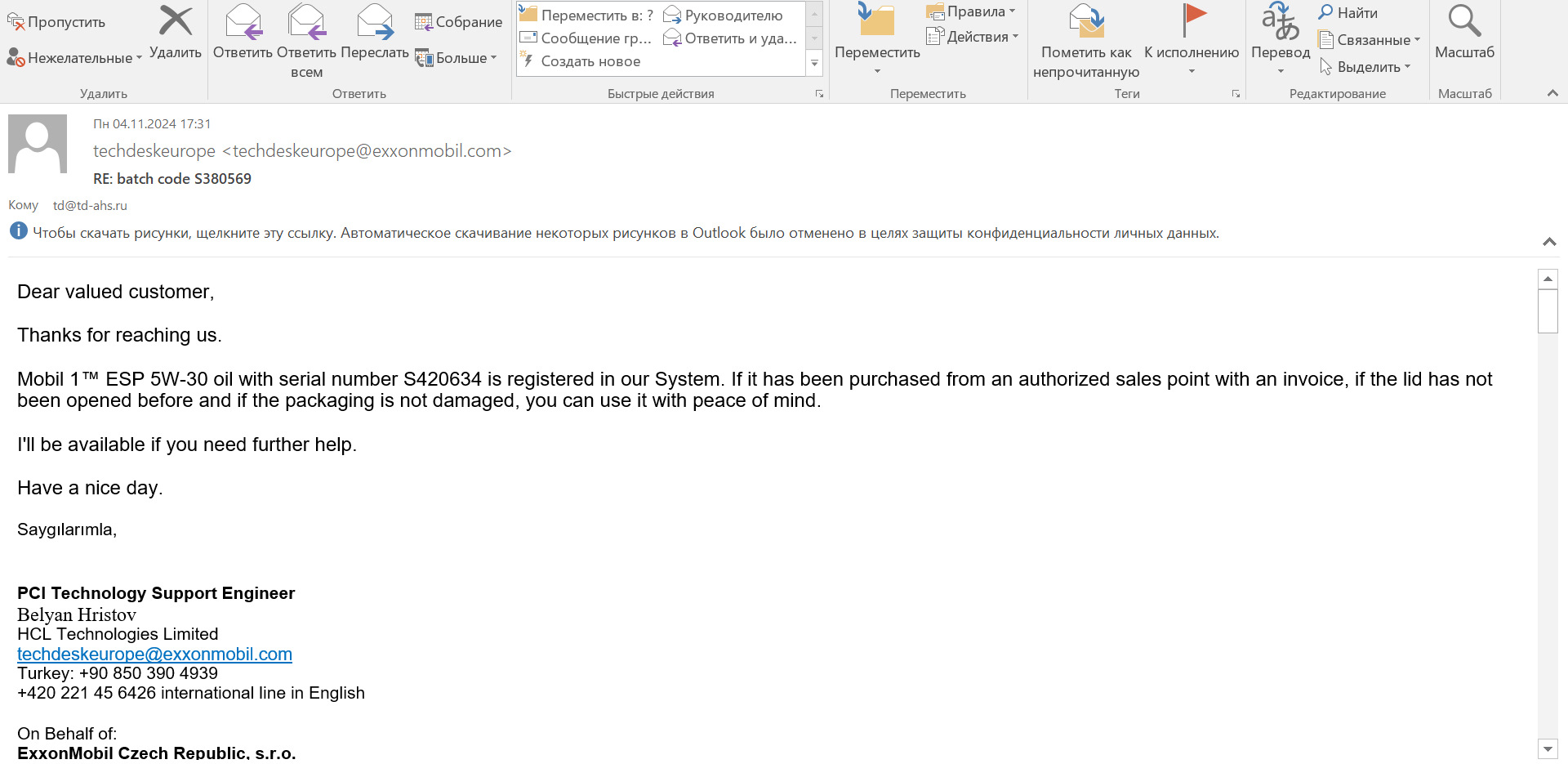

Необходимо было проверить масло Mobil 1 ESP 5W-30 в канистре 4 литра на оригинальность.
Сделать это может любой желающий.
На английском языке пишите запрос на электронную почту techdeskeurope@exxonmobil.com
Важно! Запрос должен быть на английском языке, примерно с таким текстом :
Hello! Please check the canister with batch code S420634 (код партии указан на канистре с тыльной стороны)
Код партии, в качестве примера, ниже на фотографии
Достаточно оперативно пришел ответ :
MOBIL 1 ESP 5W-30 with the number S420634 is registered in our system,
If the product is purchased only from our authorized distributor and its original package is undamaged (original seal, has not been opened or damaged, no signs and label amendment, etc.), the product can be considered as original.
Kindly be advised authenticity of Mobil products can be confirmed when only bought from our official supplier. Otherwise, the product originality cannot be guaranteed.
To find the nearest Mobil official supplier to your location you can follow the link below:
www.mobil.eu/en-gb/lubricants-distributors
(On the top right corner, you can also switch on the link to your country specific web if like to)
Let us know if any further assistance may be needed.
Best Regards,

От кого: techdeskeurope techdeskeurope@exxonmobil.com
Добрый день,
Благодарим вас за обращение к нам.
MOBIL 1 ESP 5W-30 с номером G442976 (и датой 29 апреля 2024 года по желанию) зарегистрирован в нашей системе.
Если продукт приобретен только у нашего официального дистрибьютора и его оригинальная упаковка не повреждена (оригинальная печать, не вскрывалась и не повреждалась, никаких знаков и изменений на этикетке и т.д.), продукт может считаться оригинальным.
Обращаем ваше внимание, что подлинность продукции Mobil может быть подтверждена только при покупке у нашего официального поставщика. В противном случае оригинальность продукции не может быть гарантирована. Чтобы найти ближайшего к вам официального поставщика Mobil, перейдите по ссылке ниже:
https://www.global.mobil.com/en/lubricants-distributors
Сообщите нам, если может потребоваться дополнительная помощь,
С наилучшими пожеланиями,
Кристиан Баргански
Инженер технической поддержки PCI
HCL Technologies Limited
0800 028 2851 звонок из Великобритании бесплатный
+420 221 45 6426 международная линия на английском языке
