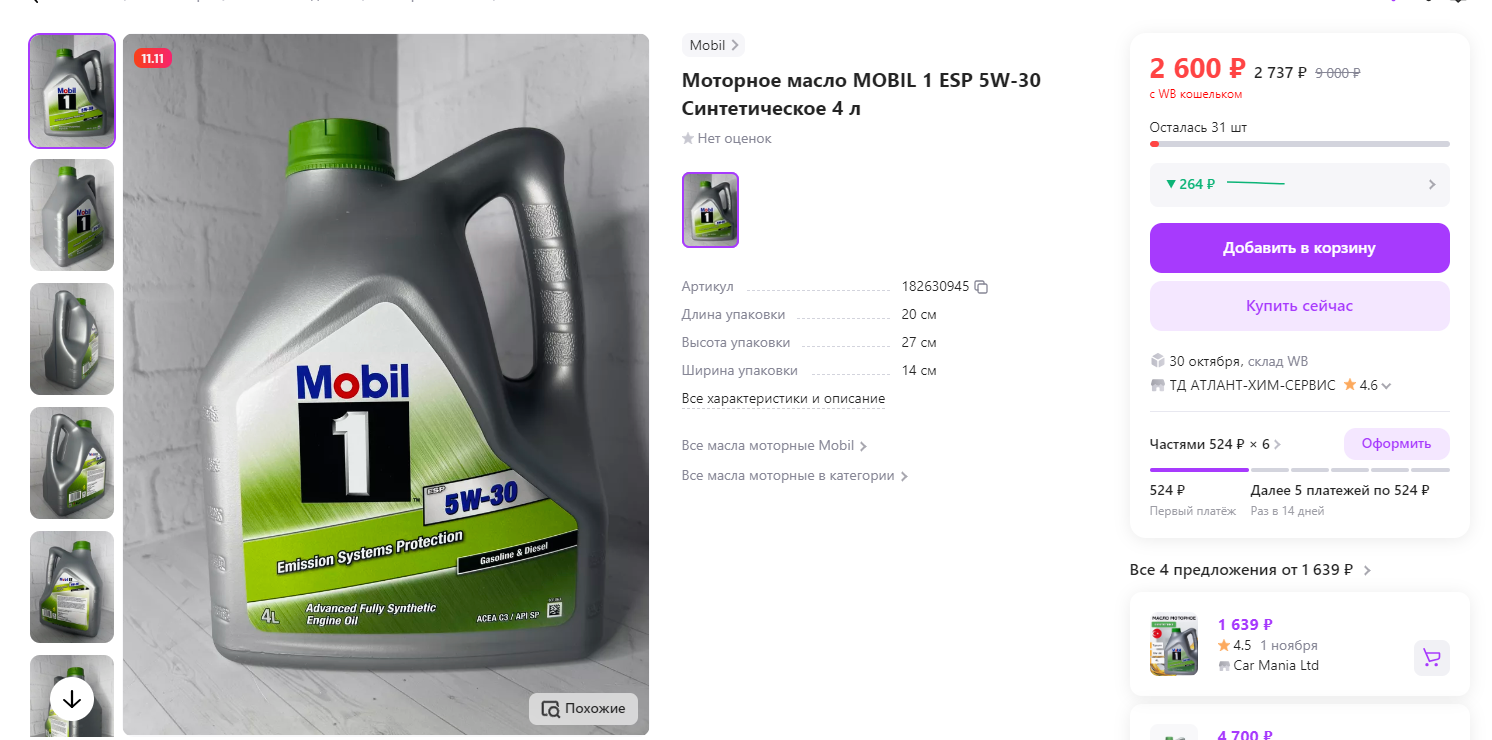

P.S. Сейчас на WB это масло 2600р. за 4л. (Продавец-ТД Атлант-Хим-Сервис. вроде надёжный продавец). Август 2023г.
Какая заманчивая и одновременно подозрительная цена... Этот магазин действительно можно считать надёжным? Кто-то из читателей чата делал у них покупки?
4 часа назад, Евгений 42 сказал:
"...Атлант-хим-сервисвроде бы нормальный поставщик, брал год назад в онлайнтрейд также по акции масло, импортер был как раз атлант хим сервис. По плотности вроде все ок, отличия в объеме и массе по сравнению с другими канистрами вообще нет(у меня еще 4 штуки 0w40 дома стоят из разных мест, включая..."
".....то ООО "ТД Атлант-Хим-Сервис" имеет уставной капитал в 1 млн.р. Конторы, ориентированные на продажу паленки, не будут иметь уставной капитал такого размера, минимальный размер 10 т.р., у них такой. Или это вообще ИП. У него еще Zic по по интересной цене. P.S.: Залез в "Спарк". Карт..."
"......Оказывается гендиректорАтлант-Хим-Сервисявляется одним из учредителей Таиф-СМ. Поэтому думаю масла Таиф у них можно покупать смело. https://companies.rbc.ru/persons/inn/505397247355/..."
6 дней назад ... Уважаемые клиенты, приветствуем! Компания ACS является прямым импортёром продукции ExxonMobil. На рынке России являемся эксклюзивным ...
5 окт. 2024 г. ... Добрый день! Компания ООО ТД Атлант Хим Сервис (на ОЗОН Атлант Хим Сервис) эксклюзивно представляет на рынке России моторное масло Mobil ...
4 окт. 2024 г. ... torcon Атлант Хим Сервис - прямой импортер смазочных материалов ExxonMobil. ... Юридическое название ООО "ТД Атлант Хим Сервис" - указано ...
5 февр. 2014 г. ... Сейчас Esp 5w30 на мегамаркете с кешбэком "спасибо" 65% продают литрушки и 4л, продавец тд атлант хим сервис со склада сбермегамаркет..."
Сам не пробовал. На днях получу, поверю при получении визуально и на вес...
