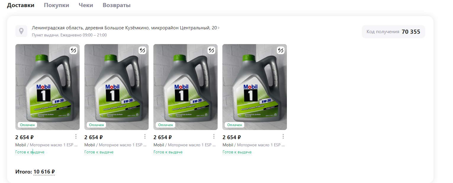

Акронд, конечно да. Но и цены у него самые высокие. Это Ёбург.. Но есть ещё Фениксы, и тот же Атлант... Конечно, доверять нельзя ни кому... Я сейчас даже продавцу Озону не доверяю. Хотя раньше этот была гарантия...
image.thumb.png.f49fdab4ce82346857379c96f332a7e5.pngВот сегодня и посмотрю и взвешу.. (хотя, конечно, это не гарантия)
Изменено пользователем СерКинг
11 минут назад, СерКинг сказал:
Проверенный продавец, правильная канистра и вес это по мне гарантия оригинальности выше 90%, дальше вскрыть и заморозить, не замёрзло, ещё процентов 5-7 плюсом. Мне было бы достаточно. 100% гарантии только лабораторное исследование масла из конкретной канистры.

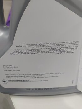

Получил через wb 4 канистры.
Если бы не знал, что турецко- французские канистры все такие корявые, подумал бы, что левак. Вес то же у всех разный но в пределах 20гр.( Весы домашние).
Две канистры ( тары) 23 года, а две-24-ого.
Наклеек продавца- импортёра нет.
Короче, надо оценивать содержимое, а я пока их вскрывать не собираюсь.
