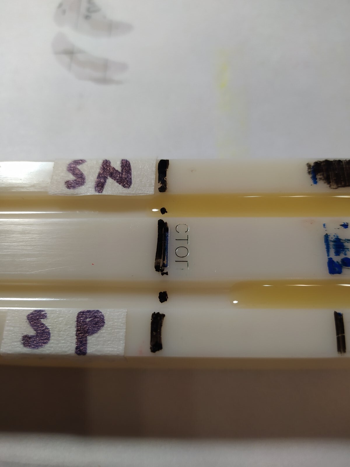

30 октября 20242 г Вскрыл одну канистру ( от Атланта). Запах, как и писали выше-нейтральный. Не тот... Но по остальным признакам, вроде бы оригинал. Положил вместе с СН в морозилку...СП темнее и гуще ( как и должно быть) Завтра посмотрю... P.S. После заморозки в -23гр. SN и SP показали почти одинаковую текучесть (колбы с шариком), но SP, в отличие от SN, помутнела (что и подтверждает HC)... Изменено 31 октября 20242 г пользователем СерКинг

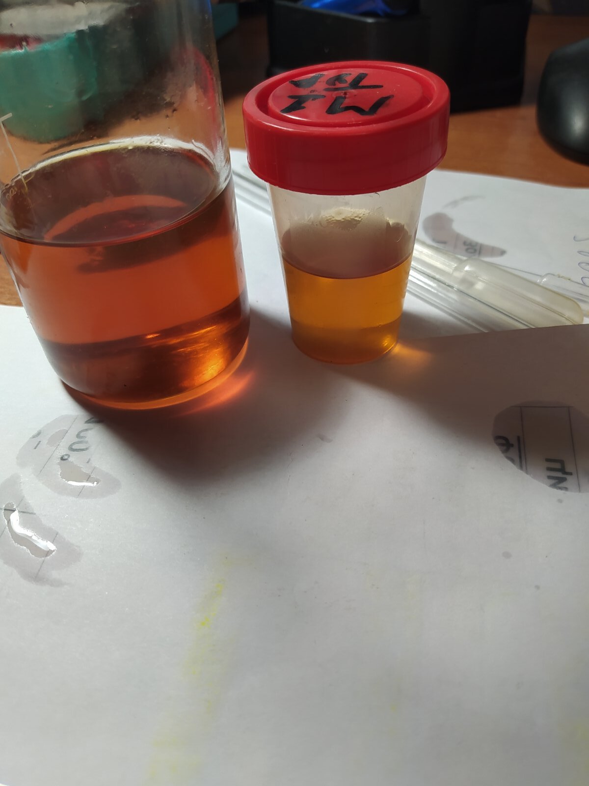

2 ноября 20242 г Сравнил масло от Атланта с маслом от Акронда-один в один... (цвет, запах, текучесть в компараторе).. И при +, и при -23гр. Изменено 3 ноября 20242 г пользователем СерКинг
