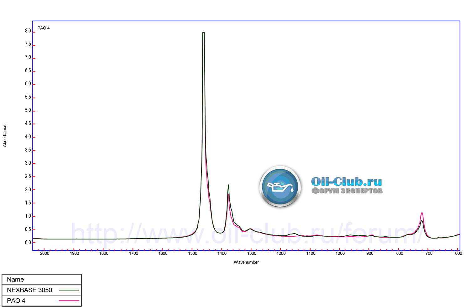

torcon подскажите пожалуйста как на графике идентифицировать минеральное масло и гидрокрекинг??? Я могу еще раз более подробно посмотреть и увеличить области с необходимой длинной волны
torcon меня смущает эта разница. Графики разные…. Далее они действительно очень схожи, но в показанной части они разные

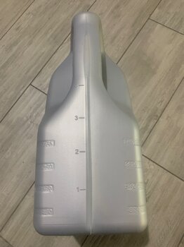

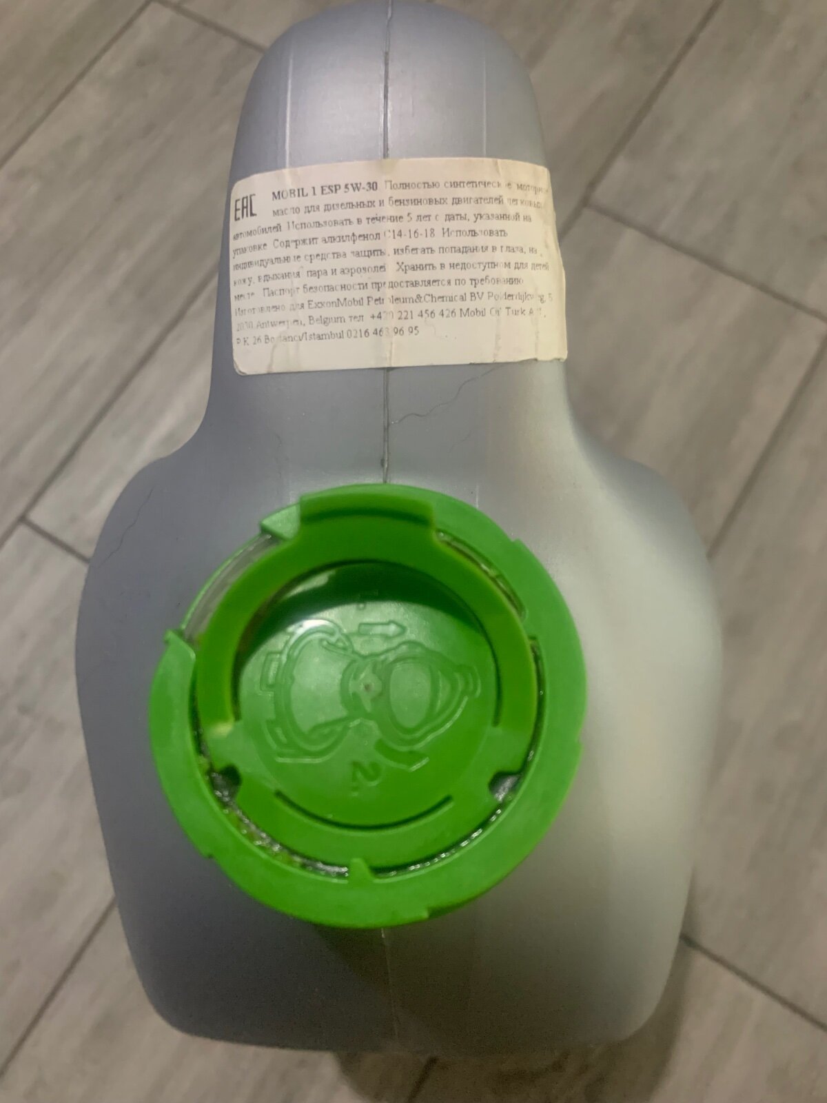

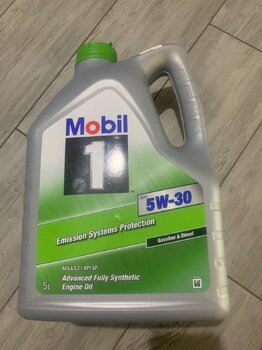

Выложу фото тары. Кстати сзади наклейка была плохо приклеена. Местами отходила от канистры.
22 минуты назад, Небо сказал:
Неужели левак? Если да, то где это сделали? В Турции, или уже у нас???:mad: Или это такой новый Мобил??? Тогда, вообще... Куда катится мир... Торкон уже его "опустил"...в рейтингах "МИСС"...:D
Кстати, а как на запах? Мобилом пахнет. И на вязкость? Нет линейки (компаратора) для сравнения хотя бы со старым? И цвет?
Изменено пользователем СерКинг
8 минут назад, СерКинг сказал:
Неужели левак?
Судя по надписям на турецком языке...
У Castrol есть свой завод в Турции. Он обеспечивает страны 3го мира и... РФ теперь тоже 8)
Где разлили этот мобил - х.з. может быть он настоящий, но качество турецкого castrol ниже. И тут может так.
СерКинг линейки нет и сравнить не чем, если Данил подскажет какая длина волны показывает гидрокрекинг и минералку я еще раз всё перепроверю.
13 минут назад, SaintBeaver сказал:
Сейчас катаю старый (2022г.) турецкий Мобил ЕСП 5-30.  6500км, 140ч, 460л. бенза. Угара ноль, по капельной пробе-ОК, на мобиловской линейке вязкости, по сравнению с новым, чуть загустело... Так что  на Турцию, думаю, зря "бочку катить"...

12 минут назад, Небо сказал:
722
you can send me here the batch/fill number we do not have another email address it is printed next to the production date
Dmitry 14:45
11.10.2023 S3R0609 00819 ок 18 the last digit was erased badly
Simeon 14:45
let me check that
Unfortunately, we do not have any results by this number
Simeon 14:51
Please try to send us photos for double check
фото отправил на почту поддержки мобил. ответ будет через 1-2 рабочих дня
если кому интересно проверить  подлинность то переходите по ссылке https://www.mobil.co.uk в правомнижнем углу откроется мобильный чат и там можнопопросить проверить

Небо не туда смотришь. :) Тебе нужно взять 100% известное ПАО масло просветить его, потом взять гидрокрекинг просветить его, а потом сравнить эти графики на волне 722.
А писать Mobil - это на деревню дедушке. :) Он тебе ответит что то в стиле, "мы не знаем такого способа определения", "на 722 это ароматика CH", "так нельзя определять базовое масло" итд. Когда одно с другим связать не могут... Что в разных базах, она разная.
Когда то давным-давно мы сделали это. И до сих пор убеждаемся, что оно работает.
ПАО vs VHVI чистые базы без примесей.
Минералка 1 группы vs VHVI в разных содержаниях.
тоже самое приближено на пике 722
Mobil-1-ESP-5W-30-API-SP-свежее-2024-Страница-20-Лабораторные-анализы-Свежие-Форум-oil-club-ru-Выбор-моторных-масел-трансмиссионных-жидкостей-антифризов-топлива-смазок-Форум-экспертов-и-любителей--10-26-2024_08_53_A.png
Там видно, что пик 722 ниже, чем больше в масле минералки. И наоборот пик 722 выше, чем больше в масле VHVI.
В готовом масле эти правила тоже действуют. :)
