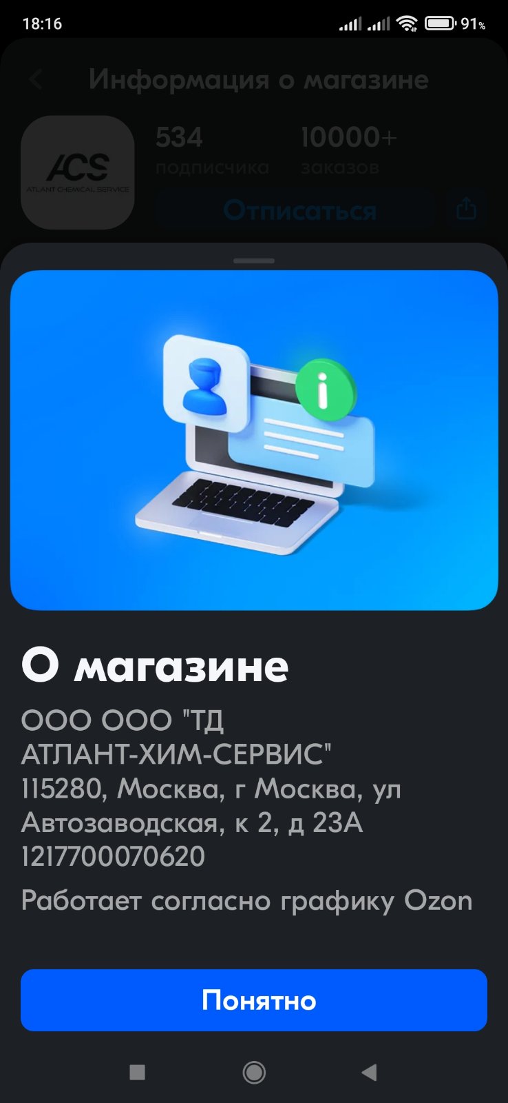

Я на WB у Атлантов взял SP четыре канистры по 2600...(а на Озоне он же за 3900...). Представитель Атлантов сказал, что на WB идёт срач между хозяйкой (Бокальчук) и мужем. (Доходит до убийств и рейдерских захватов в Москве). И Поэтому, типа, они всё по быстрее сливали... Сравнил его с Акрондовской литрухой. Один в один. А по поводу продавца Озон, больше у них не беру-косячить начали.. В моём ТОПе доверенных продавцов: Акронд, Кулан Ойл, Фениксы, АТЛАНТ ХИМ СЕРВИС, ООО "Снабжение-Сервис". Это то,что на Озоне. +ООО "Нева Лубрикант" в магазине. Все эти масла от этих продавцов проверены (ну, это только то что у меня. за остальное не ручаюсь_) всеми доступными домашними способами-вес, запах, плотность, текучесть при заморозке в -23гр., сравнение на линейке и в компараторе с оригой... Ещё брал как то Волга Агро (похоже) и Стэк-Профи. Вроде, тоже орига... Но, конечно, это всё косвенные признаки...
Спасибо за информацию! Феникс - это phoenix lubricants? Из остального списка нашел только Akrond.shop и Атлант хим сервис. Кстати, там еще «центр автомасел» тоже как продавец с оригинальным товаром должен быть.
СерКинг я не смог найти там Атлант хим сервис, они как то по другому называются? :)
20 минут назад, torcon сказал:
Да так и называются. Их же представитель Professionall здесь был..
Screenshot_2024-11-12-15-31-18-379_ru_ozon_app.android.thumb.jpg.8c756e7aa91113cbc3f9d4017951e558.jpgScreenshot_2024-11-12-15-35-30-320_com.yandex.browser.jpg
