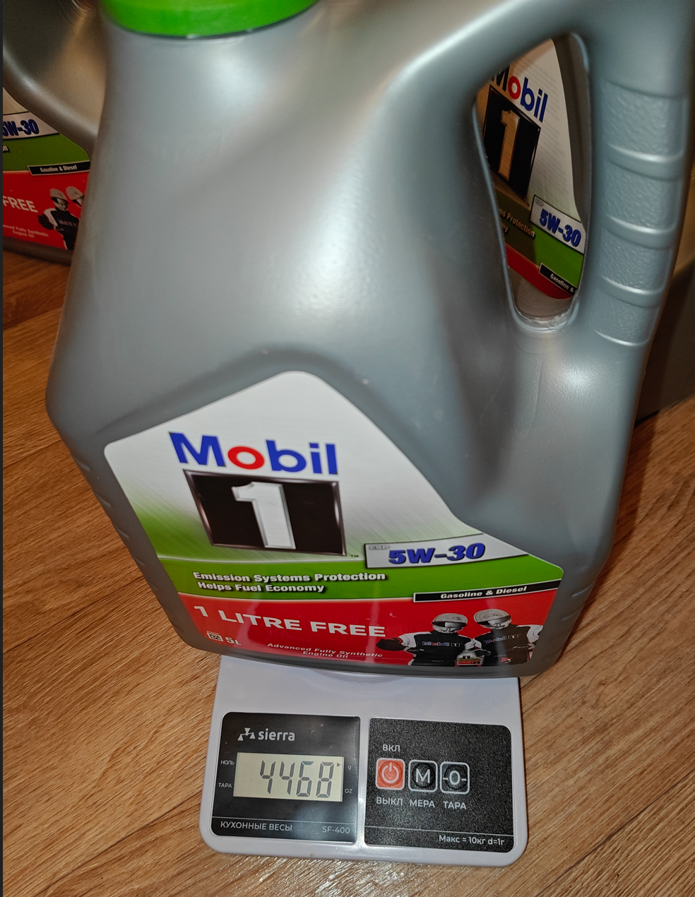

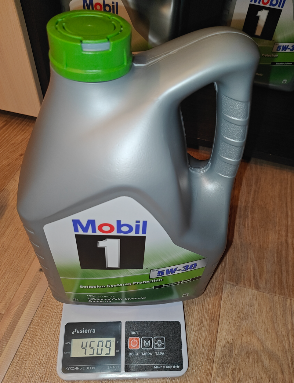

Не подскажите, а 5л по артикулу 154297 сколько в оригинале должен быть вес полной канистры и есть ли еще какие-либо достоверные методы определения подлинности?
у меня так... SN (5л.): 4468гр. (+-15гр.), SP (5л.): 4502/4507/4509/4512гр.
попадалась как-то паль, она по весу сразу отличается 4650гр. так что взвешивайте))
SlowMagic Да, у СП плотность выше (0,851) против 0,845 у СН. Вот он и тяжелее

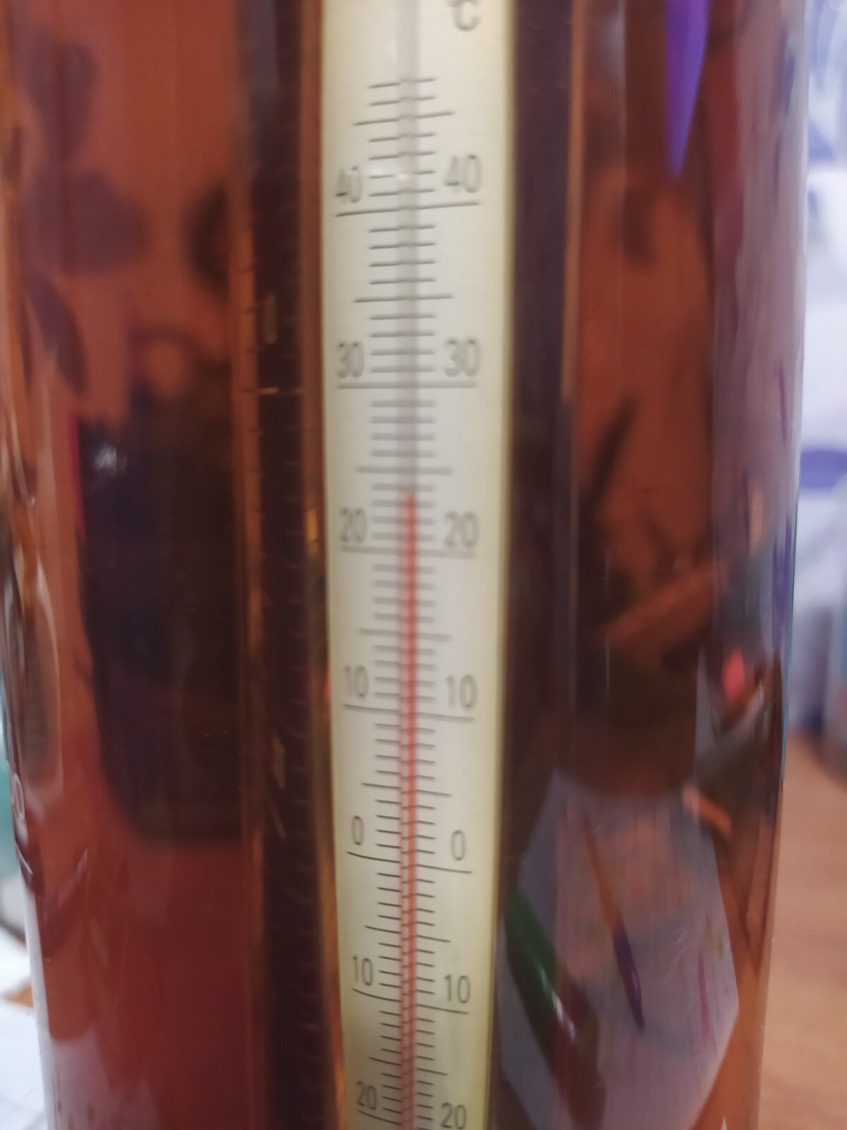

Сравнил данный сабж от разных продавцов- АтлантХимСервис, Акронд, Фениксов на запах, визуальную вязкость при +24, и - 24. Всё одинаковые...
(Где 4, справа финский  старый  SN)
Скоро проверю ареометром плотность...

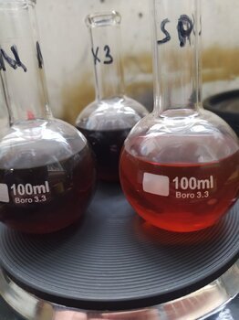

Вчера, впервые, от безделья, решил прожарить старые и новый сабж. Хотя отношусь к этому критически...и ни когда раньше этим не занимался и такие эксперименты считаю очень косвенным показателем качества масла.  Мне кажется, что "убитому" мотору ни какое масло не поможет, а вот хороший (простой, всеядный) может "переварить" практически любое масло (конечно согласно рекомендациям и не паль...). И главное-регулярная замена(лучше раньше, чем позже).  ( старый финский Mobil1 esp 5w30, Mobil1 X3 ESP 0w40, и новый сабж от Акронда). Плитка выдала по максимуму около 200 гр. Жарил на балконе ( вонища... ) .
Через минут 30 старые масла потемнели, а новое осталось в цвете. Через 2 часа конечно, и новый потемнел, но всё равно остался прозрачнее старых. О чем это говорит, не знаю.Наверное, что новое более термостойкое...
Старые 90% оригинальные. (21, 22г. Финки) . И да, колбы потом остались всё чистые...  Что сие означает ещё -не знаю...

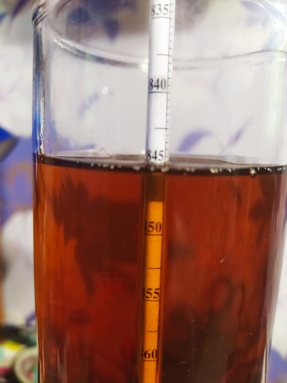

Померил и сравнил плотность.. Сверху вниз:СН Финка,22г.; СП от АХС; СП от Феникса.
